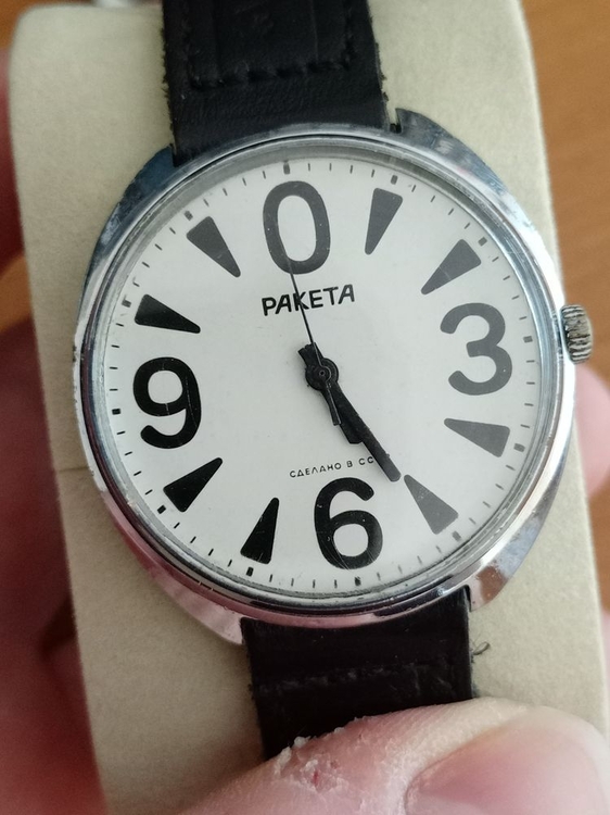

Co myślicie na temat tarczy w tym Big Zero?
Szukam ładnej tarczy do złotego Kirowskiego. POMÓŻCIE!!
Moim zdaniem ori.

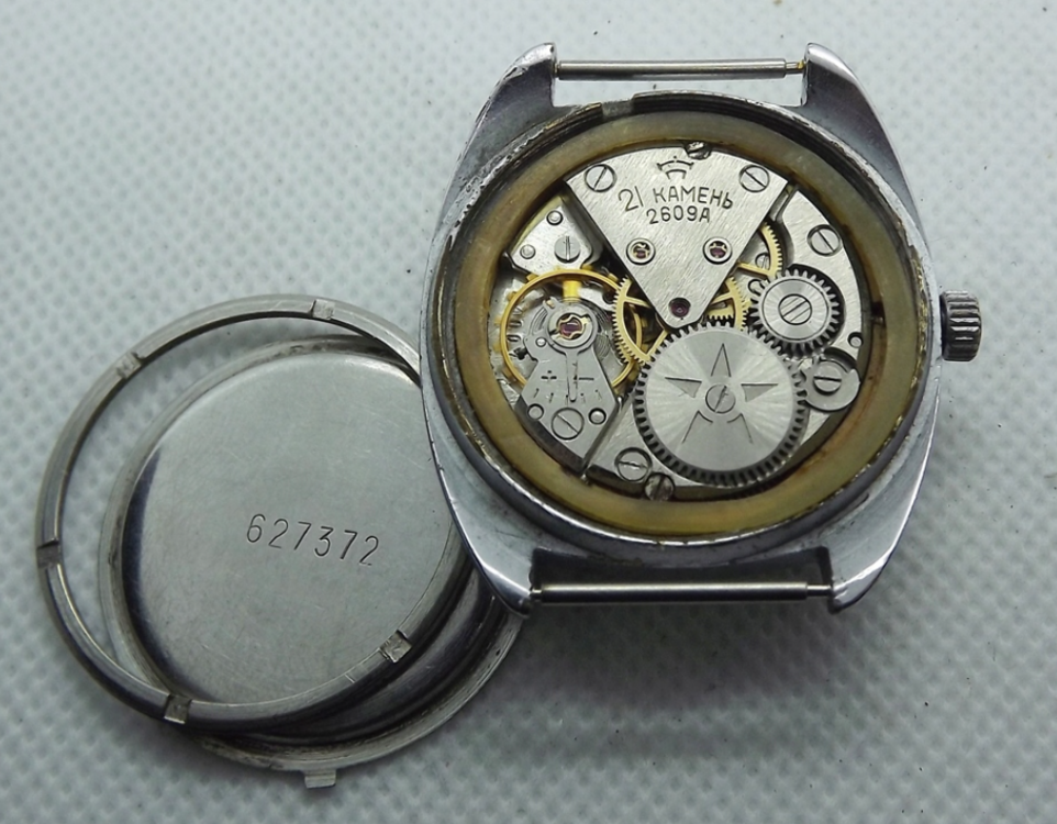

Witam, czy wszystko jest ori w niej?
image.thumb.png.2aa6586574deed2ba97237bdcdd94072.pngimage.thumb.png.a8aa31df71ffed47bb4d17567d7dcdf8.png
Wydaje mi się, że to składak. To raczej nie jest Rakieta 21 kamieni tylko 19 lub 16.

Obstawiam że to powinno być na zwykłym 2609.NA
Edytowane przez Progfan_87

Dokładnie. Powinna być popularna "bałałajka".

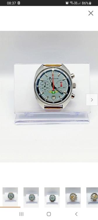

Hej
Jak tutaj jest z poprawnością bo ja nie rozgryzam tych zegarków?

14 godzin temu, Paweł Bury. napisał(-a):
Hej
Nie ten mechanizm, nie ma stopsekundy
22 godziny temu, Paweł Bury. napisał(-a):
Hej
7 godzin temu, prw6 napisał(-a):
A wg mnie jest ok, przynajmniej nie widzę nieprawidłowości. Nie wiem tylko jak mechanizm rocznikowo, czy pasuje. Może kolega @Elob500 by się wypowiedział?
Co do tego że nie ma stopsekundy to żaden argument bo nie wszystkie miały i 3133 jak najbardziej wychodził w  oryginale. Jak dla mnie to wersja tego po lewej stronie w katalogu z 1992.
Dzięki za info
Wieczorem sobie na kompie porównam fotki.
Mechanizm powinien być 31659 tak jak kolega pisze ze stop skeundą, ona może być ale np most może być zmieniony.
Lepsze zdjęcie jak dla mnie.
Małe zdjęcia ale tarcz wygląda na bardzo ładny stan.
Obudowa raczej stalowa.
Sekundnik może być nie oryginalny.
Lepsze zdjęcie daj.
22 minuty temu, Elob500 napisał(-a):
Lepsze zdjęcie daj.
Tu masz link do aukcji, lepszych zdjęć nie ma https://allegro.pl/oferta/poljot-chronograf-szturmanskie-cal-3133-11876770522
I rozwiń dlaczego niby nie mógłby być 3133 tylko musi być 31659 skoro pokazuję model identyczny z 3133 w katalogu. Jedyne czego nie wiem to od kiedy produkowano takie zestawienie. Cała reszta jest zdecydowanie oryginalna.
W żadnym z katalogów nie ma oznaczenia 31659, one zastąpiły stare szturmany.
Werk jest przełożony. Śruby mocujące werk sa inne niż powinny być i dość wyrobione..
Oprócz tego wskazówki chrona nie są kompletne lub mała jest malowana jak i indeks na 20 jest odwrotnie włożony.
