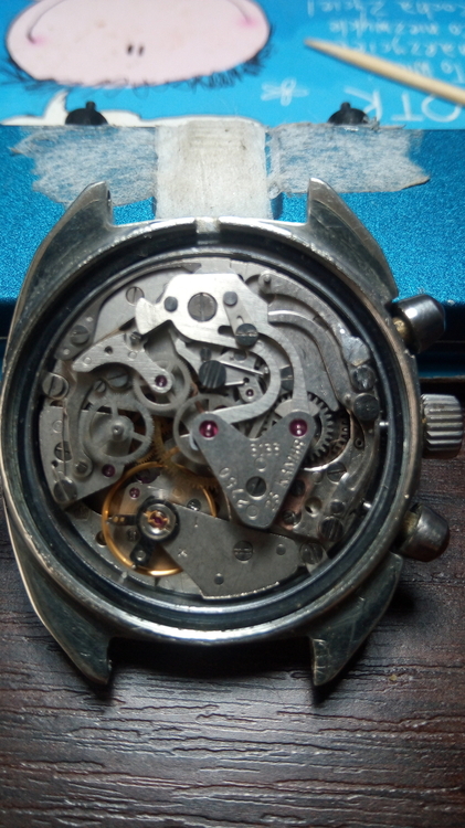

Dzięki tylko pomieszały mi się dwa zdjęcia.
mechanizm jest od innego i zdjęcie ogólne to inny zegarek. Ten na zdjęciu z mechanizmem ma pasek a ten na zdjęciu z tarczą ma bransoletę. Dopiero teraz to zauważyłem.
Prześle  właściwe zdjęcia.
przepraszam

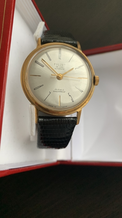

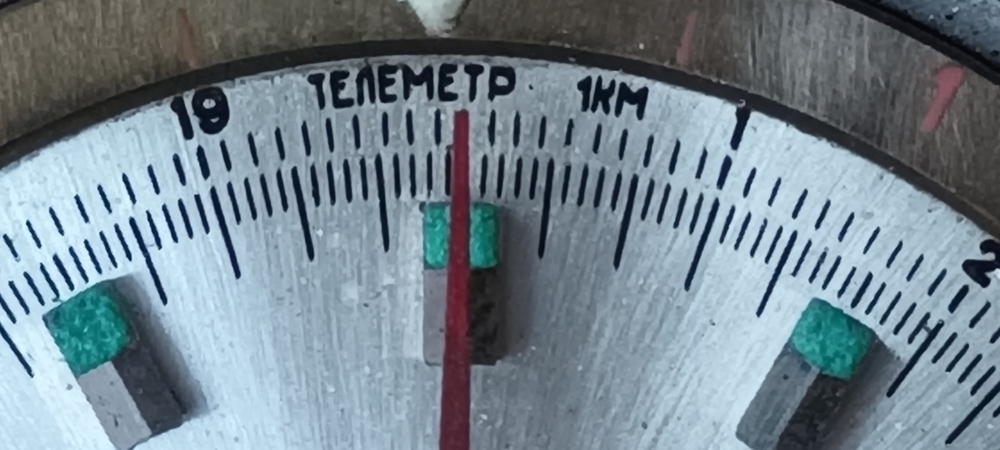

Dzień dobry, chciałbym zasięgnąć opinii Panów czy Poljot ze zdjęć jest OK? czy to jakiś składaniec?
pozdrwiam
29 minut temu, etz napisał(-a):
pozdrwiam
Oryginał. Bardzo rzadki. Chętnie kupię :)
Panie Krzysztofie, dziękuję za opinię, jeśli będzie do sprzedania dam Panu znać, pozdrawiam

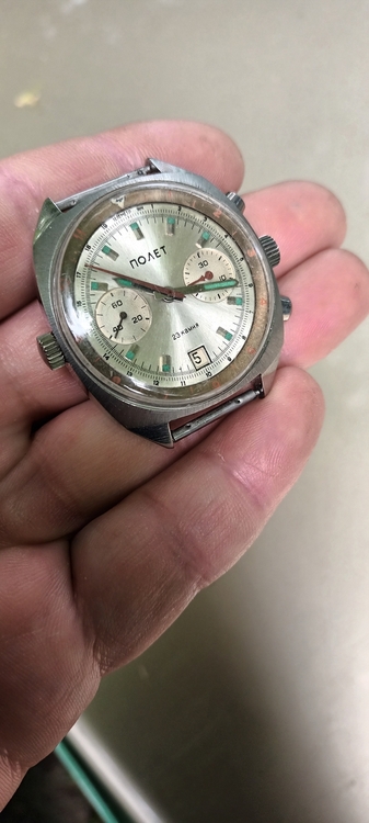

Czołem
Składak czy może jest ok?
Podpowie ktoś zorientowany?
16 minut temu, kchrapek napisał(-a):

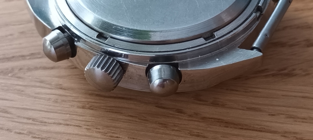

@Elob500 ? Paweł a czy koperta jest stalowa? Bo na taką wygląda.
Tak stalowa

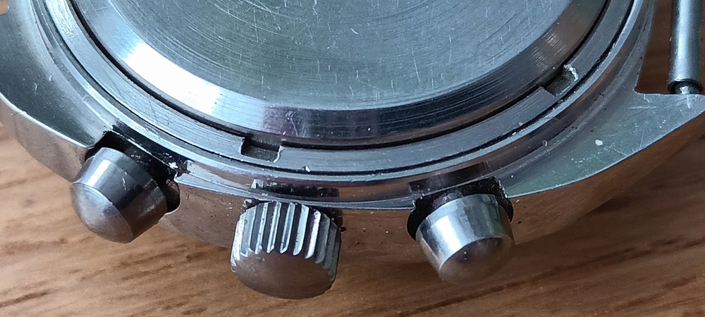

W dniu 28.05.2022 o 11:14, Paweł Bury. napisał(-a):
Tak stalowa

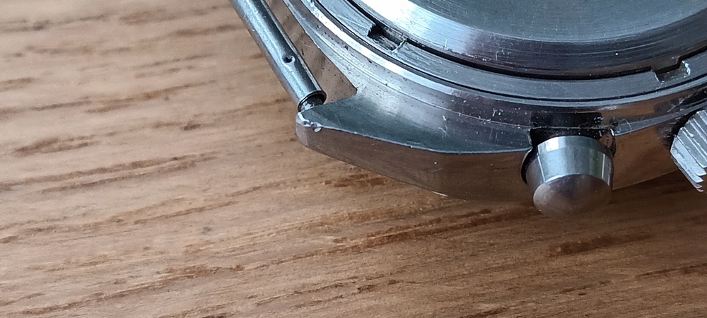

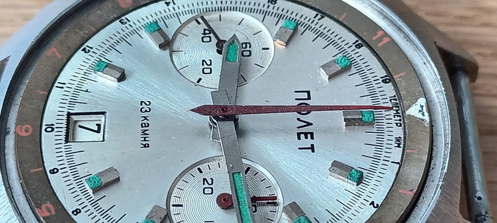

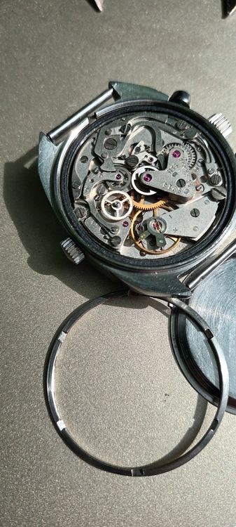

OJ rzeźnicza śrubka mocująca mechanizm w kopercie.

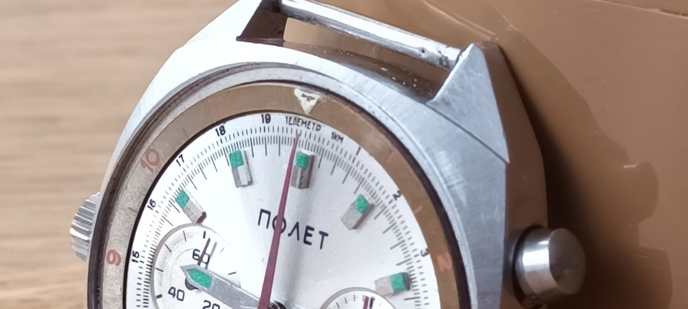

Stalowa koperta?
Mam wątpliwości ale to możliwe, może być wypolerowana lub z nowszych, w dobrym stanie.
Patrząc na ring który swoje przeżył, tylko stalowa koperta by to zniosła.
Przyciski oraz prawa koronka są stalowe, widać różnice na zdjęciu jakby z prawej strony.

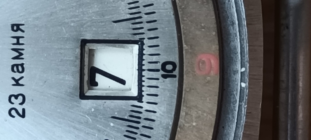

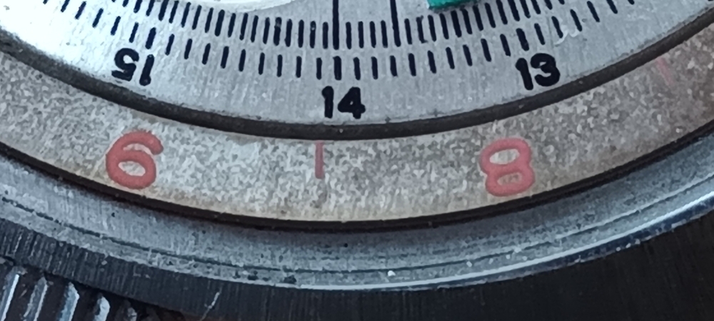

Ring ma białe wypalenie/? (czy tylko mi się zdaje?) lumy a indeksy na tarczy nie.
Spr czy cyfry na ringu mają kropki u podstawy, przy białym wypalaniu powinny mieć.
Pytanie jeśli kosztował poniżej 1 tys to okazji nie ma.
Taki w pełni oryginalny zegarek powinien kosztować ponad 2 tys złotych.
Poniżej oryginał oczywiście w chromie bo tylko tak według mnie wychodziły.
17 minut temu, Elob500 napisał(-a):
Stalowa koperta?
Śrubki może i ktoś wymienił.
Na pewno szkło ma nieoryginalne bo luźne jest i można wyjąć.
Cała koperta, koronki i przyciski są stalowe
Chrom jest taki jak by maślany różni się zdecydowanie tutaj wątpliwości nie mam.
Zrobiłem kilka fotek teraz w makro na tyle ns ile potrafię może coś rozświetli bardziej

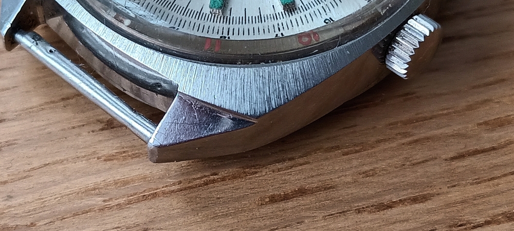

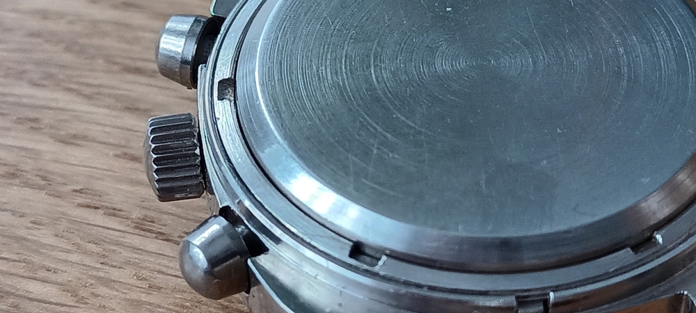

Spoko nie neguję tego, mam tylko wątpliwości, ja zawsze jak mam wątpliwości porównuje dwie koperty.
Stal jest ciepła i tyle lub zaglądam do mocowania teleskopów. Tam zawsze zostaje ślad.

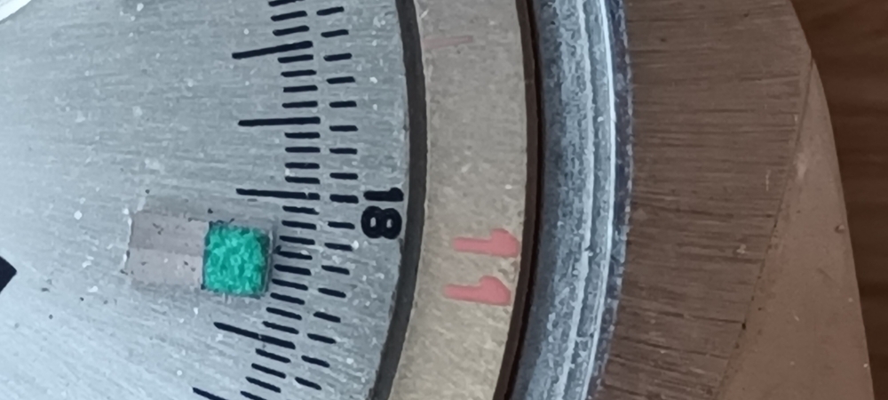

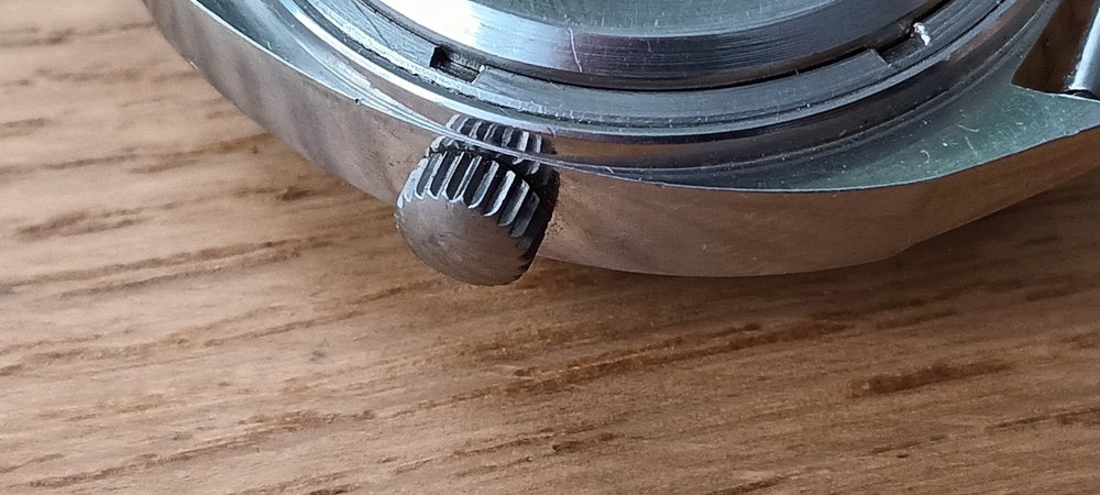

To zdjęcie poniższe mnie martwi.
Na moich stalowych nie widać takich ładnych rys po obróbce. Bo stal jest twardsza.

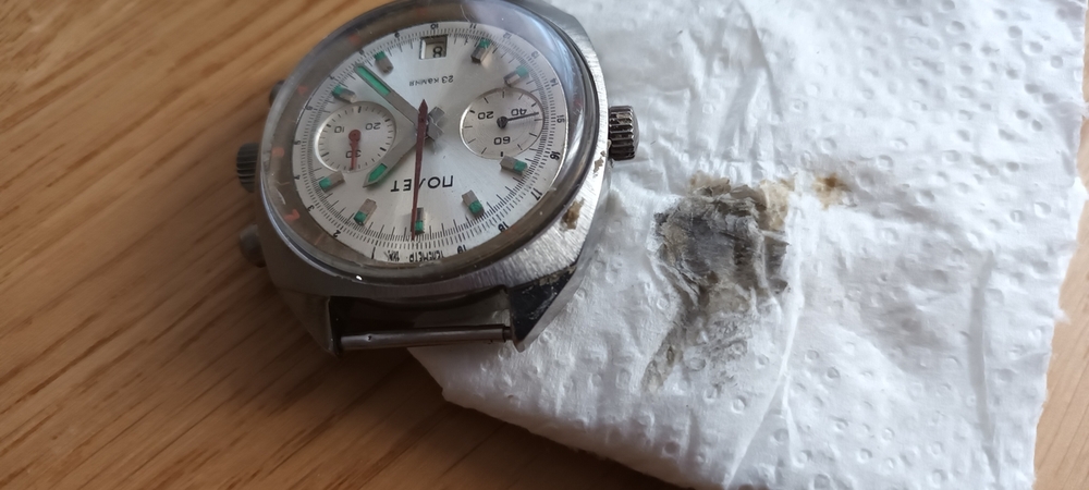

Poniżej
koperta która miał być stalowa.Okazła się wypolerowanym chromem.

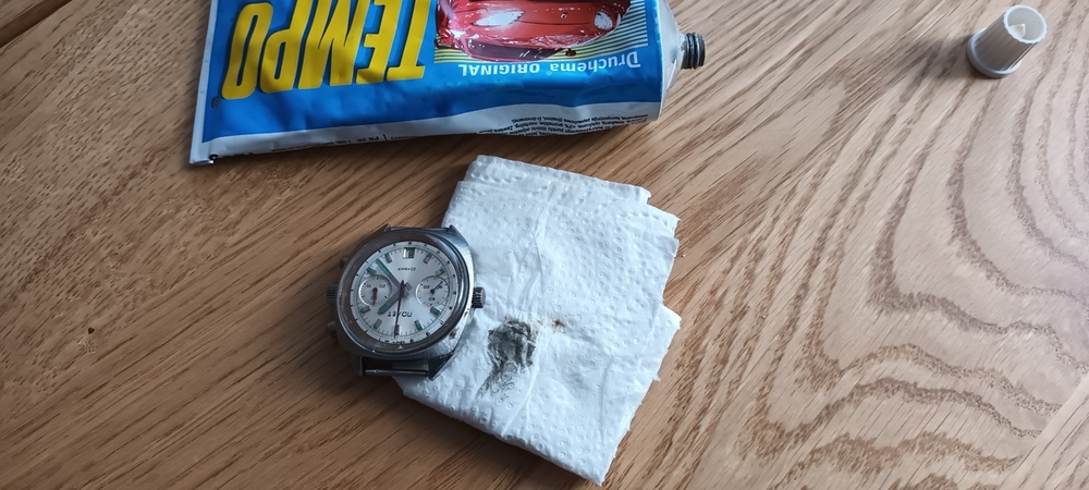

Ja jak nie mam pewności to robię test pastą polerską.
Chromowana koperta nie brudzi a stalowa zostawia na szmatce czarny nalot
Mnie starcz jak wezmę w ręce :). No ale przez neta sie nie da.
Na twym teście się nie znam.
Skoro twierdzisz ze stal to stal.
Luma na ringu nie pasuje do reszty a powinna.
