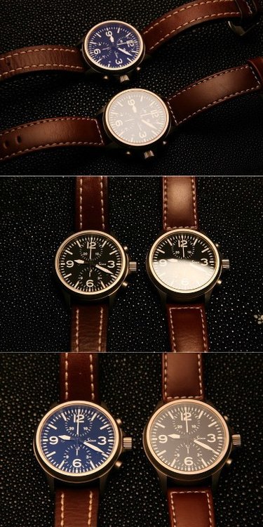

pamiętacie ? kiedyś wstawiałem zdjęcia pokazujące różnicę po usunięciu jednej z dwóch warstw AR. Nie mogę znaleźć na forum , więc jeszcze raz
piotrek
Patrząc na to stwierdzam, że wolę przejrzystość zewnętrznego AR pomimo kilku czy kilkunastu małych rysek niż zamglonego kondona.
