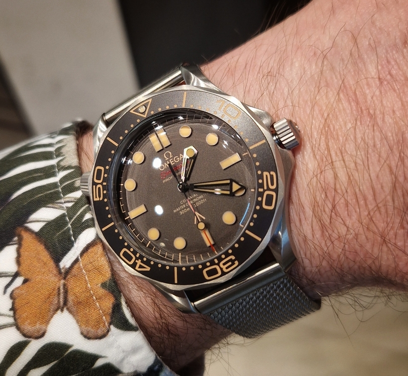

Ta też fajna, tylko pasek skopany. Nato jest do d*py, a mesh sztywny i przez  specyficzne zapięcie odstaje na bokach od nadgarstka.
