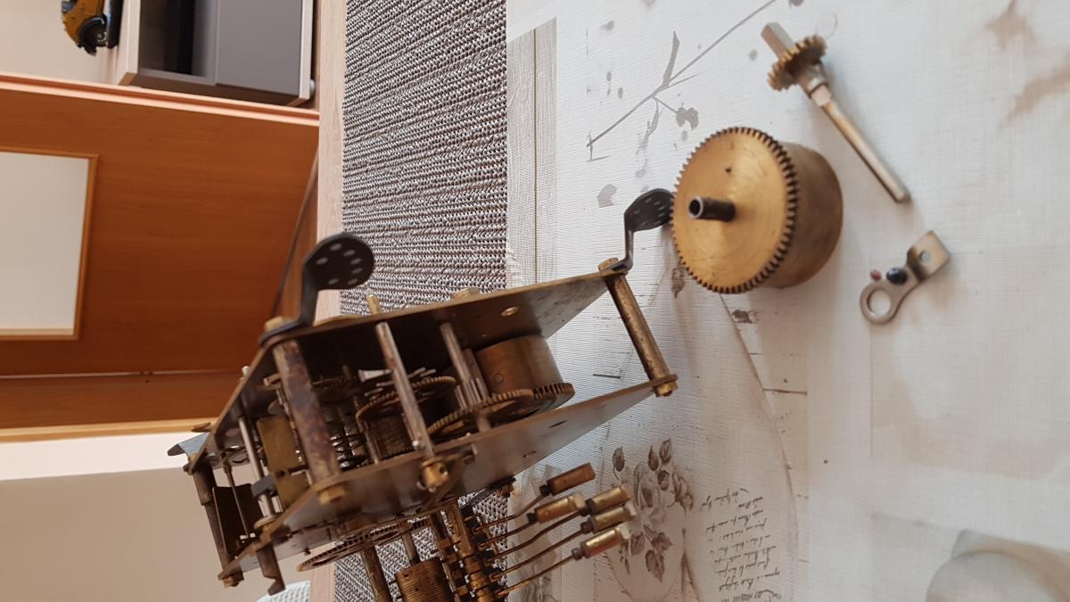

Ktoś wcześniej wspominał, że jest metoda na demontaż bębna sprężyny z mechanizmu bez jego całkowitego rozbierania. Podpowie ktoś gdzie szukać opisu?
To tylko w mechanizmach które są do tego przystosowane ;)najczęściej trzeba rozsypać cały mechanizm,ale przy okazji porządnie można umyć i nasmarować :D
A to szkoda..wielka szkoda.. Takiego kwadransiaka to raczej "rozłożę" ale złożyć to ja rączki do modlitwy raczej :-D
Pokaz zdjecie,sa kwadransiaki z wymiennymi bebnami ;)

Takie zdjęcia na szybko. Identyczny jest w pudle więc chyba "mające" tak samo...tu sekcja chodu sprawna ale będzie na zapas części bo mu kotwicę "spsuło"

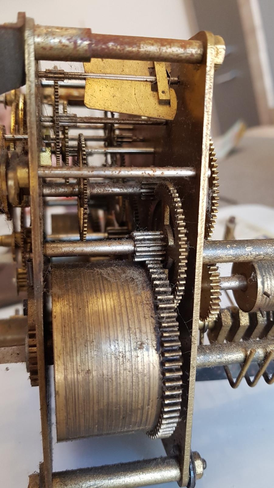

Zluzuj sprężyny , odkręć półmostki i mostek kół zapadkowych , zdejmij te koła z kwadratów. Potem spróbuj delikatnie wybić osie bębnów od strony wahadła.
Albo ja coś nie kumam, albo Ty coś żle napisałeś.  :)
IMO. Nie da się wyjąć bębnów w tym mechanizmie bez demontażu płyt.
Wałek bębna jest w środku bębna grubszy.
Edytowane przez dziadek
Marian, nie chce mi się teraz przykładowego zegara rozmontowywać, ale oś bębna bywa wewnątrz drążona... Wyjmujesz oś z kwadratem i wysuwasz bęben na bok...

Mam takiego JUFa "napoleon hat" i stojaka też. Pięknie wypadają bębny bez rozkręcania w pył wszystkiego. Tylko sprężyny muszą być zluzowane!!!

Teraz będę dumać jak rozbroić bęben, rozłożyć i poprawnie założyć i zamknąć bęben.

I wiem, że nie wiem. Jak otworzyć bęben sprężyny? Na siłę dekielek podważyć przez ten otworek? No jakoś mi nie pasuje..hmm?
Czy zębatkę się ściąga z drugiej strony?

Dokładnie tak. Czasem gorzej jest z "wpuknięciem" go na miejsce ;)

Jest taka barbarzyńska metoda, chwytasz bęben pomiędzy palec wskazujący i środkowy i sru osią w deseczkę np. do krojenia...
Dekiel odskakuje... przeważnie. Potem jest jeszcze gorzej  ;)
Wiesz, schody się zaczną po otwarciu bębna. Chyba się dobrze przygotuj do ew. wyjęcia sprężyny ( a może masz wszystko obcykane, to sorry). Bez zwijarki to jest czasem dosyć trudne zajęcie. I oznacz jak ten dekielek był ułożony, niekiedy bardzo się trzeba napocić, żeby go namówić do powrotu.

Zapomniałem napisać wcześniej. Nie mając specjalnych przyrządów zwykle wbijam dekielki używając dwóch deseczek do krojenia (z otworkami do wieszania koniecznie). Niemniej nienawidzę sprężyn i unikam sprężyniaków jak się da ;)

Nie dam rady tego złożyć potem - nie okiełznam sprężyny "gołymi" rękami :-/
To tylko otwórz bębny i zobacz czy sprężyny "mają mokro", najwyżej zapodaj im oliwy tak od góry i zamknij bębny...
