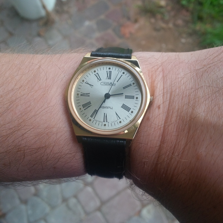

Taka Sława "Belknap" doczekała się w końcu sprawnej cewki i "dziarskim krokiem"  wejdzie w Nowy Rok ;)
Fajna!
Pochwal się skąd zdobyłeś cewkę. Ja na ten przykład kupuję kolejnych dawców, których szkoda mi rozbierać i magazyn się powiększa...

Hej ; mam tak samo jak TY części pozyskuje z zegarków kupionych jako dawcy .Trzeba jednak mieć fart aby trafić takiego ze sprawną cewką w związku z czym lista "pacjentów" stale rośnie a  termin naprawy jest podobny jak czas oczekiwania na wizytę u specjalisty z NFZ :D . Ostatnio staram się szukać sprawnych ale w kiepskim stanie wizualnym no i cenie akceptowalnej ale jest coraz trudniej :mellow:

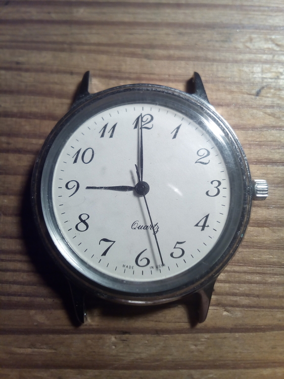

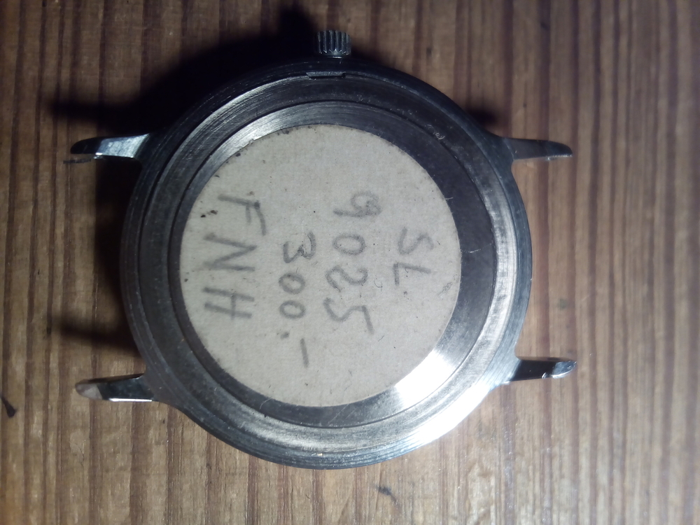

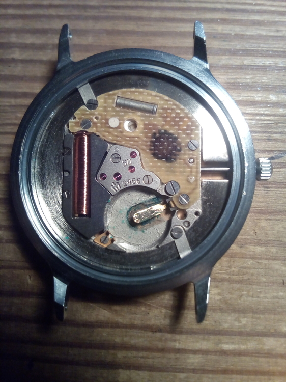

Witam,
Dostałem ostatnio niespodziankę.
Taki noname w stanie prawie NOS
Na cyferblacie zero marki, tylko Quartz i Made in USSR
A w środku 2456 chyba poljotowskie.
Sprawdzane "na krótko" z inna baterią - działa. Czekam na właściwą SR69
