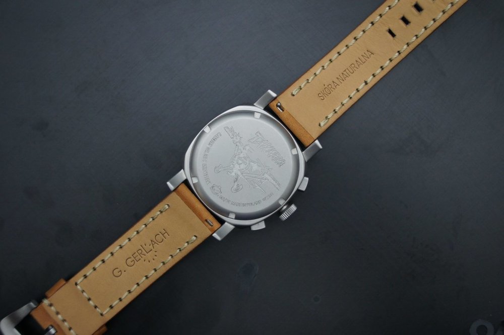

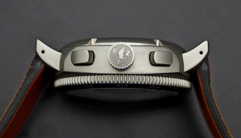

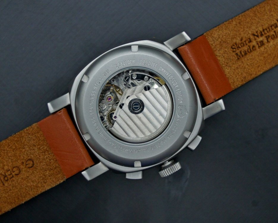

Poniżej zdjęcia i rysunki prototypowej wersji rocznicowej P11
Koperta prototypu jest w wersji satynowanej, seryjna będzie szczotkowa, Satynowana będzie użyta w innej wersji.
Wskazówki są pełne i ażurowe, seryjne będą raczej ażurowe, ale opcjonalnie będą mogły być pełne.
WR100 ale koperta jest robiona tak jak dla WR200 ( tutaj ograniczeniem WR są puszery chronografu)
Bezel obrotowy z wkładką ceramiczną.
Mechanizm to wspomniany wyżej Shanghai-3LZF2
Średnica koperty 44 mm, L to L 53mm, wysokość ze szkłem i uszami ze około 15 mm

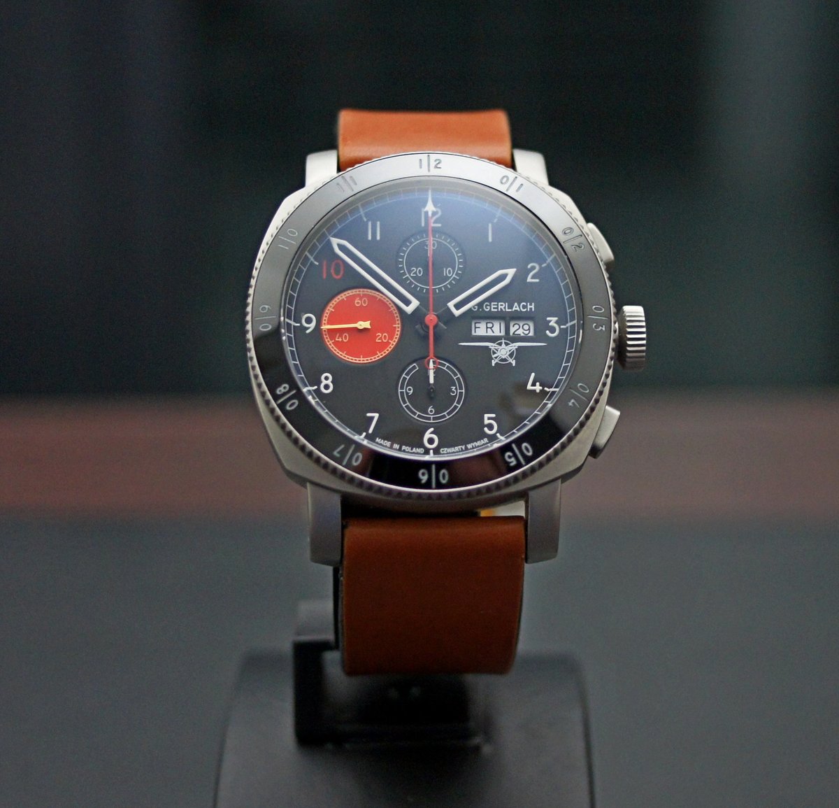

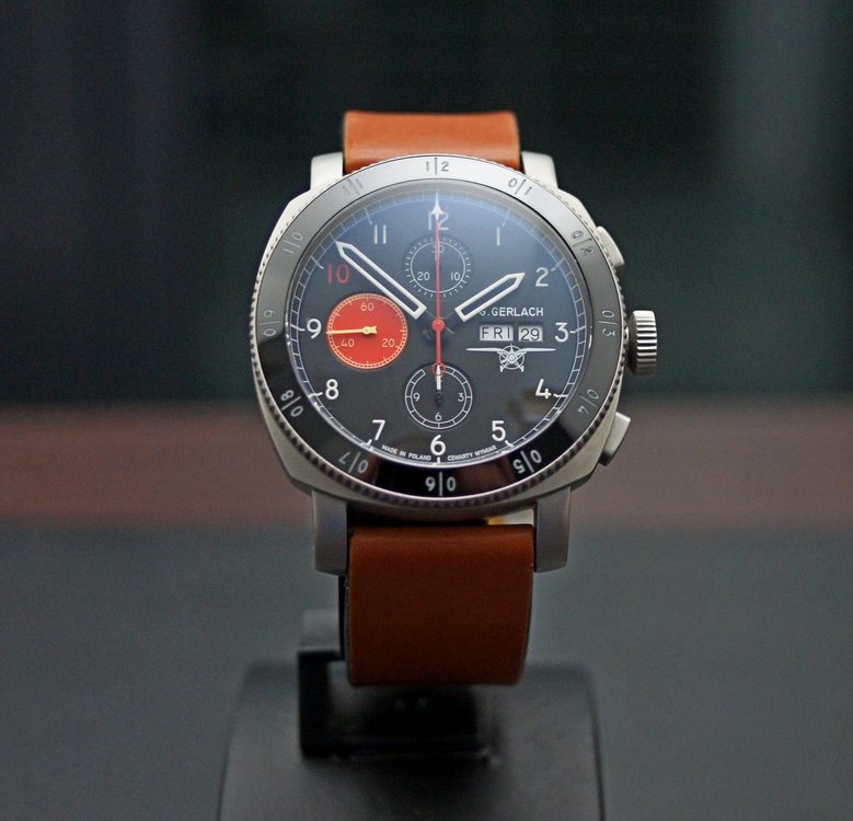

G.Gerlach PiLOT, pierwszy seryjny egzemplarz wersji chrono.
W ciągu kilku dni będą też kolejne 3 wersje chronografu . Cała linnia to 4 modele w wersji automatycznej i 4 modele chronografów.
Prototypy wyglądały tak.
