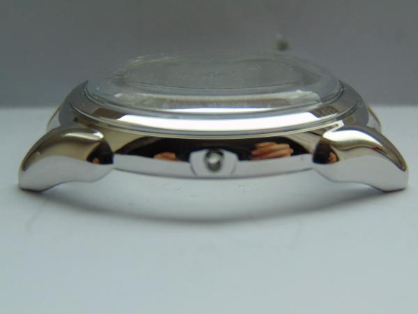

Chłopaki, nie wytrzymałem i kupiłem sobie stalową kopertę do Urala. Nie mam do niego mechanizmu, ale to nie problem. Chodzi o to, że wolałbym mieć Mołnię, ponoć można wsadzić taki werk (tylko który?). To prawda? Co z tarczą, czy tylko Urale pasują? Wiadomo, że wyjdzie składak, ale chcę mieć go na rękę, dekiel przeszklony nawet sobie zrobić.

A jaka jest średnica wewnętrzna pod mechanizm i pod tarczę ?

Jeżeli ta koperta jest dokładnie na wzór Urala to mechanizm molniji 15tki spokojnie pasuje gorzej będzie z tarczą bo średnica pod tarczę znacznie mniejsza niż od molniji .Czasem można trafić tarczę ze starej pasówki molniji o mniejszej średnicy ,które były w kopertach Urala Edytowane przez jac-st
