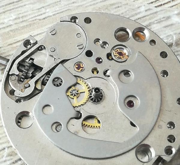

MIR, mechanizm CzCzZ 2209, z którym nie raz miałem do czynienia. Ten konkretny egzemplarz trafił mi się mocno zmasakrowany - wyrobiony czop 2 koła, skrzywiony czop 3 koła (ktoś nieumiejętnie zakładał mostek przekładni chodu i przycisnął).
Elementy wymyte, bęben + przekładnia chodu złożona, to co zauważyłem jako wadliwe - wymienione. Po delikatnym ruszeniu bębna - przekładnia leci jak głupia. Zakładam kotwicę z mostkiem: kotwica "odskakuje" przy potrąceniu widelca, więc wszystko OK. Zakładam balans: stop, nie ma ruchu.  Podmieniam balans od sprawdzonego, działającego mechanizmu - ciągle nic. Nie ma ruchu balansu, nawet po trąceniu koło balansowe leci w jedną stronę i nie wraca. Koło wychwytu nie przesuwa się, widelec pracuje w miejscu.
Zmieniam zatem komplet, kotwicę z mostkiem oraz balans z półmostkiem od działającego mechanizmu: ciągle nic. Nawet trącenie kół przekładni chodu w celu wymuszenia ruchu nie pomaga.
Nie mam pomysłu, bo poza jeszcze jednym kołem, które wygląda na sprawne, nie pozostaje nic do wymiany. Czary po prostu.
Dla mnie 2209 to jest ciężki temat, pewnie jak trzymasz koronkę naciągniętą to mech. idzie?
Myłeś i smarowałeś ten "ćwiertnik" co odbiera napęd z bębna?
"koronkę naciągniętą" - masz na myśli, że sprężyna nakręcona do oporu i jeszcze pociśnięta koronką? Nie, nakręciłem kilka razy, żeby ogólnie był napęd i nie musieć spuszczać całego naciągu sprężyny, gdybym miał ponownie rozbierać werk. Jeśli pytasz, czy idzie w innym położeniu koronki (tzn. wyciągnięta jak do nastawiania godziny) - nie, nie idzie.
"ćwiertnik co odbiera napęd z bębna" - 2-ie koło? Myte, potem wymienione, bo okazało się, że czop był utarty i latało od strony górnej płyty, były trudności z nastawieniem godziny. Robiłem ten mechanizm w wolnym czasie na raty, z długimi przerwami i teraz jak się zastanowię, to wymieniłem po kolei chyba wszystkie elementy przekładni chodu poza jednym z kół. Powoli dochodzę do wniosku, że to ono jest trefne. Czyli, rozebrać jeszcze raz, podmieniać, obserwować.

Werk w Rakiecie 2609ha, koło od zmiany godziny (nie wiem jak to się nazywa) trochę zmasakrowane. W sumie się nie dziwie bo koronka w pozycji nastawiania chodzi bardzo ciężko i przyśpiesza pracę. Jaka jest tego przyczyna?
