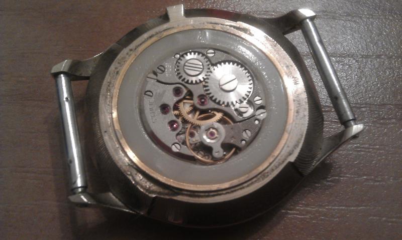

czy ktoś mógłby mi podpowiedzieć patent jak wyjąć z koperty mechanizm z tym takim plastikowym badziewiem dookoła? Próbowałam szarpania, dźgania metalowymi przedmiotami i brutalnej przemocy. Nie idzie ani od przodu ani od tyłu (tzn od strony dekla i szkiełka ;) ).
Teoretycznie jeśli ma z przodu zdejmowany bezel ze szkłem, można spróbować go wypchnąć do przodu.Jeśli nie ma bezela i koperta jest dwuczęściowa (korpus i dekiel), na pewo do tyłu. być może trzeba odkręcic śrubki mocujące i wypchnać sam mechanizm z tarczą (znów - o ile ma zdejmowana lunetę ze szkłem...)
Miłego dnia!
Koperta 3 częściowa, ze zdejmowanym bezelem ze szkłem w ramce z przodu. Spróbuję jeszcze śruby poodkręcać, może wtedy wyjdzie. Dzięki.
Są tu dwie srubki mocujace werk do plastiku, po odkreceniu powinno pójść do przodu werk z tarczą a plastik zostanie. Tak to przynajmniej wygląda na pierwszy rzut oka

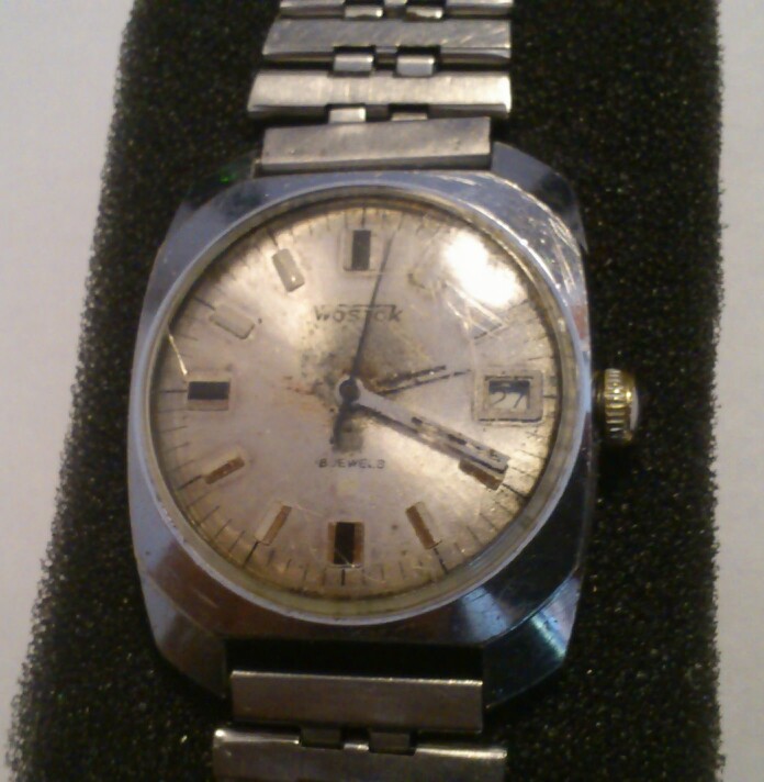

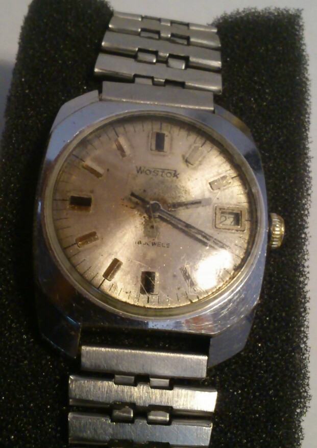

Mam pytanie. Czy ktoś próbował odnawiać kiedyś taką tarczę i czy jest to możliwe w domowych warunkach? Czy jedyną opcją jest wymiana?
Wolał bym go zachować w oryginale, ale chciał bym go też czasami nosić a z taką tarczą to nie bardzo.
Z góry dziękuję za każdą poradę.
Wg mnie tu nie ma co odnawiać. Zapoluj na taką tarczę w dobrym stanie i wymień - nie jest to rzadkość więc i dużego kosztu nie poniesiesz. Wskazówki jak nie pordzewiałe też można samemu wypełnić.
Spróbuj odnowić.Zegarek jest dosyć prosty do rozmontowania.Zamiennik tarczy możesz znaleźć łatwo,ale jak odnowisz oryginalna tarcze to wtedy jest większa satysfakcja a doświadczenia zdobyte przy takiej renowacji są bezcenne.
Można instrukcję jak i czym wypełnić wskazówki?.
Próba umycia tarczy mydlem itp nie przyniosła żadnych rezultatów, nie jestem pewien czy ta plama to osad czy przetarcie.
Ta plama wygląda na przetarcie - dlatego pisałem o wymianie tarczy.
Wskazówki można wypełnić farbą akrylową lub lakierem do paznokci (w zależności co masz pod ręką). Zdejmij wskazówki, wyczyść, odtłuść i załóż na wykałaczkę. Od spodu nakładasz farbę/lakier drugą wykałaczką lub igłą. Moczysz wykałaczkę/igłę w farbie i od spodu wskazówki ciągniesz po całej wskazówce aż wypełni sie ona farbą. Nie jest to specjalnie trudne - za drugim/trzecim podejściem poradzisz sobie na luzie. Tylko nie dawaj za dużo farby/lakieru bo będzie za gruba warstwa i wskazówka minutowa może zaczepiać o godzinową.
