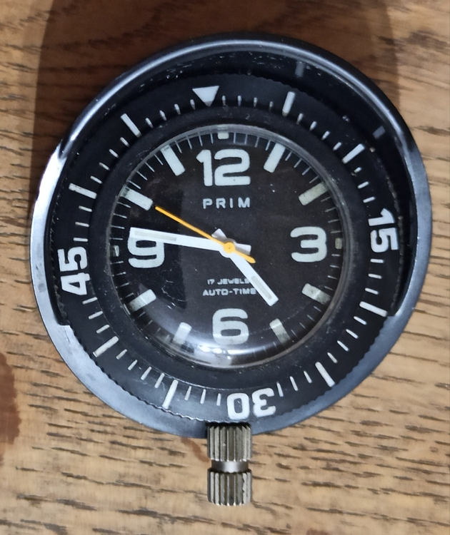

Właśnie naprawiłem takie oto "cudo"... Wytoczyłem nową oś balansową, dopasowałem sprężynę i skasowałem luzy na osiach... Pytanie jest następujące... Na tarczy brakuje znaku nad napisem, ktoś go usunął... Co tam było?IMG20240102183011.thumb.jpg.96a882f3739435a75b01c5a5493fd1d5.jpgIMG20240102183107_BURST000_COVER.thumb.jpg.abc6237902a223779533c44ba8291c0d.jpg
Tutaj wszystko jest ok, nikt nic nie usunął
Jest to K43 z drugiej moskiewskiej dlatego tak wygląda
2 godziny temu, Kacperek_77u napisał(-a):
Dzięki, tam jest ślad po czymś nad napisem, więc myślałem, że coś było...

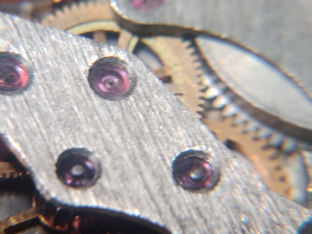

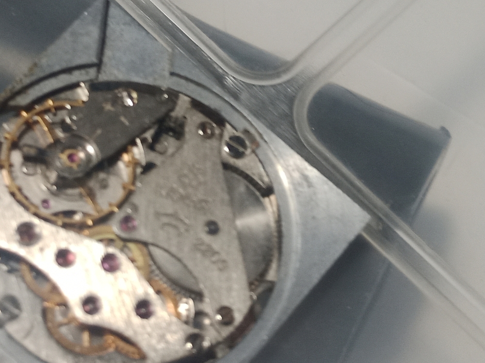

Dzień dobry, pytanko mam do specjalistów od ruskich zegarków. Jest mechanizm Rakieta 2209, czy oś sekundnika jest zakończona czopem?. W płycie jest kamień z otworem, a po lupą nie widać, aby końcówka wałka sekundnika miała czop. Możecie mi pomóc?.  Bo nie wiem, czy kupować jakiegoś dawcę, czy tak ma to być. Pozdrawiam.
7 godzin temu, waljo napisał(-a):
No raczej. Kamień jest łożyskiem a czop w nim ma się obracać. Inaczej po co by był kamień?
Na logikę tak powinno być, ale na końcówce wałka sekundnika nie widać śladów złamania. Znalazłem nawet spis części do tego werku i na rysunku ten wałek kończy się za kołem zębatym. Nie ma czopa. Może ten kamień jest tylko oporem dla wałka. Mieli z otworem to włożyli. I mam dylemat. Może Koledzy macie dawce to chętnie bym kupił.
8 godzin temu, waljo napisał(-a):
Widać doskonale czop w łożysku, na fotce może trochę słabo ale na żywo gwarantuję że widać :)
No faktycznie. Poza tym po złożeniu sekundnik chodzi skokami. Musiał się urwać tuż przy zębatce. Bardzo dziękuję. Więc prośba serdeczna, poszukuję tej osi sekundnika, albo może jakiegoś trupka na dawcę.
Edytowane przez waljo
3 godziny temu, waljo napisał(-a):

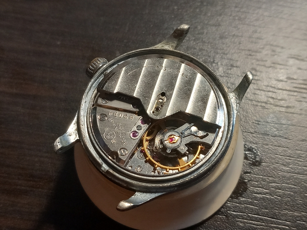

Witam
Pomoże ktoś jak go rozebrać?
młotek +2 cegły
Wklej kilka dobrych zdjęć z wielu stron, może się sposób znajdzie..
może trzeba szkiełko "odstrzelić" powietrzem?

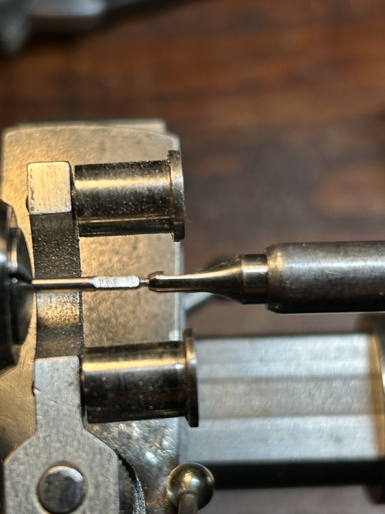

Dzisiaj wałkowana była Mołnia ...
Pozdrawiam Mirek
W dniu 29.02.2024 o 22:35, mkl1 napisał(-a):
Kilka wałków do Mołni powinienem mieć na dniach....
27 minut temu, Po Bieda napisał(-a):
Ja to robiłem dla wprawki :) a przyokazji zaoszczędziłem parę groszy :)
Pozdrawiam Mirek
19 godzin temu, mkl1 napisał(-a):
I to jest rzecz, której kiedyś chciałbym spróbować.
