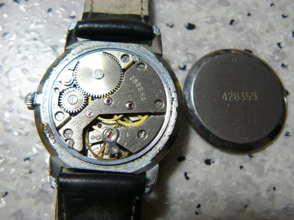

Koledzy powiedzcie, co robię źle i jak to naprawić, że przy ponownym montowaniu wałka z koronką nie "zatrzaskuje mi się coś". Miałem tak w górniczych sławach i teraz skopsałem rakietę 2609 HA. Być może już gdzieś o tym było napisane ale nie mogę namierzyć. Czy żeby móc naprawić rakietę, muszę zdejmować tarczę?  Będę wdzięczny za poradę.
Edytowane przez tomaszek25
Blokada wałka nie łapie na podtoczeniu. Przyczyny są dwie. Jeżeli wałek wcześniej pasował, to może trzeba troszkę dociągnąć w jego stronę mechanizm, żeby zakliknęło. Druga opcja, podwiesił się tiret (tak się chyba nazywa zapadka z guzkiem), Najprościej zrzucić tarczę, i zrobić to od góry, ale można też od dołu, tylko wymaga cienkich narzędzi i odrobiny samozaparcia. W tej rakiecie nie ma datownika, więc szybciej i bezpieczniej od tarczy.
Dziękuję wskazówki. Ochłonąłem trochę z nerwów, bo to nie pierwszy taki przypadek. Na spokojnie wyjąłem jeszcze raz mechanizm z zegarka i po woli podziałałem z wałkiem, wcisnąłem i zaskoczyło...uff. Udało się, a  podpowiedzi zachowam bo są cenne. Dziękuję jeszcze raz antyp.
