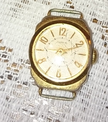

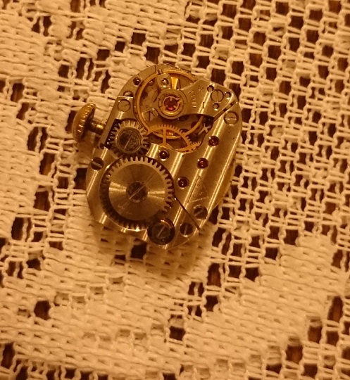

Udało mi się samemu uruchomić ważną dla mnie pamiątkę po mamie.
Serduszko małej Liry znowu radośnie tyka  :D

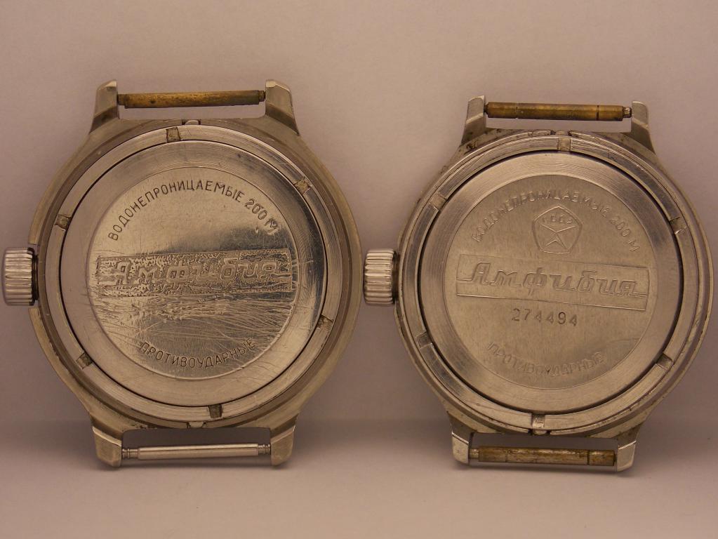

Szybkie pytanie: czy wszystkie amfibie CCCP mają koperty wykonane ze stali?
Zegarki nie mają duszy... one ją kradną
nie wszystkie. Mam automat 21 kamieniowy ze stopniowanym bezelem (60 przeskoczen) i jest w chromie. Skladak nie wchodzi w gre, bo komandiry w automatach nie wychodzily, ponadto werk automatu nie pasuje do koperty dedykowanej nieautomatowi.... fotki wieczorem.
A to z taką się nie spotkałem. Przypomniałem sobie że były jeszcze tytanowe, rzadkie, koperta trochę większa niż standardowa.
Składak ale różnice w kopercie widać

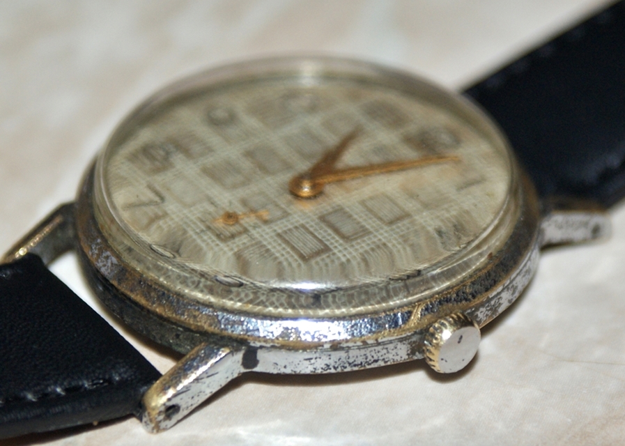

Jest to mój pierwszy post na tym forum, wiec proszę o wyrozumiałość i ewentualną pomoc, a administratora forum, jeśli stwierdzi, że nie właściwym miejscu to zamieściłem o przeniesienie w inne miejsce :-)
Mam na imię Robert i pochodzę z Radomia.
Nie dawno po długich poszukiwaniach znalazłem tego o to ZIM-a. Bardzo bym chciał dokonać renowacji tego zegarka. Traktuję sprawę sentymentalnie i nie ukrywam, że chcę aby ten zegarek odzyskał swój dawny blask. Czytałem wiele na ten temat i wiem , że wiele osób po prostu przepłaciło za renowację swojego zegarka, dlatego też znalazłem się tu aby zapytać, nie będę ukrywać fachowców co można zrobić z tym zimem , gdzie i orientacyjnie za ile ? chciałbym odnowić kopertę, tarczę, zmienić koronkę, dokonać przeglądu zegarmistrzowskiego. Ten zim którego mam na pełnym naciągu sprężyny chodzi około 14 godzin , czy tak powinno być?. Mam starego Błonia w kopercie kraba i on chodzi około 36 godzin
Z góry dziękuję za wszelkie rady i sugestie
Pozdrawiam - Robert
Doradzam udać się do zegarmistrza, powinien mieć wskazówki i koronkę, kopertę lepiej zmienić na inną w lepszym stanie ( jest ich sporo), niż powtórnie chromować. Z czyszczeniem i konserwacją koszt powinien się zamknąć w kwocie 100 do 200 zł - zależnie ile ceni sobie majster za robociznę, bo części są tanie.
I moje pytanie :)
Czym przepolerować odbarwione -pociemniałe koło zębate osi sekundnika??
Można gdzieś taką kopertę dostać?
Bardzo małe szanse. Te koperty miały wybitnie niską trwałość i jakość chromowania. Znaleźć w ładnym stanie to sztuka. Ja chętnie odkupię nawet kilka sztuk jeśli ktoś miałby do zaoferowania ;)
