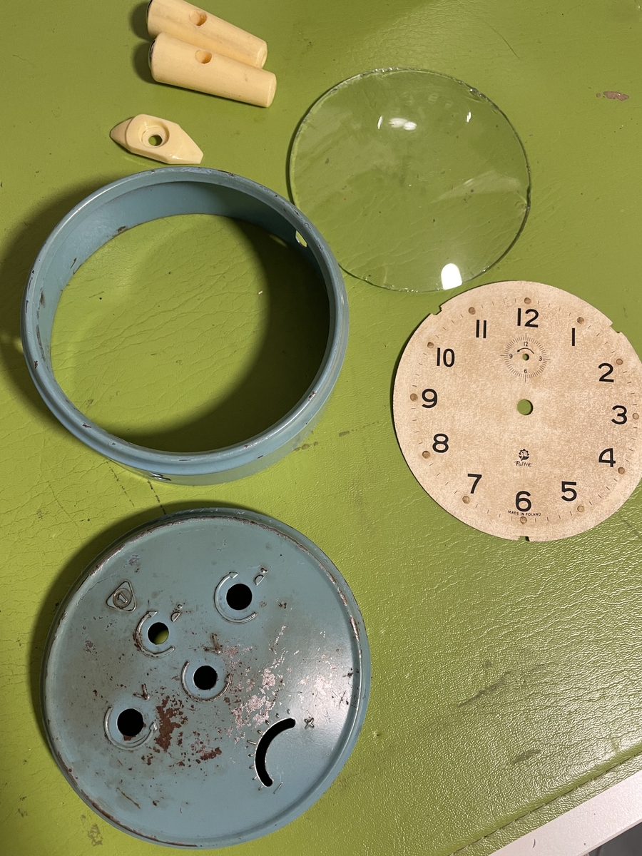

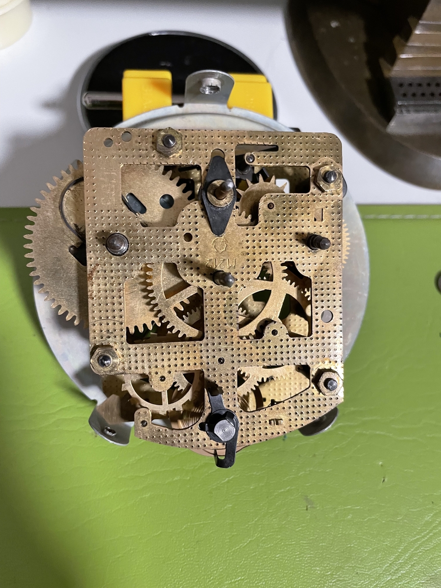

Mój trupiaszek trojkątowy Poltik. Totalny denat. Silnie wybrakowany.
Tylko dzięki wielkiemu zaangażowaniu Mirka udało się ożywić tą kupkę części. Mechanizm na kamieniach więc ja umyłam ręce, nie ta półka 🤭.
Okazało sie, że czopy w balansie i osi koła wychwytowego nie istniały
Zerwana sprężyna chodu to był pikuś.
Mirek umył, czopy maniunie wstawił, sprężynę założył, płyty krzywe naprostował i wszystko do kupy złożył. szybkę dociął i lumę nałożył.
Moje malowanie tarczy to zasadniczo pikuś.
Mirek - DZIĘKI! 🤩
Dla mnie brava za kreatywną podstawkę z kapsla 🤣🤣...
Tymczasowo takowa, bo zanim coś dopasuję to wyczuwam przewlekłość w czasie 😆
Cudnie go odnowiłaś👏👏

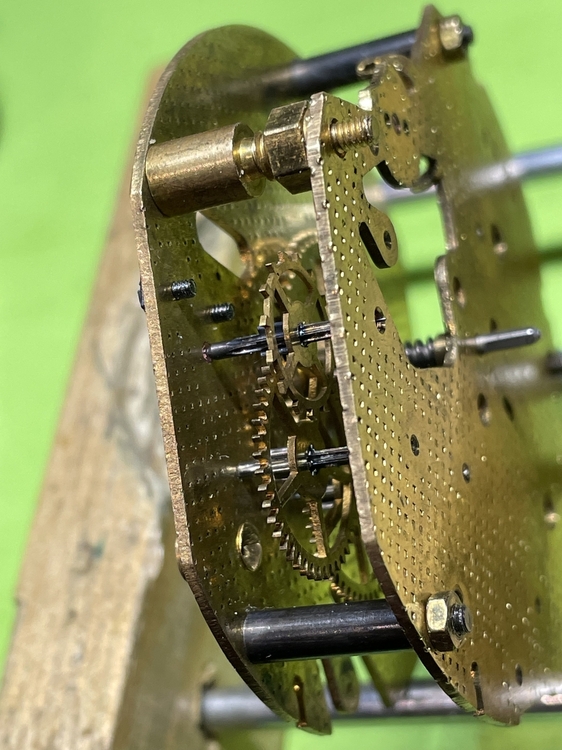

Tak sobie dla informacji dla ewentualnych posziadaczy takiego Poltika
 ma on w sobie tki "patent" do właśiwego ustawienia lusu osiowego balansu, bu ładnie się opierało na kamykach nakrywkowych...
 tu jest sobie taka "przeciw- nakrętka, którą to reguluje się ustawienie płuty, a zarazem   nakrywki , by balans sobie pięknie się kręcił...
po ustawieniu, należy zakkręcić nakrętkę  płyty i.. już...
Edytowane przez mkl1
Pozdrawiam Mirek

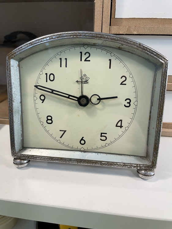

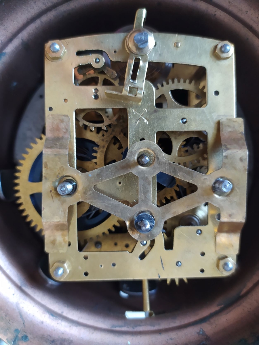

Tak aby skupić się na czymś innym, przywróciłem do życia gabinetowego Thiela.
A dzisiaj usiadłem do Poltika. Mechanizm już żyje. Zobaczymy jak będzie jutro i składam.
Mam niemal identycznego Thiel'a ☺️, lubię je 👍
Czekamy na Poltika...

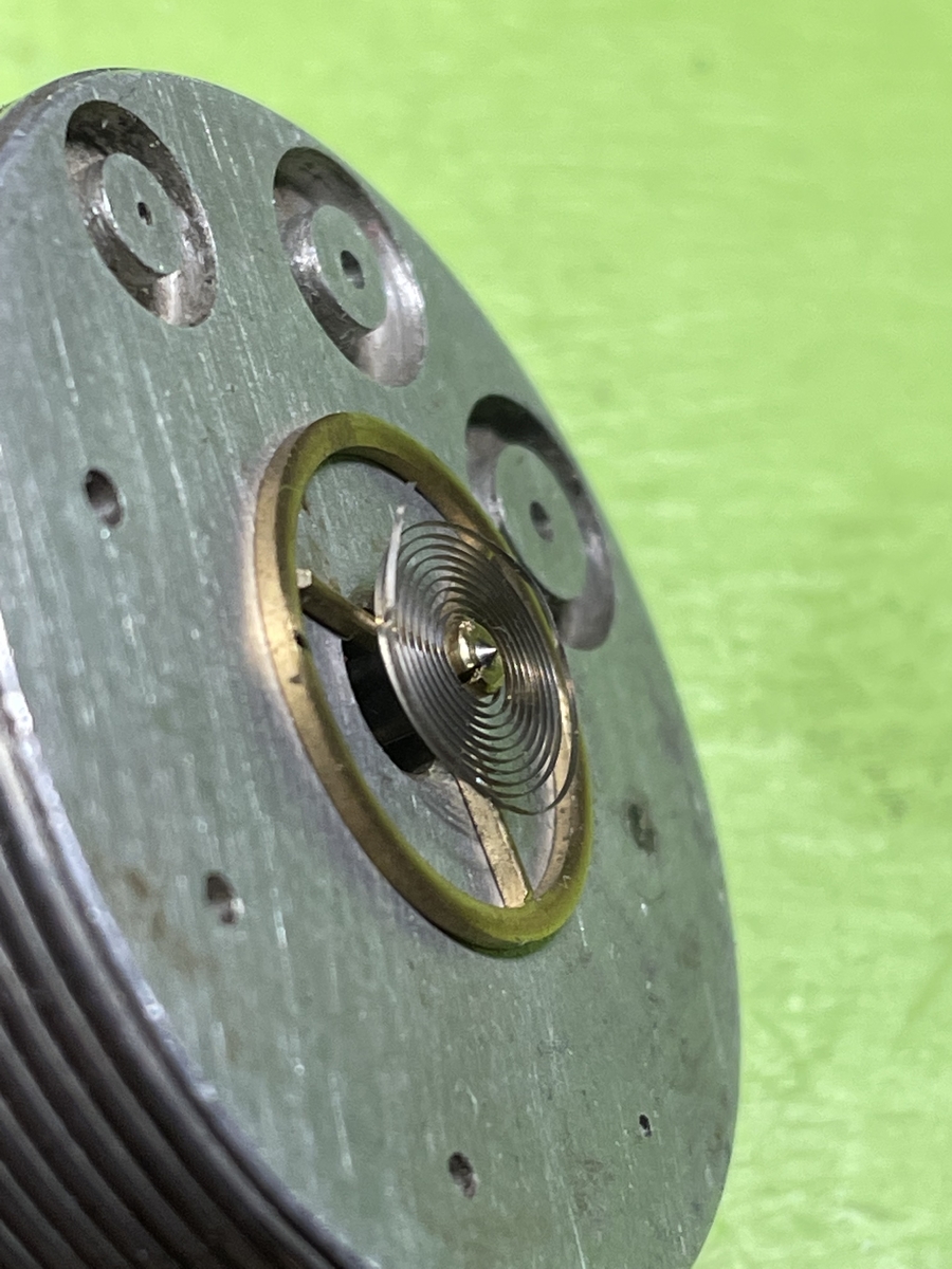

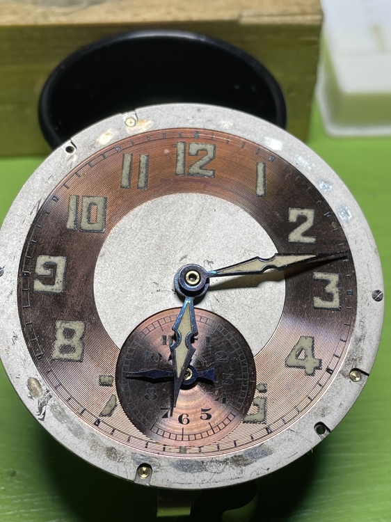

Dzis trafił na stół operacyjny budzik  Jaccard Freres (budzik z powojenny)- 5 kamykowy budzik.(zamiast kamieni nakrywkowych są nakrywki stalowe...)
Miało być łatwo i przyjemnie
 Bo małe poprawki i już..
tym czasem
 Złamane czopy balansu- oba.
 oraz niesamowicie brudny.
Właściciel nie chce  rozkładania i mycia. chce wstawienia czopa.. ???
Jak mi napisał.. resztę zrobi sobie sam ...
 Ale, ale.
 Jest ciekawy,
Pozdrawiam Mirek
9 minut temu, mkl1 napisał(-a):
Dzis trafił na stół operacyjny budzik  Jaccard Ferres - 5 kamykowy budzik.(zamiast kamieni nakrywkowych są nakrywki stalowe...)
tym czasem
 Ale, ale.
 Jest ciekawy,
To TEN??
Tak to ten... Ciekawy, ale "zdewastowany"
Pozdrawiam Mirek
Teraz, mkl1 napisał(-a):
I nie chce mycia? Fju..fju...
Ale wygląda ciekawie 😁.
Ostro się zabierasz do pracy 😃👍👍

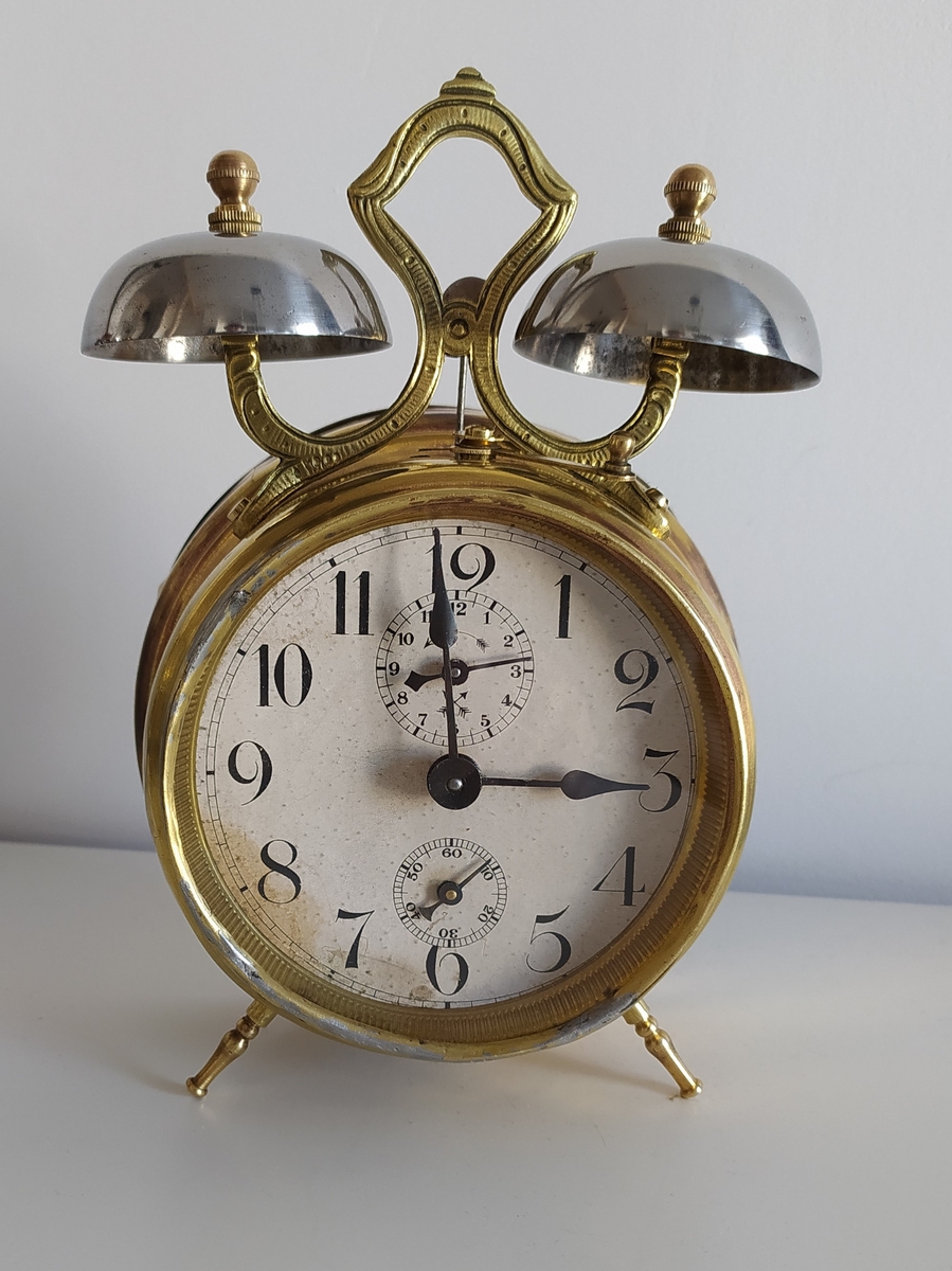

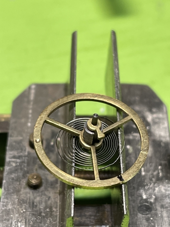

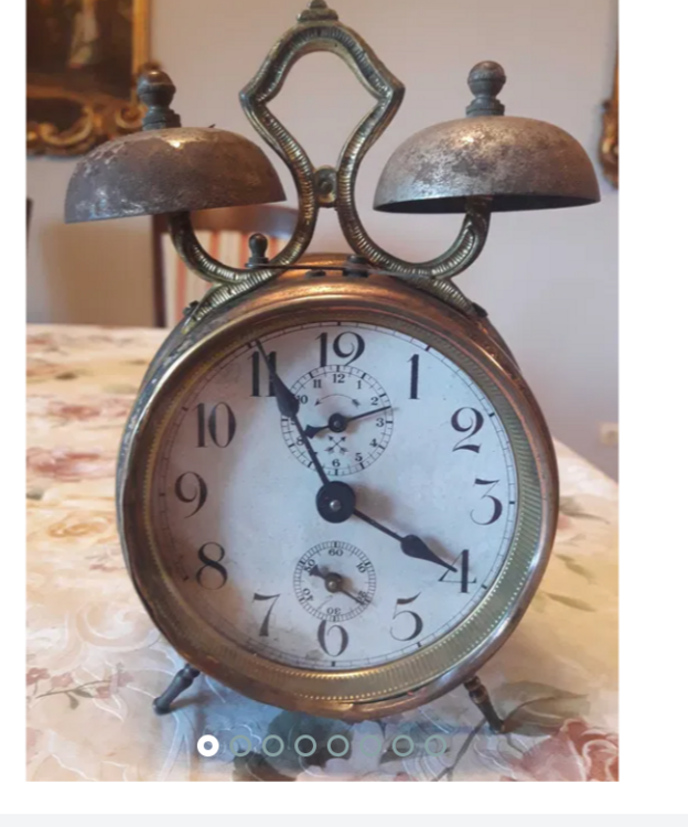

Budzik Hau Pilot ok 1908-1920 po solidnej i fachowej konserwacji i renowacji (zwłaszcza z puszką popękaną z przodu było sporo pracy) Pana Piotra z Wałbrzycha.
Witam,
Przepraszam ale od kiedy w ten sposób kładzie się balans z włosem (dociskając włos do ostrzy balanswagi)
to najlepszy sposób na uszkodzenie zwichrowanie włosa - myślę że nie należy go polecać ;) .

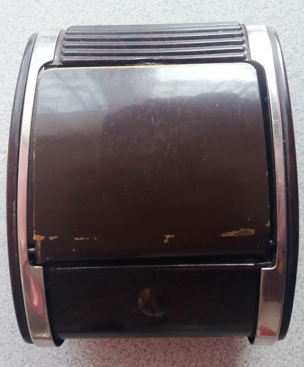

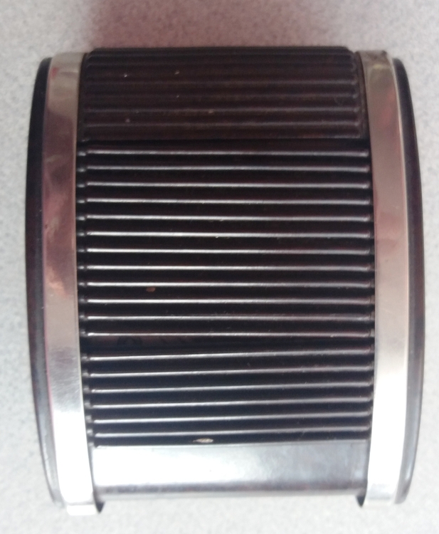

Dzięki opinii Kolegi mechanika zdecydowałem się na kupno tego podróżnego Westclox.
Opinia za: mechanik:
Witam,  to model Travalarm  452 ,projekt Maxa Schlenkera z 1938r produkowany do lat 70 w dwóch kolorach bakelitu czarnym i kość słoniowa .Starsze modele często połamana żaluzja i b.kruche elementy bakelitowe ,póżniejsze modele a szczególnie już produkowane w Hong Kongu z innego tworzywa sztucznego. [...].
Ten ma bakelit w kolorze brązowym.
Bardzo Koledze dziękuję za profesjonalna ekspertyzę.
Dzięki danym podanym przez Kolegę znalazłem też ten opis na stronie Westcox:
https://clockhistory.com/0/model-1769-1.html
