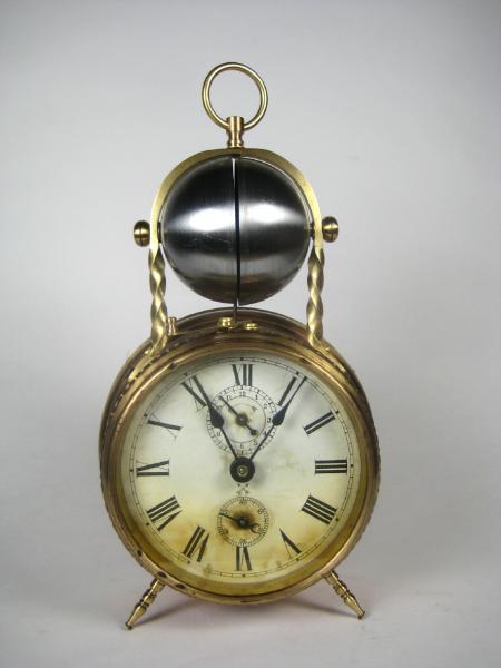

Dlugo polowalem na niego az wreszcie wzbogacil moja kolekcje.
Junghans Mirliton przed i po renowacji.

Bardzo fajny, zazdraszczam Ci trochę B)  Jednak mosiądzu z fajna starą patyna nie czyściłabym tak kompletnie do złotego. Patyna ma swój urok.

Mala uwaga korona nie jest mosiezna ,jest stalowa pokryta jaks farba I zardzewiala ,rdze usunelem I pokrylem to ponownie zlotym  lakierem tak jak ma to orginal
tak samo zrobilem z zardzewialymi dzwonkami na nowo je miedziowalem. Zlota farba w orginale nie jest tak jaskrawa jak na zdjeciu a po pewnum czasie zmatowieje
przyklat tej samej metody na innym budziku.
Mam dwa Mirlitony i zauważyłem, że w tych obu przypadkach miedziowany był tylko dolny dzwonek, górny zaś chromowany. Nie wiem czy były tak oryginalnie produkowane czy to późniejsza innowacja:) Natomiast jeśli chodzi o samą korone moim zdaniem nie były malowane. W obu przypadkach sama ciemno szara stal, nawet w rowkach nie pozostały ślady złotej farby. A to,że czasem spotyka sie Mirlitony ze złotymi koronami jest tylko efektem wtórnego malowania. Ale to tylko moje zdanie na podstawie dwóch moich egzemplarzy i kilku spostrzeżeń z internetu:) aha i patrząc na zdjęcie Krisana Miritona przed renowacją ślady miedziowania widać tylko na dolnym dzwonku...choc to tylko zdjęcie i może akurat tego nie widać:)

Przegladalem wiele zdjec filmow i opisow, informacje sa rozne  dla mnie pewnikiem jest ze korona jest stalowa I byla oksydowana nie malowana na kolor zloty
Junghans w tamtym okresie tloczyl obudowy budzikow z blachu mosieznej i je miedziowal co do dzwonkow to prawdopodobnie byly miedziowane
sadzac po sladach pozostalych na nich I na Twoim budziku ze zdjecia nie dostrzegam chromu na dzwonku gornym.

Dopiero w roku 1843 A. Becquerel opracował metodę chromowania, która jednak na szeroką skalę zaczęła być stosowana  po roku 1920, zatem nie było to chromowanie lecz, że raczej niklowanie. Pierwsze przemysłowe wyroby niklowane pojawiły się w roku 1869, ale lśniące powłoki niklowe wytwarza się dopiero od 1934 roku. Co się zaś tyczy złotego koloru to podejrzewam, że niektóre elementy mogły być miedziowane (tak jak w przypadku mojego Cherie Jungahnsa - widoczne ślady po miedzi) lub nawet złocone.

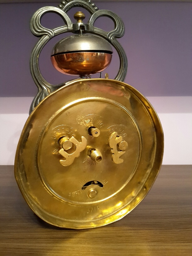

Tego Mirlitona nie miałem na myśli. Brakuje mi w nim niestety korony. Podsyłam fotkę tego, który aktualnie jest u mnie. Drugi u rodziców zdobi kominek ale jest identyczny. Ciekwostką są szwedzke napisy na tylnym deklu. Z reguły wszystkie Junghansy, które mam maja napisy w j.niemieckim lub angielskim a tu niespodzianka szwedzki:) Budzik z drugiej połowy 1912r, Sygnatura B12. I tak jak mówisz korona jest stalowa lub żeliwna , oksydowana. Nie ma sladów farby. A dzwonki jeden chromowany drugi miedziowany. Na dole dekla duże JMP...? może ktos wie co moze oznaczać? A budzik udało mi sie kupic od emerytowanego zegarmistrza za 150zł. Wymagał dorobienia blokady dzwonka wg orginału. I tu podziekowania dla kolegi Błażeja z naszego forum, który juz kilkakrotnie świetnie sobie poradził:-)

Mój nowy  stary budzik. Kupiony w stanie lekko wygiętym ;), pewnie przeleżał się gdzieś na jakimś strychu. Obudowa była wgnieciona ale za to tarcza, jak na swój wiek zachowana  w świetnym stanie. Budzik  bez oznaczeń producenta, jednak  na podstawie wymiarów i  wykroju  płytki  zidentyfikowany przez mnie jako Mauthe. Model jak się okazało medalowy ze znaczkiem Wystawy Światowej  W Paryżu z 1900 r, gdzie królowała secesja.  Po konserwacji mechanizmu i  liftingu obudowy prezentuje się  bardzo okazale, i jest jednym ze starszych i ciekawszych  budzików  w moim małym zbiorku.
Kasiu a powiedz mi jak udało Ci sie wyprowadzić tak duże wgniecenie/zniekształcenie obudowy??? Zachodziło bardzo duże ryzyko peknięcia obudowy:) Umiejetności iście blacharskie:) I tez zapytam o to samo co Krisana przy jego HAU; jakim sposobem czyściłas/polerowałas dzwonki? Pytam wszystkich bo szukam najbardziej dla siebie przystępnej metody:)
No cóż, sprawa wygląda bardzo prosto. Nie należy zawsze myśleć, że Polak potrafi, bo niekiedy  potrafi całkiem nieźle  ...( kto próbował ten wie),tylko skorzystać z pomocy sprawdzonych fachowców. Co też często czynię.

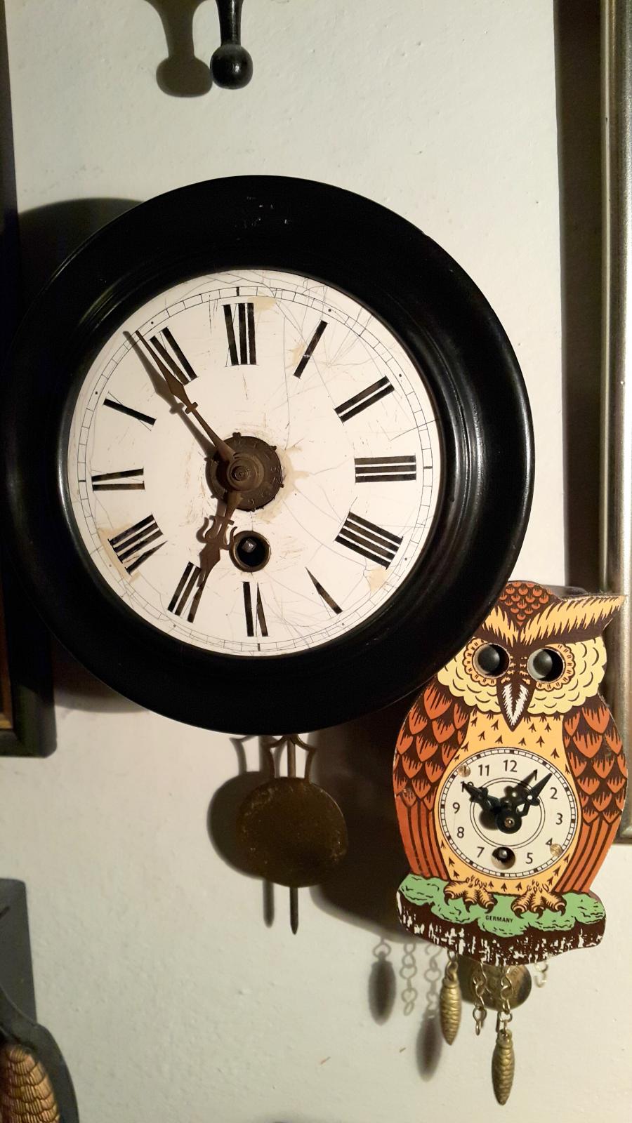

Zmęczony, ze śladami licznych napraw, ale jeszcze stara się sprawiać wrażenie że jest całkiem rześki. Fürderer Jaegler & Cie. Podwójny bęben chodu i budzenia. Być może efekt współpracy z norweskim zegarmistrzem Hovde w połowie lat 80. Usiłował napędzać w zegarach wszystko z jednego bębna, patentował to. Jak widać, czyli nie widać - nie przyjęło się. Wskazówki, soczewka wahadełka - ewidentnie wyzierają francuskie sentymenty.
post-6402-0-30637300-1510077807_thumb.jpgpost-6402-0-33580200-1510077817_thumb.jpgpost-6402-0-56125000-1510077828_thumb.jpg
Sowa się wkurzyła, dostała sójke w bok ;)

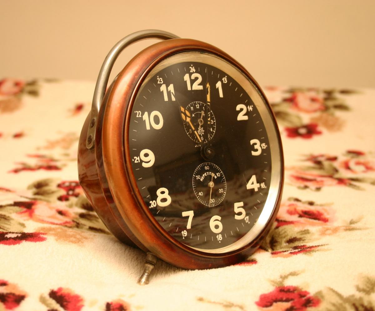

Mój nowy duży budzik - Junghans
I od razu pytanie z którego roku jest ten model i ewentualnie jak się nazywa ?  znalazłem taki sam tylko firmy HAU.
Mechanizm W10 382 - może to 1938 r. ?
