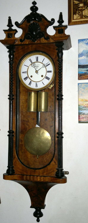

Pierwze zdjęcie ze ściany. Soczewka wahadła zablokowana kawałkiem papieru, bo kijek ma poobłupywane brzegi. Skrzynia pociągnieta lakierem. Dyskusyjny środek tarczy (zwraca uwagę inny odcień). Gałązka nad szyszką wygląda na oliwną. W każdym razie iglasta to ona nie jest.
Malujący:
- nie widział nigdy sygnatury Lenzkircha albo w ogóle słabo widział
- zawarł w tym jakąś myśl - nagrodzony model...nie wiem.
Wahadło 48 cm. Wagi po ok. 2,2 kg. Opad wag dzienny około 1,7 cm. Rezerwa łączna 28 cm. Czyli rezerwa chodu to jakieś 16 dni. Półmiesięcznik - dwarf.

Moja skrzynia jest identyczna jak ta Twoja. Z tego co widzę były również skrzynie dłuższe o conajmniej dwie długości wag i w tych skrzyniach ten mechanizm należało nazywać miesięcznym bo właśnie taki czas pracował..Ja narazie do swojej skrzyni , którą odrestaurowałem  zakładam mechanizm nr 24 z długim wahadłem rusztowym z dużą pełną soczewką.Jak wmontuję mechanizm to załączę zdjęcie. Jeszcze Ci się trafi taka sama dłuższa skrzynka i wszystko będzie ok.

A ta skrzynie nie jest OK? Nie jest od Lentza? JAk jest to problem tylko w onowieniu.
Nie, no nie ma orzełka ? Jakaś podróba - bez orzełka to się nie liczy ;)
Drążek wahadła jest do wyprowadzenia - nie ma problemu.
"Pokrętadełka" od pionizerów masz ?
Pozdrawiam Mariusz
Już dokręciłem. Pierwsze z brzegu miały identyczny gwint.
Mam stare wahadło z pasującym prętem. Ale nie wiem czy się przełamię - tak go dociąć, pociąć.... To juź chyba lepiej nowe zrobić.
Jest problem techniczny. Wypada dorobić dźwignię mechanizmu przeciwzapadkowego (a była osobliwa, niemal pionowo w dół skierowana) i "resor" młoteczka.
Srajptaka mi szkoda. Mój papug ma już 20 lat i nie lata chętnie, więc szanse ze "ochrzci" skrzynię po wylądowaniu na jej szczycie są niewielkie :(

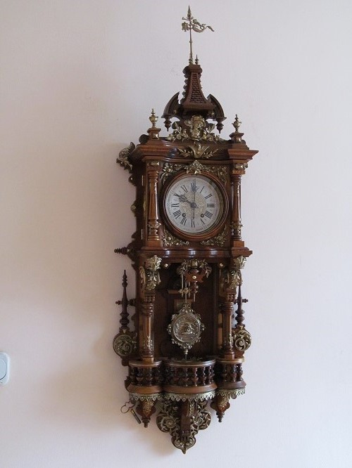

Witam wszystkich. Jestem tu nowy. Ostatnio kupiłem zegar Lenzkrich. Żonie się spodobał. Ale zastanawia mnie ta góra. Czy jest to oryginalna? Ma ktoś może katalog i może rozwiać moje obawy?
Zegar ten to model nr 96 i w całości jest oryginalny.Cała góra jak i sterczynka środkowa również są oryginalne.Twoja skrzynka ma dodatkowo wykonane boki po obu stronach korony co również jest oryginalne.Zbyt mocno zostały wyczyszczone aplikacje mosiężne.Proszę więcej nie czyścić po jakimś okresie powinny same się pokryć patyną.Do tego zegara wykonywane były konsole o wysokości 18 cm i szerokości 31 cm ,które wieszano na ścianie a następnie stawiano zegar.W załączeniu zdjęcie  zegara z ksera katalogu.
Edytowane przez FRANK
Dziękuję za szybką odpowiedź i skan z katalogu.
No to teraz będę polował na duży zegar stojący.
Miłego dnia wszystkim forumowiczom.
Witam serdecznie wszystkich.
Na allegro ostatnio pokazał się ciekawy balkonowy Lenz.
Podejrzewam, że jest to zegar z manufaktury niedawno ujawnionego mistrza.
Miałem taki właśnie egzemplarz u siebie na ścianie, to prawdziwy majstersztik, ta dbałość o szczegóły, kolor...., jednak jak wcześniej napisałem miałem. Zdobi on teraz pomieszczenie u kogoś, kto nie jest kolekcjonerem a chciał mieć coś pięknego.
Edytowane przez krzykon1

Noo i jeszcze mały szczegół. Znany mistrz i chyba jednocześnie sprzedawca tego stwora nic nie napisał, że okucia to świeżutkie odlewy i cała kasta z balkonikami też świeżutka i pachnąca nowizną. :(
A tak ogólnie, to ten z tym posrebrzanym srajptakiem bardziej mi się podobał.
Edytowane przez dziadek
Oj bardzo ci on na bogato zrobiony. :rolleyes:  Ładny, ale osobiście wolę mniej wypaśne Lenze.
