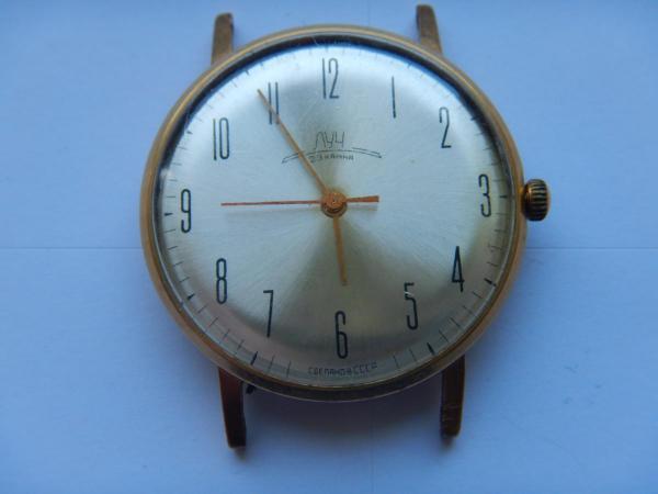

Nie wiem jak mechanizm ale z zewnątrz wygląda jak najbardziej ok - miałem taką ale w gorszym stanie
Witam, w tym zegarku nic się nie zgadza. Totalny składak wg katalogów.
Co w niej się nie zgadza?

Fajnego składaka kupiłem od starszego Pana. Teraz de Luxy są w kopertach Łuczy, w tym zegarku, który jest nieruszany od lat 70 jest trochę inaczej.
(edycja: To jednak zegarek w oryginale)

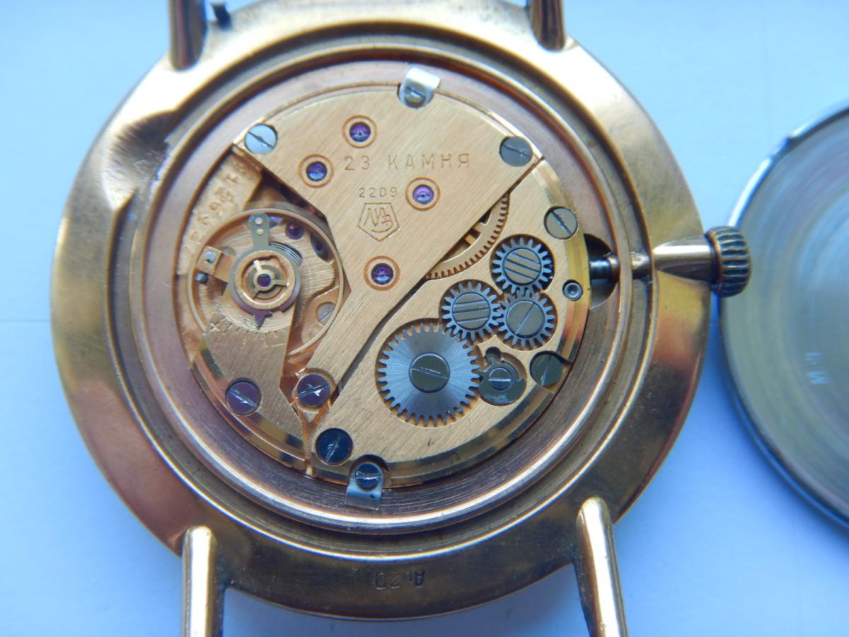

Co to za znaczek pod 2209?
W tej Rakiecie wskazówki są chyba trochę starsze, powinny być raczej takie ażurowe, ale te są z podobnych modeli i nie można ich w 100% wykluczyć

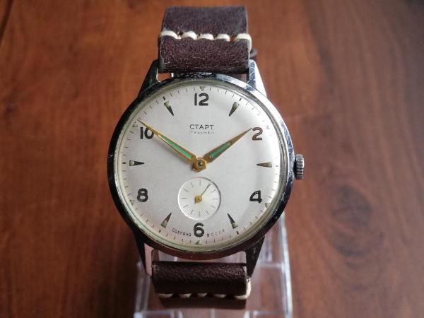

Witam,
Kupiłem go ponad 1.5 roku temu i od razu wyladował u majstra. Zapomniałem o nim ja jak i mój mistrz. Po tym czasie wrócił do mnie i mam wrażenie graniczace z pewnością, że mam ubraną inną tarczę. Nie zrobiłem żadnego zdjęcia przed, ale wydaje mi sie, że miałem też złotawe indeksy. Czy ten zestaw jest prawidłowy? Nie powinny być do tego oksydowane wskazówki? Czy ta tarcza jest w ogóle ori?

Z tego co pamiętam, koperta chromowana, ciemne indeksy - oksydowane wskazówki. Złote indeksy, złote wskazówki. Sekundnik nie od tego modelu. Tarcza jest moim zdaniem ori, ale nie od tego zestawu (albo odwrotnie - wskazówki zostały zamienione).
Tarcza niestety zamienna, do kupienia na zatoce.
Wskazówka sekundowa powinna być inna. Wskazówka godzinowa i minutowa jest ok, chociaż chyba brakuje lumy (nie widzę dokładnie po zdjęciu) jeśli jest wypełnienie to jest OK.

Ok, dzięki za potwierdzenie. Jestem pewien, że wskazówki miałem złote i że złotawe były też indeksy. Wygląda na to, że podmienił mi tarczę, nie wiem tylko czemu, bo przez jego ręce przeszlo już ze 100 moich zegarków i zawsze wszystko było pieknie. Musze to sobie z nim wyjaśnić, w najgorszym wypadku będę szukał oksydowanych wskazówek

Jestem pewien, że to nie tarcza z zatoki, bo takie widziałem na żywo na targu staroci w Bytomiu. Miały troche inny odcień i nazwa była pisana grubszą czcionką. Po tej widać ślady używania, wygląda na starą.52972ef78d11a3f6f8d4d8d0488734f0.jpg

Co do tarczy to nie będę się targowal ;-) zastosowałem skrót myslowy, bo widziałem takie i na zatoce i na Alle...drogo. oryginalne powinny mieć napis sdielano w cccp (zobacz w linku jaki podalem) chociaż w przypadku zegarków zza wschodniej granicy nie ma reguł. Ja osobiście bazuje na katalogach i stronie Dashiela.

No właśnie dam sobie nie powiem co ogolić, że moja tarcza tak właśnie wyglądała :) no nic, dzięki za utwierdzenie mnie w przekonaniu, że majster poleciał w kulki

Mój Start ze złoconymi wskazówkami również ma napis zdiałano w CCCP.
Jak również indeksy pomiędzy cyframi są inne, no i najbardziej widoczna różnica napis Start podobnie jak u kolegi forteca wykonany dużo cieńszą czcionką.
