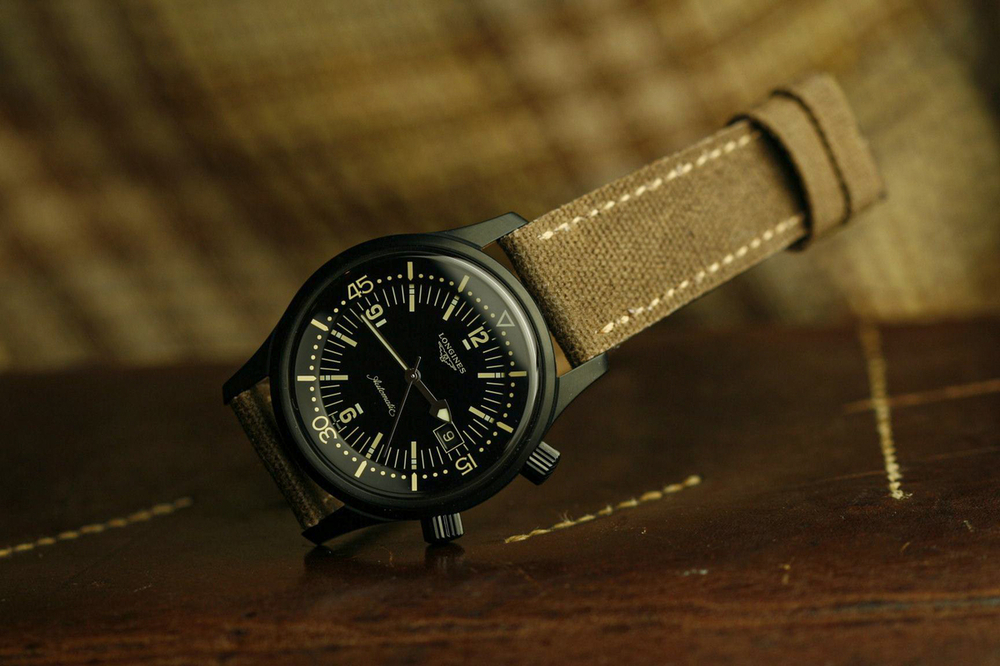

Gość fidelio
Godzinę temu, Edmund Exley napisał:
@fidelio, bardzo fajne zdjęcie (nareszcie bez tych ramek 😜 ). Recenzja też udana, jak zawsze. Podoba mi się ten zegarek.
Dzięki Edmund, ramki porzuciłem 😉

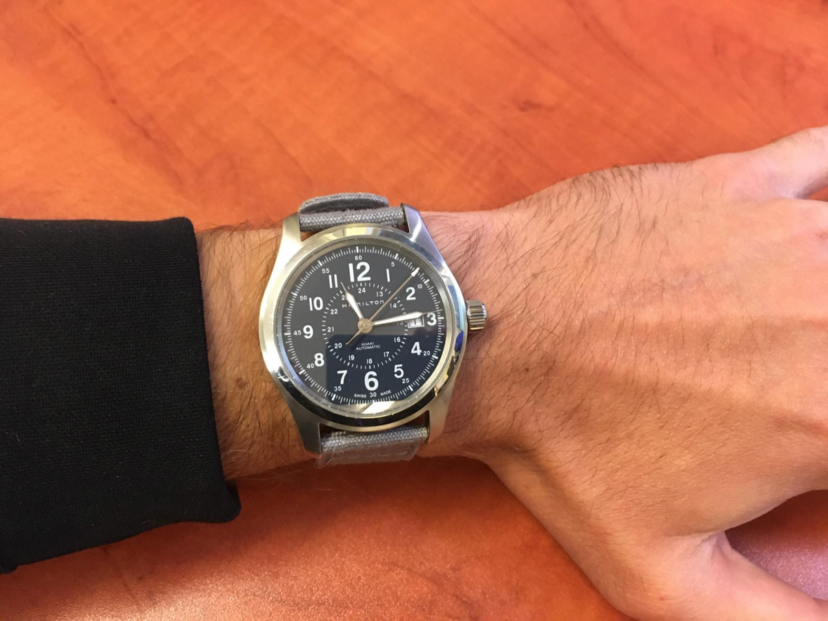

Bylem dzis ze swoim Khaki u zegarmistrza na regulacji i zauwazyl dosc ciekawa rzecz, a mianowicie powinienem miec te nieszczesne elementy z plastiku w H10, a sa metalowe. Z jednej strony, powinienem sie cieszyc, a z drugiej moze jednak martwic? 😒 Ktos cos wie, czy byly tez wersje bez plastiku? Ref. mojego Khaki to H706050.

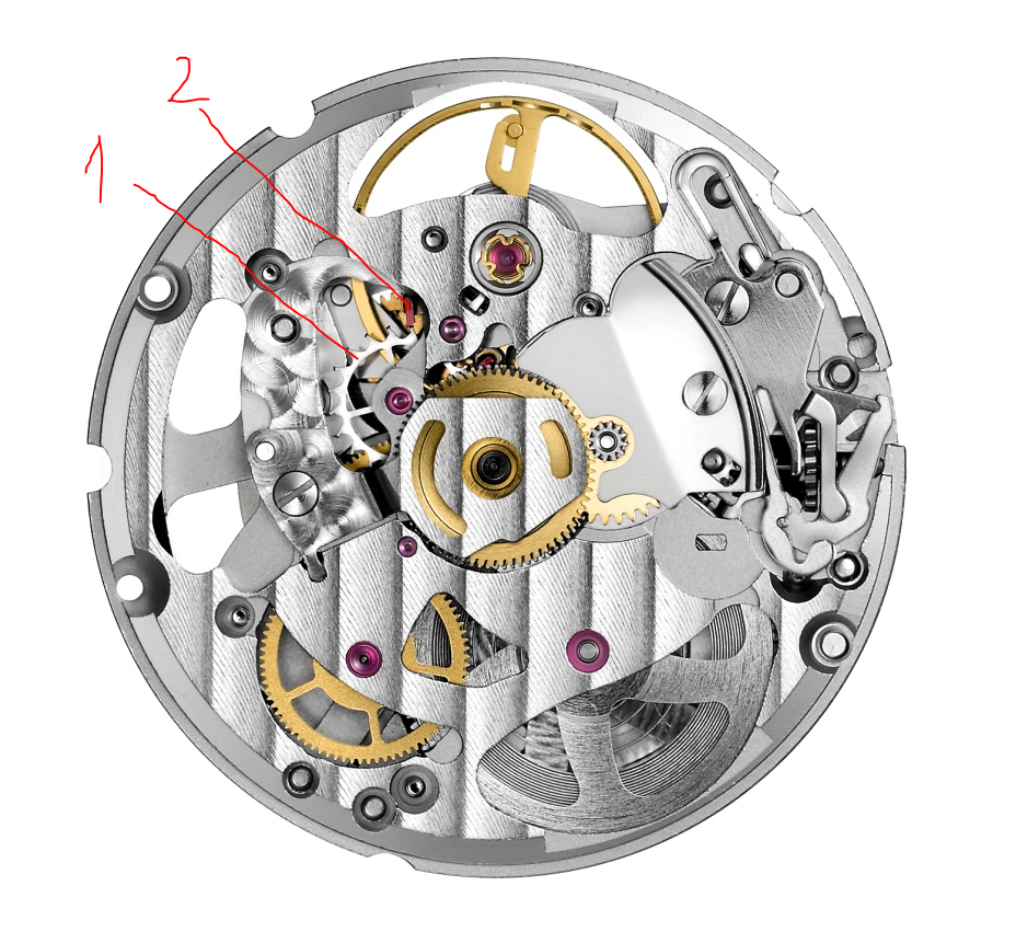

H706050 to automat, jak masz 23 kamienie to powinien byc plastikowy wychwyt, jesli jest 25 kamieni to full metal.
https://watchbase.com/hamilton/caliber/h-10
Jest 25 wiec ... ;)
1 - kolo wychwytu (escapement wheel)
2 - widelec (pallet fork)
Widac, ze kolo jest metalowe a widelec ma kamienie na koncu wiec jest metalowy, plastikowe nie maja kamieni - stad roznica 2 sztuk wzgledem wersji z kompozytami.
