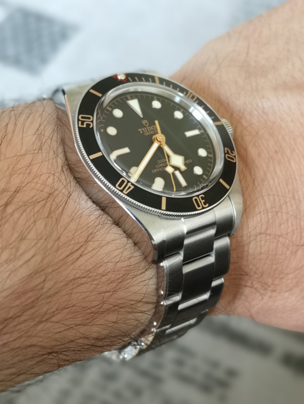

Tommaso
Niestety moim zdaniem Tudor nie poradził sobie tutaj kompletnie z estetyką datownika. Bardzo ładna fota!

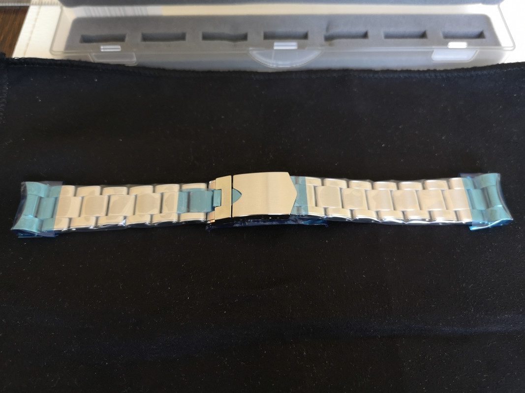

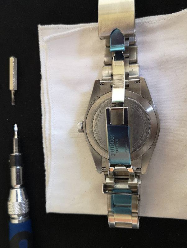

Wreszcie doczekałem się na zamówioną dwa miesiące temu bransoletę do BB58. Ponieważ w Kruku straszyli mnie, że nie poradzę sobie z założeniem jej (a nawet ze skróceniem), bo to zupełnie inne teleskopy, postanowiłem udokumentować cały zabieg na wszelki wypadek. Może komuś się przyda kilka sugestii, nawet jeżeli większość Tudorowców pewnie bez problemu takie rzeczy robi z zamkniętymi oczami :D
Tak wygląda nowa bransoleta prosto ze sklepu - zapakowana w wyściełane gąbką pudełko:

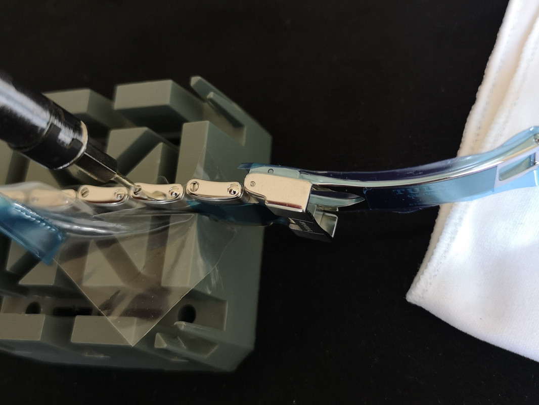

Redukcja długości jest łatwa dzięki bardzo dobrze wykonanym, wygodnie odkręcanym śrubom (prosty gwint, tylko z jednej strony - używam śrubokręta 0,9mm). Staram się zostawić jak najwięcej folii zabezpieczającej w czasie "zabiegu", żeby zapobiec ewentualnym zarysowaniom:
Po skróceniu do pożądanej długości (zrobiłem 15cm od teleskopa do teleskopa przy nadgarstku 18,5cm) bransoleta wygląda tak:

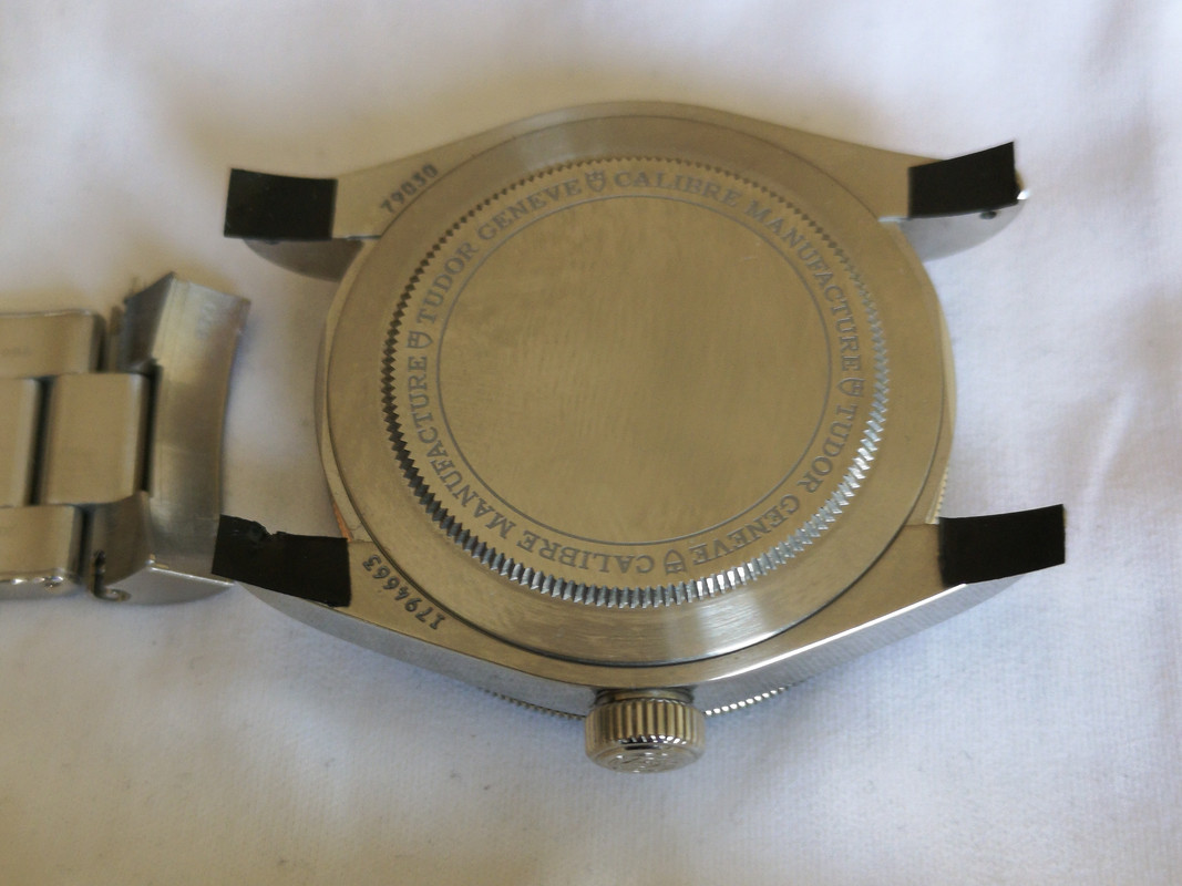

A teraz zabezpieczenie uszu od spodu (taśmą Scotcha) i pora założyć maskownicę oraz wcisnąć teleskopy - tu powinienem użyć specjalnego narzędzia (szczypczyków do złapania równocześnie obu końców teleskopa), ale nie mam, więc radzę sobie dwoma małym śrobukrętami płaskimi. Trochę mniej wygodnie niż w przypadku większości innych bransolet, ale dwoma rękami można sobie poradzić... Poniżej już koperta z założonymi teleskopami/bransoletą.
I wreszcie efekt końcowy na nadgarstku :)

Leszek, dzięki za tutorial :-)
A teraz zabezpieczenie uszu od spodu (taśmą Scotcha) ..
Jak zapięcie od spodu też taśmą podkleisz, to może po kilku dniach pierwsze ogniwo bransolety za zapięciem nie będzie wyglądać jak wleczone po asfalcie;)
