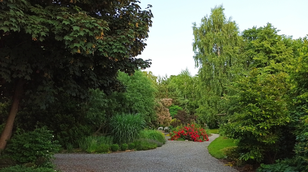

2007 vs. 2021, Paweł w przeciwieństwie do Połanieckich tutaj 100% własnej pracy 😉

… patrząc po efektach- to i ciężkiej. Naprawde możesz sie chwalic i być dumnym z tego co zrobiłeś.
Ja na razie tylko trawnik i kilka roślinek w doniczkach….. brak czasu eliminuje prace w ogrodzie….. szkoda 😠😟

19 godzin temu, Litus napisał(-a):
Łaał. Wspaniałe. W głowie mi się nie mieści ogarnąć taki ogród własnym sumptem.
Powiedz proszę czym jest wyłożona/wysypana alejka do spacerowania? bo też bardzo ładna i może bym skopiował pomysł
It's not a hobby, it's a sickness.
Opublikowano
Mich to bardzo proste i względnie tanie rozwiązanie - korytowanie na ok. 35cm głębokości, geowłóknina drogowa na spód - dość gruba, przypominająca filc. Nie sprawdzałem gramatury ale prawdopodobnie ok. 200g/m2. Podobno można jej nie dawać, ale chciałem mieć pewność dobrej separacji warstw. Na geowłókninie położone kruszywo drogowe frakcji 0-64 stabilizowane mechanicznie i ostatnia warstwa to kliniec dolomitowy frakcji 8-16mm o całkowitej grubości 3-5cm z pobliskiej kopalni kruszyw drogowych. Taka konstrukcja jest na podjeździe wokół domu i zapewnia wygodny podjazd samochodem pod garaż, nie rozjeżdża się i kompozycyjnie płynnie przechodzi w ścieżki. Czasem przyjedzie jakaś ciężarówka i też jest ok. To jedyna rzecz wykonana w ogrodzie przez firmę zewnętrzną, nie ma co marzyć o ogarnięciu samemu, bo potrzebny jest ciężki sprzęt - natomiast dalsze ścieżki w tylnej części ogrodu, przy warzywniku, robiliśmy już sami i dość dobrze sprawdza się sam kliniec 8-16mm na agrowłókninie przeznaczonej pod ścieżki ogrodowe, którą można kupić w każdym markecie ogrodniczym. Wcześniej oczywiście trzeba zdjąć humus, ale bez głębokiego korytowania, ca. 10cm, do ogarnięcia szpadlem. Grubość wierzchniej warstwy klińca na tych tylnych ścieżkach to jakieś 5 max 8 cm, nie więcej, bo inaczej będziesz czuł, że rozpływa Ci się pod stopami. Boki wszystkich ścieżek i podjazdu są separowane kotwionymi obrzeżami typu Ekobord o wysokości 45 mm. To ostatnie jest dość ważne, bo zapewnia odpowiednią sztywność obrzeży. Nic cieńszego nie polecam.
