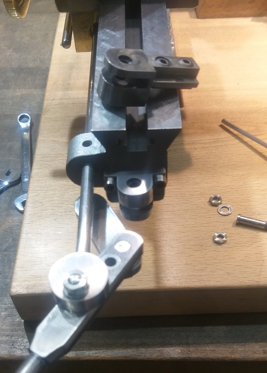

56 minut temu, dziadek napisał:

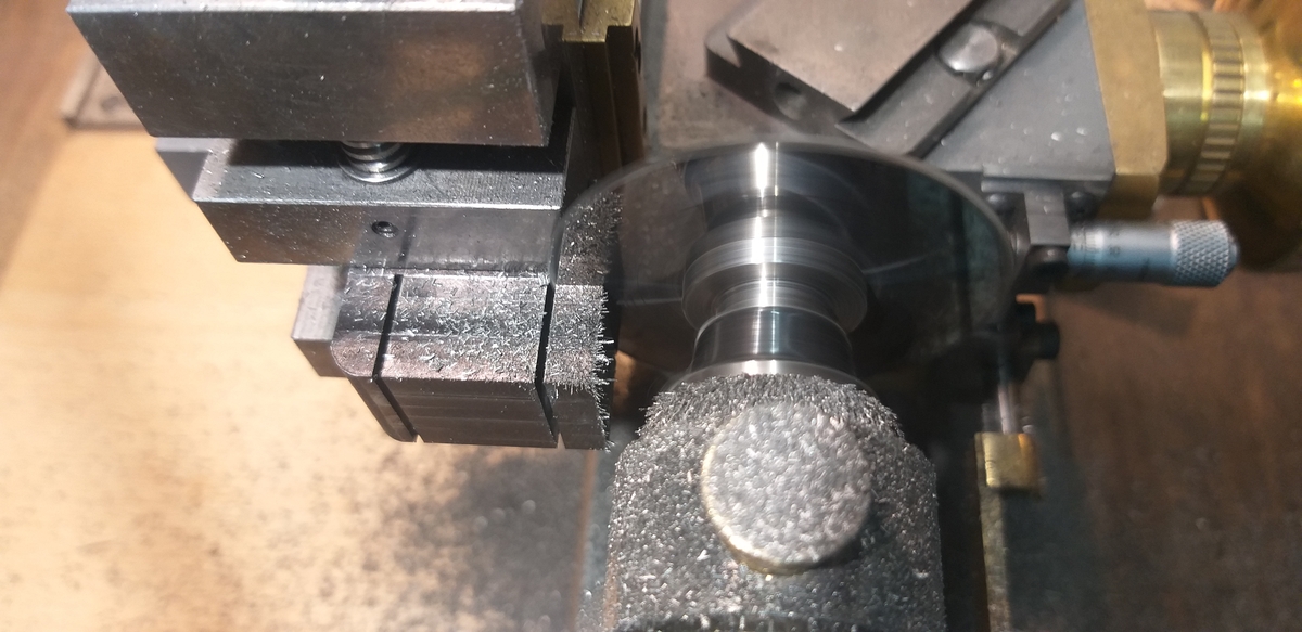

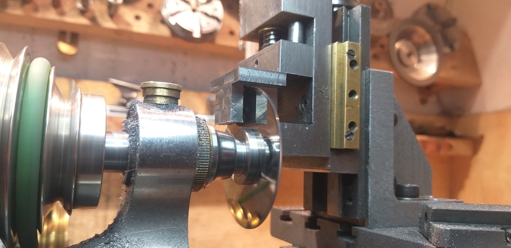

Ale polerownica ciekawa, jeszcze takiej nie widziałem.  .....

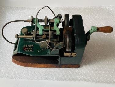

Tu masz jeszcze inne ciekawe rozwiązanie produkcji Japońskiej :)

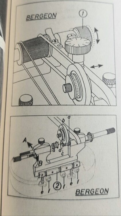

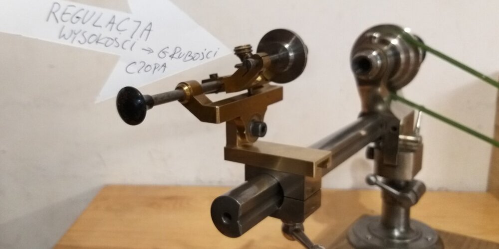

....Edit. Rozumiem że w takim stanie jak jest obecnie, to regulacja docisku krążka polerującego odbywa się tylko poprzez przesunięcie całości na ławeczce.
Nie regulacja docisku tarczy polerskiej jest śrubą z przeciwnakrętką zamontowaną w widełkach trzymających tarczę.
Nie ma moim zdaniem natomiast możliwości ustawienia średnicy czopa. Czyli jest to dobre gdy robimy wiele czopów o tej samej średnicy (produkcja)
Bo wtedy polerujemy pierwszy czop - sprawdzamy średnicę - blokujemy śruby - i następne już mamy dokładnie tak samo spolerowane.
Ale niech tu się właściciel  tego "otwieracza do konserw" wypowie :)

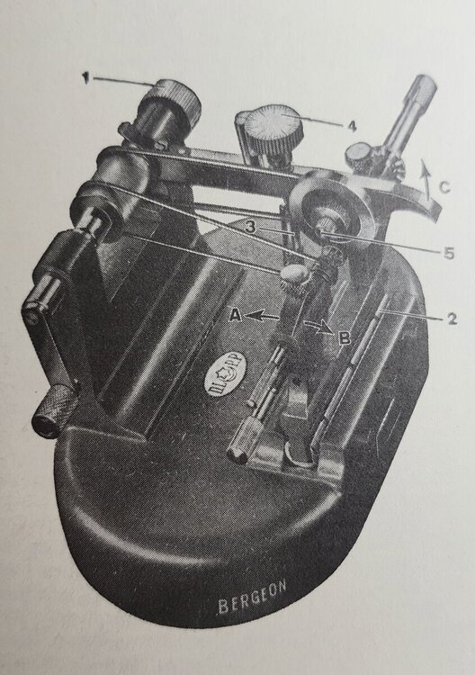

Roman

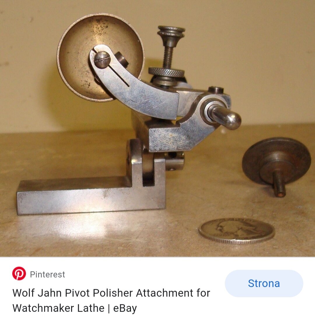

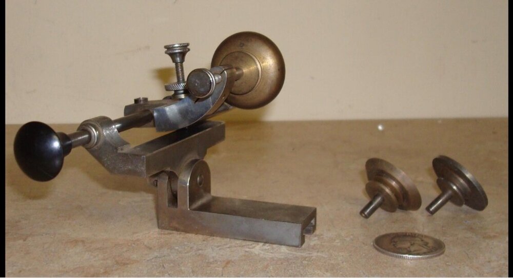

Dodanie zdjęć z katalogu Bergona  z moich zakurzonych książek ;)  (tak Janusz tego też nie mam i już chyba nie będę miał :D )
polerownica mechaniczna do rollera gdzie wyraźnie widać śrubę z podziałką do ustawiania średnicy czopa.
i zasada regulacji
Edytowane przez Kieszonkowe
Dodanie zdjęć
6 minut temu, szalony amator napisał:
Zdjęcie dla ślepców ....
Czyli nie jest ze mną jeszcze tak źle :D :D :D
Nie ma moim zdaniem natomiast możliwości ustawienia średnicy czopa. Czyli jest to dobre gdy robimy wiele czopów o tej samej średnicy (produkcja)......
Roman

No, teraz dopiero widzę jak całość wygląda.  Bardzo ładna i praktyczna polerownica!
Podoba mi się. :)
Jak byś chciał ewentualnie sprzedać, to pierwszy stanę w kolejce.:)

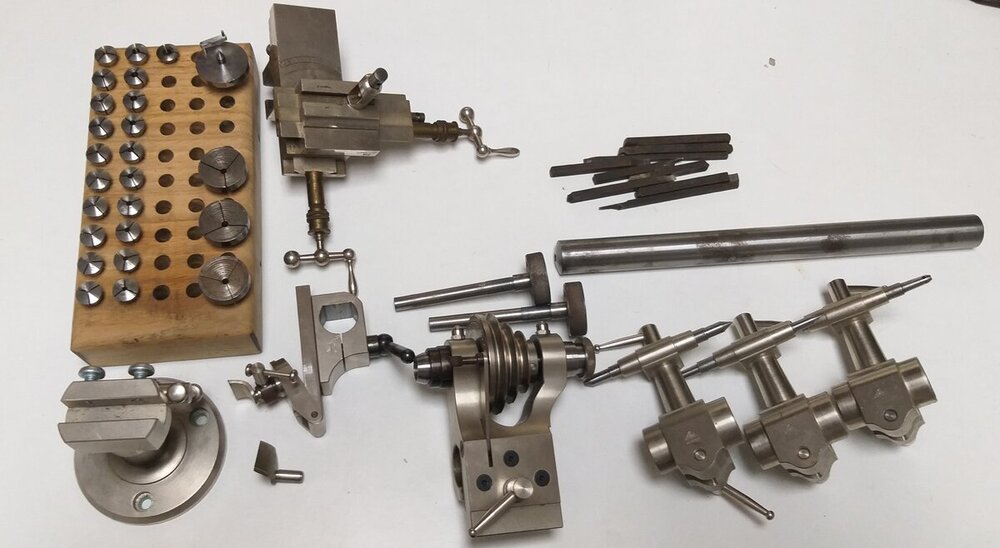

Właśnie przyszła,
Nieprawdopodobny fart nówka sztuka nigdy nie używana tokareczka Star 8 mm, 20 nie używanych collets Star , stopa Star, 3 koniki Nowe Star. Podparcie noża Star.
 plus suport W J prawy ale z odwróconymi pociągowymi
 plus 3 kielichowe 1,2 i 5 B&L
 plus zabierak z męskim kłem nówka no name.
Plus zacisk 50 B&L .
Szczęka mi opadła. Ceny nie podam bo powalająca. Kto wie niech milczy proszę.20200731_161801.thumb.jpg.0a075b5bc322a8aa785d5d0ab7de3554.jpg

W dniu 31.07.2020 o 16:41, szalony amator napisał:
Właśnie przyszła,
Milcze  w  13  jezykach  ....

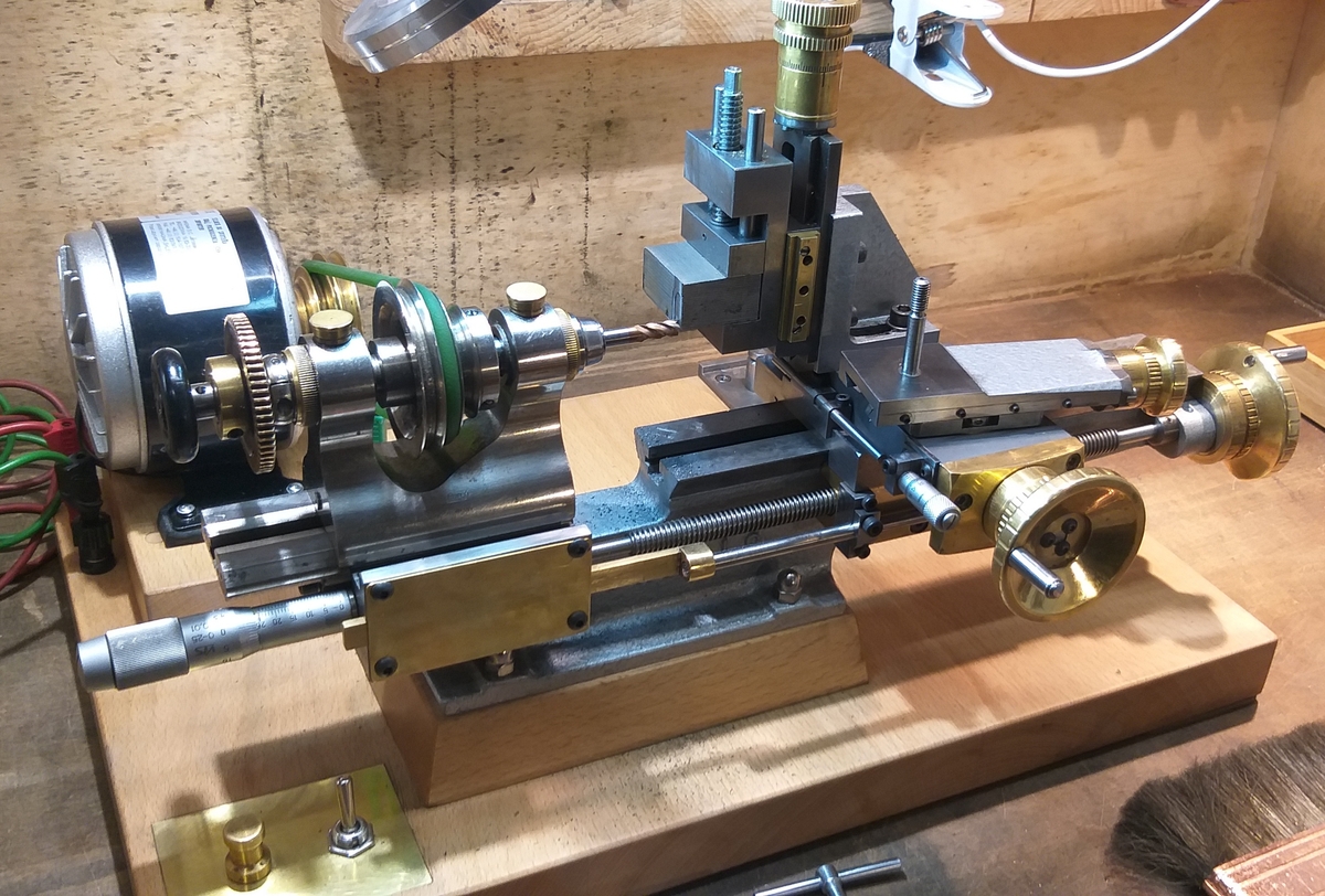

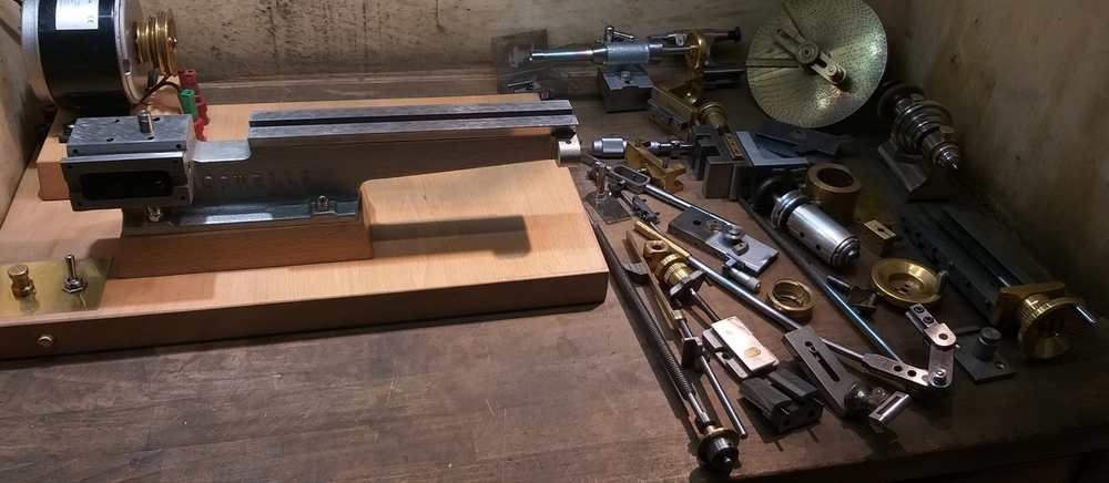

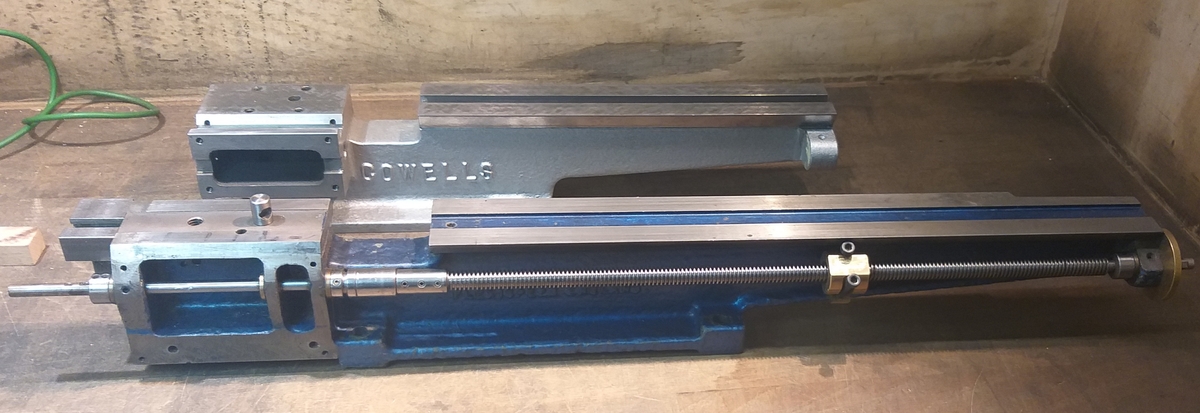

Pożegnanie z tokarką na łożu Flexispeed.
Jedyny zarzut jaki miałem to wielkość i waga.
Mam bardzo mało miejsca, spore potrzeby zmiany maszynki w trakcie projektów oraz nie staję się młodszy. Dźwiganie tak ciężkiego sprzetu może mnie przerastać.
Ostatnie fazy demontażu.
Rozebrana, w tle następca, zastępca.
Przedstawiam łoże Cowells.
Ciąg dalszy bedzie nastepował.
Tylko trzeba bedzie chyba zmienić tytuł wątku.

Lepsze zdjęcie20220311_204338.thumb.jpg.16b9b329da93c5e86b34e0581c320e3c.jpg

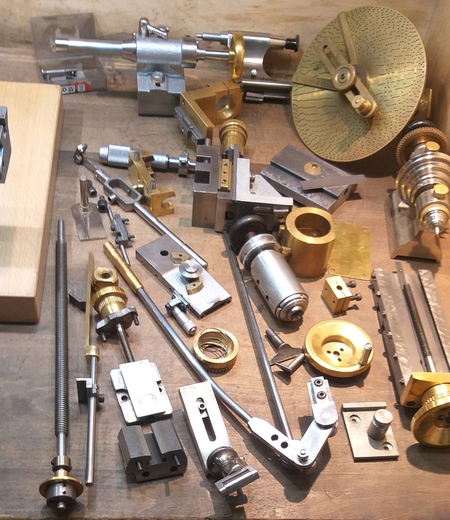

Łoże flexispeed z oryginalnymi sankami, stolikiem poprzecznym i narzędziowym, wszystkim co było orginalnie ale bez konika szuka nowego właściciela.
Edytowane przez szalony amator
  • What one fool can do, another can.

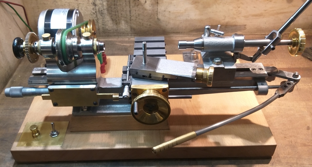

Miała się zmieścić pod blatem.
No i siedzi obok Pultry.20220320_174216.thumb.jpg.4116bcf861ac8558e1d82055f47bb2b5.jpg

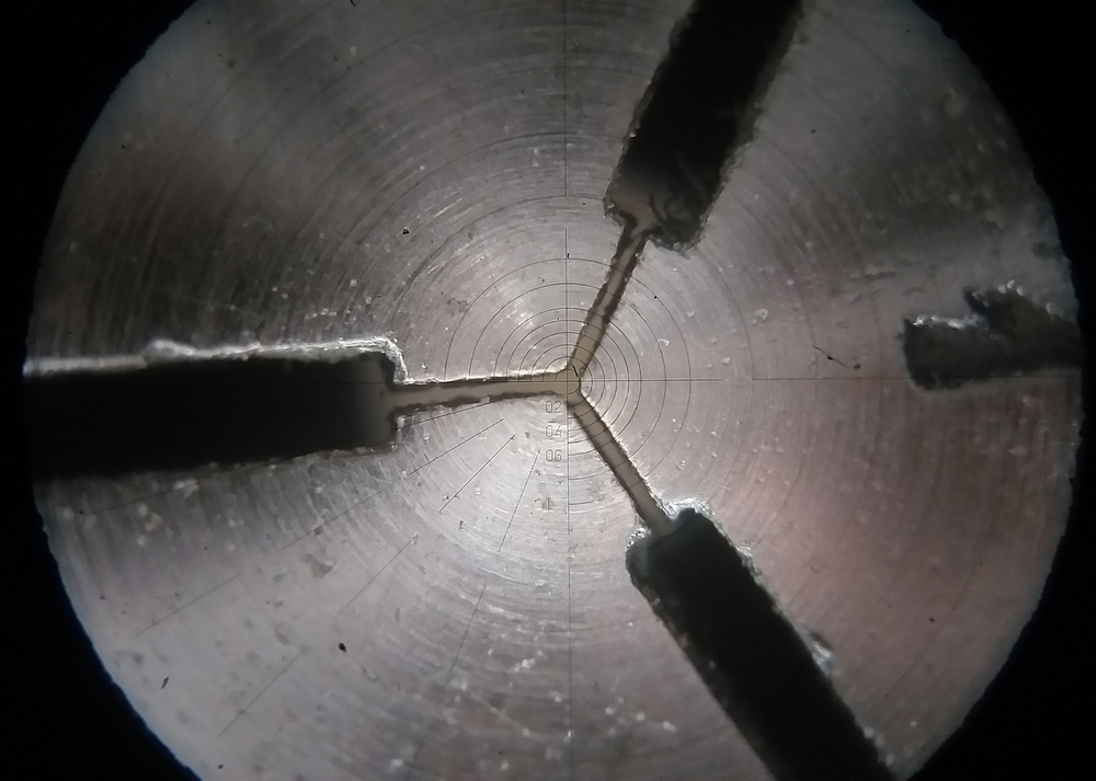

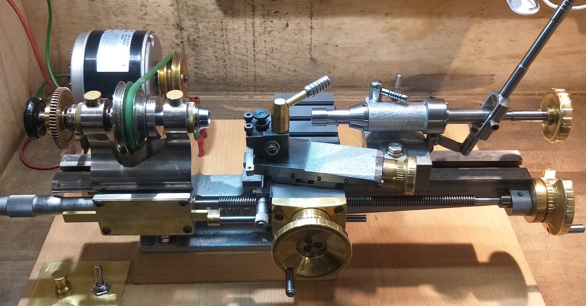

2. Brak idealnej osiowości. Zrobiłem przeglad i remont swoich maszynek. W międzyczasie trafiło się "tanio" łoże Cowells to kupiłem i przełożyłem co się dało z Flexispeeda oraz dorobiłem trochę osprzętu.
W ustawianiu obróbki w centrum i w osi pomoże nowy konik optyczny z mikroskopem pomiarowym. Trochę uciażliwe jest robienie zdjeć przez przykładanie do okularu telefonu, ale poza tym jest b. dobry.
Nowy konik
Stary ale w nowej odsłonie po remoncie i regulacji.
Konfiguracja do frezowania.
Jest sztywność zestawu.
W konfiguracji do kół i zębników z dodatkowym silnikiem. Zapomniałem o montażu podzielnicy. Jest spasowana ta sama. Za wrzeciennikiem widać przedłużoną podstawę łoża WW jako podstawę.
Podpórki do toczenia z ręki.
Nowy posów wzdłużny, działa bardzo, bardzo fajnie.
Ciągle kilka projektów narzędziowych jest do wykonania.

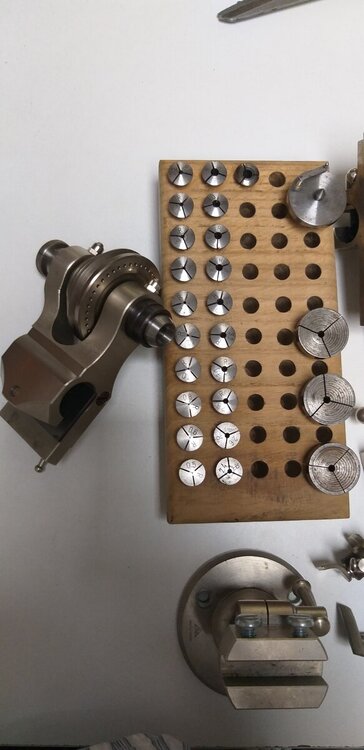

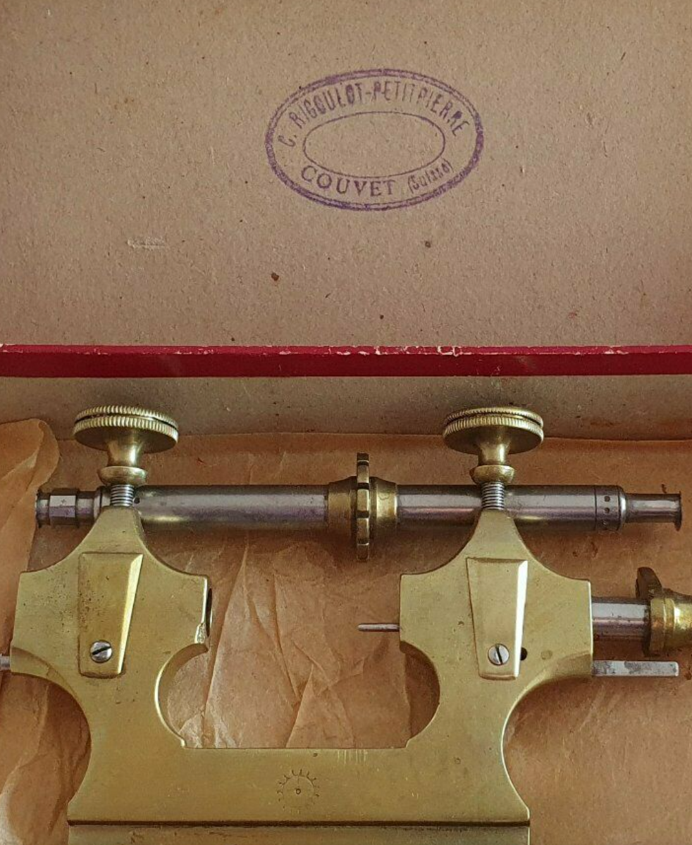

Muszę jeszcze podpytac kolegów o jedną rzecz, otóż wpadły mi w ręce 3 różnego typu czopiarki.
Jedna jest kompletna i w cąłkim niezłym stanie, jest nawet filer w dobrym stanie i pudełko, ale niestety jedna z tarczek, ta mniejsza - jest lekko wygięta.
W dwóch pozostałych bywa różnie, jedna ma elementy z tarczami głęboko skorodowane, i tarczę pękniętą/ukrszoną, a druga ma tarcze ok, choć lekko pokryte rdzawym nalotem.
Nie mierzyłem jeszcze srednic, nie próbowałem prostować, itd.. zastanawiami się na ile to zasadne, a na ile musze poszukać tarcz z całymi elementami oddzielnie.

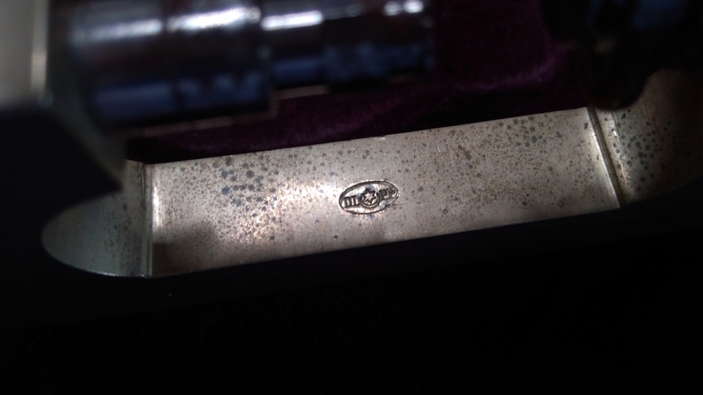

Ale - co innego mnie skusiło do napisania jeszcze jednego postu, otóż na tej najbardziej kompletnej czopiarce mam wybite takie logo jak na urzadzniu poniżej (z tego wątku fotografia):
20200731_105006.thumb.jpg.d80f385abfa6c711b54fa8643a85341e.jpg.6661de91c64995ffbfc588f1a1a9c308.jpg

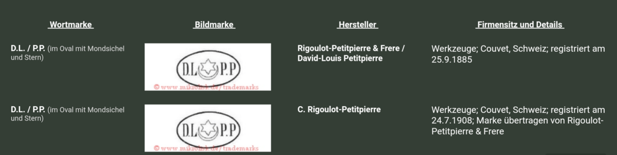

Czy to jest logo BERGEON'a?
Na filerze znów jest wybite logo tego typu:  F.>>>--->D a pod spodem napis R. GERMANY.
Gdzieś miałem nawet zdjęcia... zaraz...
a tu całego pudełka z zawartością
18 godzin temu, D3k0d3r napisał(-a):
Nie jest to logo firmy Bergeon.
Jest to firma produkująca narzędzia.
Trochę dziwne, że Bergeon zamieszcza w swoim katalogu narzędzie z logo innej firmy.
Nie znalazłem nic na temat powiązań obu firm.
Możliwe, że współpracowały ze sobą, albo Bergeon wykupił tą firmę.
Pozdrawiam Jacek
"Na żadnym zegarze nie znajdziesz wskazówek do życia"
OK, dziękuję za podpowiedź :)
Stąd właśnie takie skojarzenie... widać, jakaś współpraca musiała być, lub faktycznie "firma" lub rzemieślnik został przejęty. Dlaczego rzemiślnik?
Chwilę poszperałem i wydaje się, że firma Bergeon - była rproducentem / handlarzem narzędzi, które produkowali inni wykonawcy wg zamówienia - właśnie rzemieślnicy.
Może też było tak, że wiele firm zamawiało dla siebie narzędzia do wykonywania różnych zegarków i mechanizmów, pośrednikiem i oficjalnym producentem/sprzedawą był Bergeon, ale zakładem wytwórczym były inne mniejsze warsztaty - co w zestawieniach doskonale widać.
Firma Bergeon, wystepuje jako "producent" dla co najmniej 19 określonych i zidentyfikowanych "nazw" / "marek".
Do tego, nazwa Bergeon z okresu 1885  w górę, wystepuje z Freres - a szukajac dalej, wychodzi, że to nazwiska dwóch rodów.
Co ciekawe, nazwisko Freres\Frere pojawia się w genealogicznych zestawieniach z nazwiskiem Petitpierre (w podobnym okresie dziejowym).
Jakkolwiek, jeszcze jedno... znak/marka czy opsiana słownie czy w postaci znaku graficznego, nie zawsze miała swoją prosta nazwę i moim zdaniem jest tak na prawdę - marką wykonawcy.
Patrząc więc na to z drugiej strony - D.L. P.P. - jest tylko logo i marką dla może jakiegoś warsztatu lub nawet lepsze człowieka, który był wyrobnikiem/pracownikiem, który wykonywał narzędzia dla firmy BErgeon na handel / pod zamówienia.
Tak jak niegdyś u nas w podobnych latach wygladał ówczesny "biznes"...
Np sięgając historii moich stron rodzinnych - lubelszczyzna - w naszym mieście było kilka cechów i w pewnych okresach bardzo wielu pojedynczych ślusarzy i mniejszych lub większych warsztatów - którzy pracowali w swoich "zakładach" rzemiśliczych, czasem sami, czasem z uczniem lub kilkoma uczniami, czasem w wiekszej organizacji. Takie osoby i zakłady/warsztaty często były "łączone" przez przedsiębiorstwa handlowe lub cechy rzemieślnicze jakąs produkcją. Korzyść była obustronna - firma miała możliwości wytwórcze którymi mogła dość dynamicznie zarządzać (historyczne statystyki dobrze pokazuja zmiennośc zależnie od koniunktury i zmian dziejowych i to z roku na rok nieraz), z drugiej strony - rzemieslnik miał stały dochód, stałe zmaówienia - na coś co mogli wykonywać jego pracownicy/uczniowie (do jakiegoś etapu prac), a on sam jak był sprytny/obrotny, miał czas i pieniadze na rozwój swojego zakładu i na zlecenia idnywidualne. Kto się wybijał i dobrze obracał, ten zyskiwał - tworzył własne marki i poprawiał swój warsztat, z czasem sam handlował, kto pracował sam - był tylko wyrobnikiem.
Jakkolwiek dynamika zmian była w tych latach bardoz duża, w okresie kilku lat zmiany i liczby osiagają apogea i jednoczesnie znikają... sa przejmowane itd. To też orkes wielu zmian technicznych i przemysłowych, oraz niestabilnej polityki miedzynarodowej.
Chętnie poszukałbym informacji na temat historii i zdarzeń wobec takich firm w Szwajcarii, ale nie znam francuskiego ani niemieckiego, by szperać w takich danych wprost u źródła.
Może jakaś literatura o tym (angielska, rosyjska, polska) - ktoś coś?

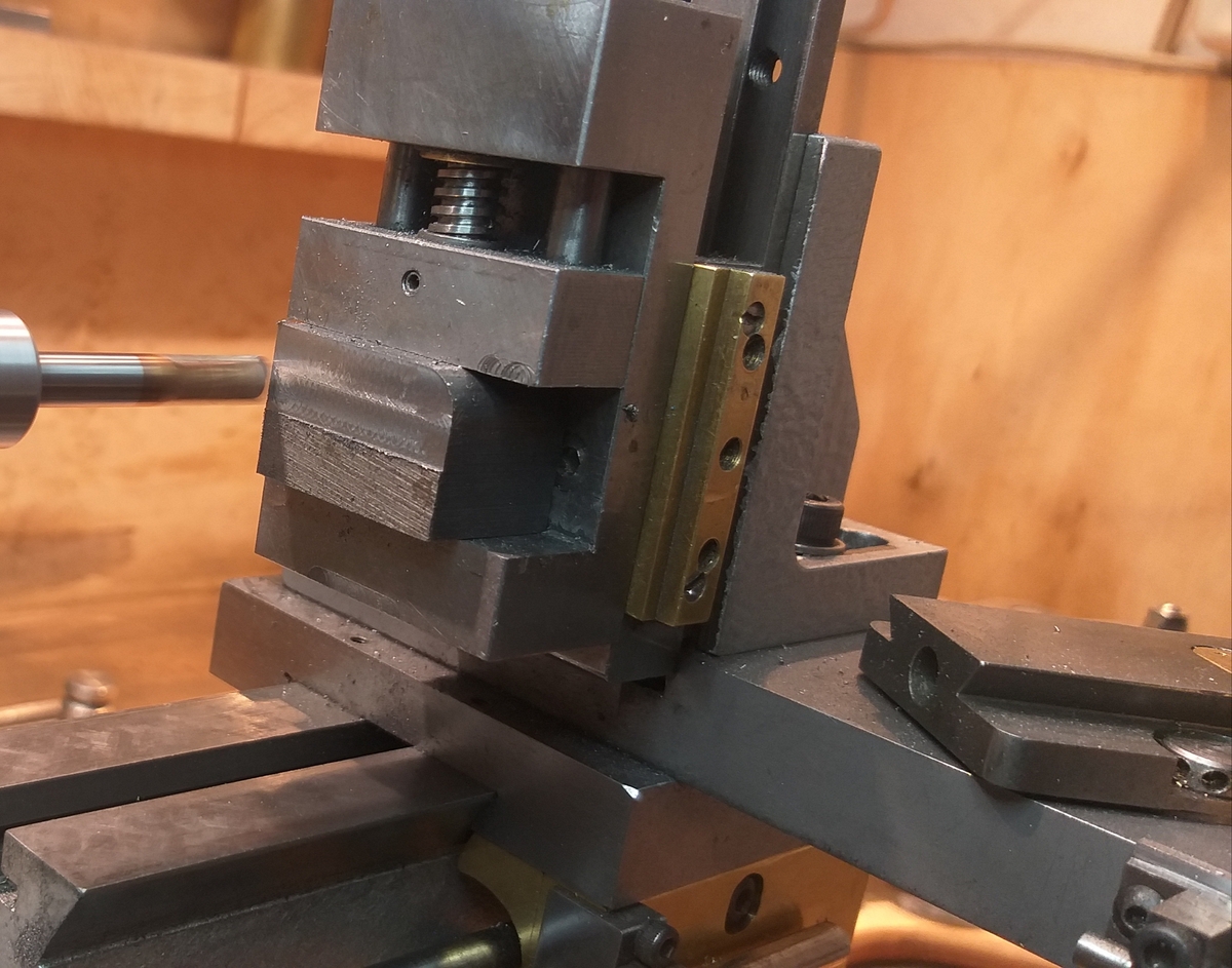

Przerobiłem mocowanie dźwigniowego posuwu wzdłużnego, tak abym mógł łatwo bez demontażu posuwu zakładać i zdejmować koniki.
Materiał żeliwo.
Frez palcowy fi 6 węglik VHM, wyrównanie powierzchni.
Dalsza obróbka praktycznie całość frezem piłkowym. Frez w całosci z weglika spiekanego. Polecam rewelacyjne narzędzie.
Zamiast nawiertaka fazownik VHM.
Nie ma krawedzi tnacych na samym wierzchołku ale świetnie sie sprawdza nawet w stali do płytkich nawierceń.
Wykończenie recznie.
Na zdjęciu nowe  miejsce i sposob mocowania do łoza na wkrety pierwszego przegubu posuwu. Na łożu poprzednie mocowane w kanale które nie sprawdziło się.
Zmontowane i dobrze działające.

Takie sobie robię.
Pozostaje wykończyć ten centralny bloczek a potem jeszcze zrobić sporo drobiazgu koniecznego do pracy z tym czymś.
Zawsze gdy oglądałem video z najlepszych szkół zegarmistrzowskich to chciałem takie mieć. No to mam. Zaraz idę do "szkoły"  (dla emerytów ).
Toczenie maleńkich osi w kłach daje zawsze najlepsze rezultaty. Gwarantowana osiowość, łatwość pomiarów, wyśmienita jakość powierzchni toczonych.
Potwierdzają to wszystkie próby jakie robiłem do tej pory.
Pozdrawiam,
Ciąg dalszy narzędzi do mojej tokareczki kłowej.
Lathe Combined Runner.
Wyszedł mi całkiem przyzwoicie.
Po złożeniu.
Z zamontowaną końcówką
Do konika
Jeszcze sporo narzędzi brakuje....
Jak skończę to pokażę jak powstaje oś.
Komentarze zamilkły, czy już odjechałem za daleko?
