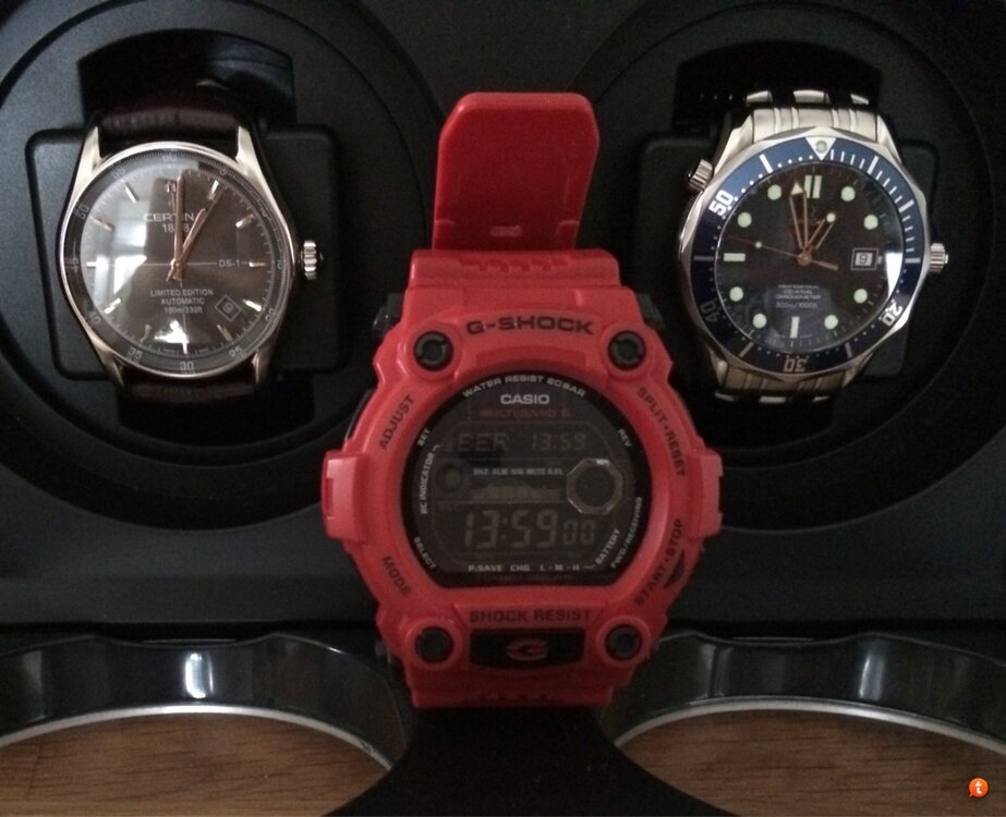

Rozpoczynam dwutygodniowy test w rotomacie dwóch popularnych zegarków na znanych i lubianych werkach. Zobaczymy, co z tego bedzie :)

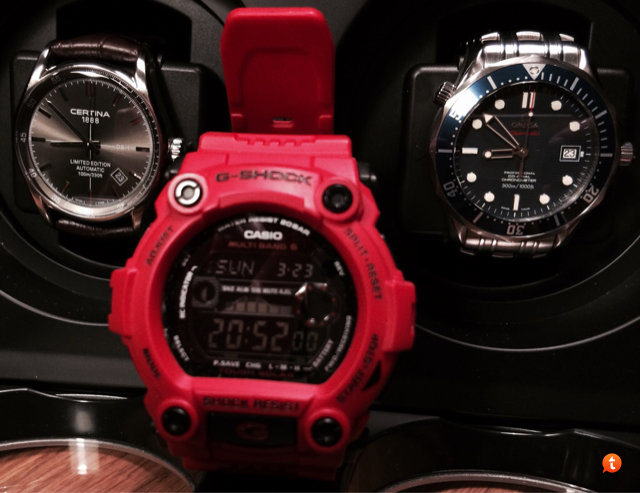

Po 16 dniach w rotomacie (7 dni w jedna stronę, reszta w druga, zegarki pod katem 45 stopni):
Certina - spieszy 2 min 5 sek - ok. 8 sek na dobę
Omega - spóźnia się 1 min 13 sek - ok 4,5 sek na dobę.
Wnioski: w tym rotomacie zegarki wypadły zle. Natomiast, z obserwacji bieżących, zwłaszcza Omega, działają znacznie dokładniej - Omega robi ok. 1 sek do przodu na dobę. Czas pomyśleć o porządnym rotomacie :)
