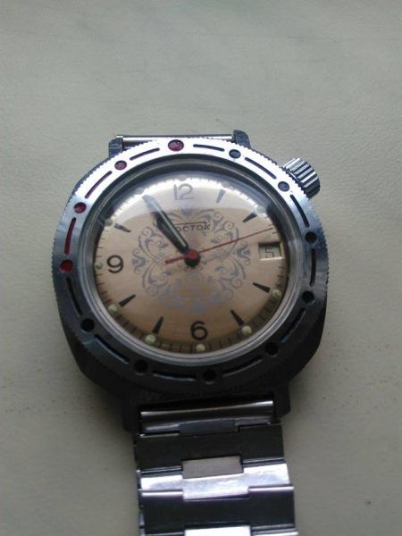

Witajcie, zaczynam dopiero przygodę z zegarkami, więc być może odpowiedź jest jakaś oczywista, wtedy wybaczcie.
Ten zegarek to coś jest?
Pospolita Pobieda z lat 90. Sprzedawca znany z naciągana , podbijania , holowania, rasowania zdjęć.
Heh... Dla mnie zegarek - zagadka. Pomóżcie młodszemu koledze ocenić na co właściwie patrzy.
Nie wiadomo, co jest w środku. Wygląda ciekawie. Kusi zaryzykować i spróbować złożyć z tego coś fajnego.
1. Z czego jest ta koperta? Chrom? SS? Jak na chrom - to dziwnie nie błyszczy, jak na taki stan ubytków.
2. Od czego może to być koperta? Jakie są szanse, że w środku jest automat,tzn czy w taką kopertę wchodzi automat? Jeśli tak, to może da się ustalić jaki?
Dopercyzowując - nie liczę na to, że to jest PDL. Ale podoba mi się ta koperta i jeśli to jest od jakiegoś radzieckiego automatu, to chciałbym ustalić jakiego, bo mógłby mi się bardzo podobać (:
Koperta bardzo ładna, wygląda na stalową, tylko że stalowe miały opis All Steel. Trochę nie pasuje mi zestawienie tej tarczy z takimi wskazówkami - zwykle przy cyferblacie z tego rodzaju indeksami stosowane były dużo grubsze, kanciaste wskazówki. Wniosek zatem można wysnuć taki, że podmieniona została tarcza i w środku może być wszystko, tylko nie to, co napisano na niej ;) (choć o rodzaju zastosowanego mechanizmu świadczy napis na dekielku)...
Podsumowując - na dwoje babka wróżyła - bez zdjęcia mechanizmu nie można mieć 100% pewności.
Przydałyby się katalogi, które niestety wraz z likwidacją Picasy większość z nich gdzieś zaginęła... (chyba, że czegoś nie wiem). Macie może jakieś linki?
Wcale nie musi być All Steel.
A linki macie np. ten stary jak świat: https://get.google.com/albumarchive/113098239036073221216?source=pwa
A jeszcze miało być o kopercie - najprawdopodobniej Wostok.
Dekiel od eksportowego Poljota/Sekondy
Nie ma ryzyka, nie ma zabawy. Spróbuje go kupić za pieniądze, jakie można zaryzykować. W Internetach widziałem kilka egzemplarzy 2415 w identycznej kopercie. A nie widzialem zadnego innego radzieckiego zegarka w takiej samej. Cos miedzy strela a signalem. Moze faktycznie Wostok, ciezko wywrozyc. Takze ryzyk fizyk. Jak się uda wziąć, to wrzuce fotki kota w worku. Jeśli w środku będzie 2415 to będę zadowolony. Ale koperta nadal nie daje mi spokoju.
A braciszka mojego ryzyka widzialem np. tutaj: http://watchguy.co.uk/service-repair-poljot-deluxe-automatic-calibre-2415/
Edytowane przez Sill
Te nie podobne ?
Identyczne. Nie wygooglalem. Wprowadziles mi zamęt w koncepcje ryzykowania... Jeszcze, się zastanowie.
Piękna jest ta koperta. Aż ciarki przechodzą (;
Gość Yakovlev
Te koperty są tak duże, że siedzieć w nich może wszystko. Wostokowski 2209 wchodzi z dość szerokim pierścieniem centrującym.
Poljot 2415 spokojnie się zmieści, kwestia odpowiednio mniejszego pierścienia i wysokiego dekla żeby wahnik mógł pracować.
Reasumując - pomimo tego, że pierwotnie produkowane przez czy dla Wostoka, to spotkać można w nich również Poljoty.

Taki nowy nabytek się trafił z nietypowym werkiem. Ktoś ma jakąś wiedzę na temat takiej kombinacji?
Skoro poczytałeś to już wiesz, że masz pierwszy 2409 z Petrodworca.
http://forum.watch.ru/showthread.php?t=60558&highlight
Opracowany w Petrodworcu, później oddany do Czystopola i tu już wychodziły te klasyczne Wostoki 2409.
Pierwotnie półmostek balansu wyglądał troszkę inaczej, później został zmodyfikowany do wersji, którą masz Ty.
Można trafić takie z nabitym 2414 zamiast 2409 ale konstrukcyjnie w zasadzie niczym się nie różnią.
Rakiet z tym mechanizmem wyszła niewielka partia Jeszcze takiej nie widziałem na żywo.
W Wostoku nazwali ją "Ракета, не видевшая света", czyli "Rakieta, która nie ujrzała światła (dziennego)"
ZAZDROSZCZĘ !!!
EDIT:
Te z nabitym numerem 2414 mają podtoczenie od strony tarczy pod tarczę kalendarza, ale z kalendarzem nigdy taka nie wyszła.
Półmostek balansu to jedna sprawa, ale zastanawia mnie sam balans. Na pochodzących z Internetu zdjęciach 2409 z Petrodvorca widać balans z ramionami "skośnymi" (nie pokrywają się one z geometrycznym promieniem wieńca). Taki sam kształt balansów można było spotkać w werkach 2409 (bez "A") z Czystopola, a nawet w pierwszych 2409A z wersji fazowanej, ale z mostkami o kształcie identycznym jak w 2409 (miały one bardziej ostre krawędzie). W zegarku Krzysztofa jest natomiast zwykły balans, jaki można spotkać w późniejszych 2409A. Być może przełożono cały komplet "balans-półmostek" zastępując w ten sposób charakterystyczny oryginał z Petrodvorca. W każdym razie zegarek godny pozazdroszczenia ;)
Gość Yakovlev
... widać balans z ramionami "skośnymi" (nie pokrywają się one z geometrycznym promieniem wieńca). ...
Faktycznie, nie zwróciłem na to uwagi.
I jeszcze trzeba zwrócić uwagę na ładne spasowanie rakietowskich kopert z mechanizmem. Mechanizm z demontowalny od strony szkła.
W Wostoku jest zdaje się pierścień centrujący a mechanizm demontowalny od strony dekla ?
