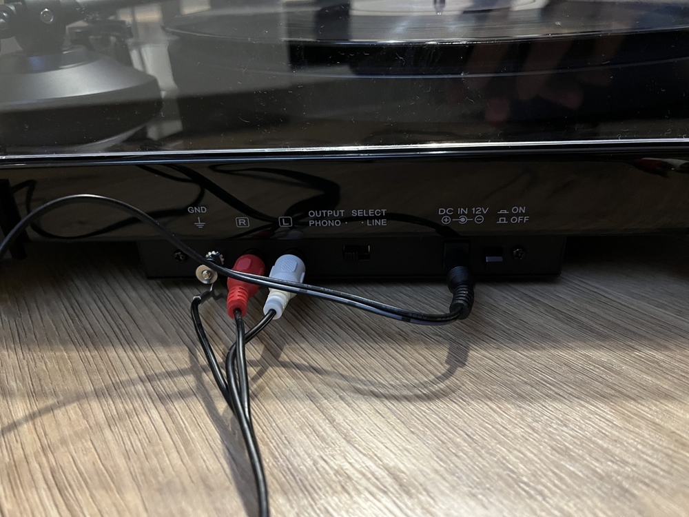

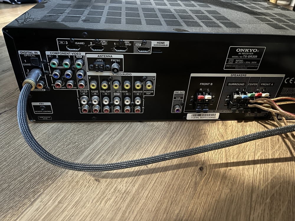

Koledzy mam amplituner Onkyo tx sr-309 dostałem gramofon i pojęcia nie mam jak je podłączyć żeby grało. Instrukcja jest dla mnie zbyt skomplikowana czytając ją dalej nie wiem jak to podłączyć. Poniżej zamieszczam zdjęcie tyłu amplitunera i gramofonu. Z góry dzięki za pomoc :)

Może być niekompatybilny z gramofonem (moje NAKAMICHI np nie jest). Trzeba jechać po kolei metodą prób i błędów zaczynając od wyjścia AUX. Jednak można ale nie każdy. Poniżej jest wyjaśnienie (3 min w google).😣

Amplituner nie ma wejścia Phono, ale patrząc na zdjęcie gramofonu, masz tam opcję wyjścia Line, także powinno zagrać.
Próbowałeś podłączyć się pod CD/TV in?

Tak właśnie próbowałem do cd/tv i nie gra,

Na ile mogę ocenić: gramofon ma wbudowany gramofonowy pre (inaczej nie miałby opcji phono/line. Które z tych słów oznacza według producenta wyjście z pre gramofonowego, nie mam pojęcia, osobiście stawiałbym na line (wyjście z poziomem liniowym, czyli 1V z groszami, bo wyjście z "gołej" wkładki ma woltaż kilkaset razy niższy, zależnie od typu wkładki), ale licho wie, co Chińczyk ma na myśli. Proponuję sprawdzić w instrukcji gramofonu. Kiedy już wiemy, w której pozycji z gramofonu idzie sygnał wzmocniony przez gramofonowe pre, ustawiamy właśnie tę pozycję tym przełącznikiem z tyłu. Następnie w amplitunerze szukamy wejścia dla sygnału z poziomem liniowym. Kiedyś pisali po ludzku "line in " i nie było wątpliwości. Teraz kombinują i trzeba trochę na intuicję, a trochę eksperymentalnie. Zacząłbym od IN-BD/DVD albo IN-TV/CD. Zarówno CD jak i BD i DVD wypuszczają sygnał na poziomie liniowym. Powinno zadziałać.
Jeśli nie zadziała, może to oznaczać, ze wbrew zapewnieniom na tylnej ściance gramofonu, przedwzmacniacza gramofonowego tam nie ma. Wtedy trzeba dokupić oddzielny pre gramofonowy, dla typowych wkładek typu MM zaczynają się one od kilkudziesięciu złotych. I wpiąć między gramofon a wzmacniacz.
