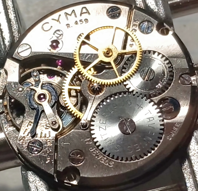

Proszę obejżeć dokładnie dwa zamieszczone zdjęcia.
Dla wyjaśnienia, nie szukałem specjalnie pośród licznej twórczości młodego Kolegi.
To jest przykład pierwszy z brzegu (dokładnie ostatni).
A więc tym razem proszę patrzeć dokładnie.
Dla ułatwienia mechanizm Cyma R.459 ustawiłem w podobnej pozycji na obydwu zdjeciach.
Zdjęcie dolne to screanshot z końcowego filmiku.
Proszę zauważyć rysy, pokaleczone wkręty,brudne badź pokaleczone koło naciągowe, zmasakrowany mostek balansu.
1976449940_Screenshot_20231024_112002_SamsungInternet.jpg.d013397b27483c2d8f60bcee201de78f.jpg
13889658_Screenshot_20231024_105542_SamsungInternet.thumb.jpg.0538c0163c3108924875da952df1f132.jpg
Górne zdjęcie przed.
Dolne zdjęcie po.
Ale to nie jest wszystko co tak łatwo zobaczyć.
Oś centralnej sekundy z widocznym zębnikiem powinna być utrzymywana we właściwej pozycji osiowo przez sprężynkę opierającą się o oś (prawdopodobnie podtoczenie na osi).
W wersji po masakrze spreżynka jest odsuniets od osi.
Więc oś centralnej sekundy ma dodatkową "swobodę" . A to wskazówka sekundowa może trzeć o wskazówkę minutową a to zebnik o płytę lub resztki zgwałconej sprężynki.
No to poprawnego chodu tutaj nie będzie.
Dlaczego piszę zgwałconą? No bo nie została odsunięta podczas zdejmowania wskazówki sekundowej.
Wiem, wiemy to z opisu sprawcy, cytuję "Jako ciekawostkę dodam że oś sekundnika dosłownie trzyma się sekudnikiem"
No tak, po zniszczeniu, zgnieceniu trzymać sie nie będzie.
Praktycznie  każda historyjka obrazkowa zawiera dowody poważnych rys, pokaleczeń łbów wkrętów, odciski paluchów, brudów czy błędów.
A teraz pytanie do forumowiczów jak w tytule tematu:
Jak to jest możliwe że nikt nie widzi?
Widzi ale ma gdzieś i nie alarmuje?
Wysyła swoje zegarki ?

A tak na serio. Naprawdę trzeba było się postarać, żeby tak scharatać mostek. Z drugiej strony - on pokazywał swego czasu jakich narzędzi używa, m.in. wkrętaków
MARIANEK :)
Smutnie to wygląda, natomiast jeśli chodzi o sprężynkę to ona powinna na końcu mieć okrągłe kółeczko bez otworu i tylko dociskać zębnik a tu jest te kółeczko urwane, tak jak opisuję  jest w tissotach i lanco pewnie i w innych cykadełkach vintage, zapobiega to wyskoczeniu osi sekundnika.
51 minut temu, graver napisał(-a):
natomiast jeśli chodzi o sprężynkę to ona powinna na końcu mieć okrągłe kółeczko bez otworu.
Będę się upierał że to sprężynka boczna oporowa. Spłaszczenie sprężynki  to sugeruje.  Proszę znajdź zdjęcia cyma R.459 w sieci. Jest ich sporo i żadnych kółeczek.

41 minut temu, szalony amator napisał(-a):
Tak masz rację.

Płaszczyzny oświetlone na pierwszym zdjęciu, są w cieniu na drugim i odwrotnie to zmienia perspektywę.

ja myslę, że konkretne pytanie powinieneś zadać właścicielowi naprawianego zegarka.
Jeśli jemu to nie przeszkadza, to kto ma krytykować?
Ja widzę,że mostek balansu jest trochę "zmasakrowany" już na pierwszym zdjęciu, tylko światło pada inaczej i cienie maskują rysy.
Niedopasowanego srubokręta nic nie tłumaczy, uszkodzonych śrub nie powinno być podobnie jeśli chodzi o sprężynę osi sekundnika..
Co do koła naciągowego, to wydaje mi się, że ten cień może być od zaciągniętej oliwy przy krawędzi wewnętrznej.
Nikogo bronić nie chcę, ale jeśli właściciel "mechanizmu" nie widzi problemu... może usługa z 99% rabatem kosztów była..

Tak jak ktoś wyżej napisał...jest inny kąt padania światła - być może ten mechanizm był już tak poharatany.

Ciekawa jest twoja odpowiedź kolego Wacor. Może światło, może był już poharatany...itd.
Ale to jest prosta sytuacja 0-1.
Prawda-fausz
Wystarczy samemu sprawdzić, są zdjęcia!
Ten mechanizm, następny i kolejny itd.

Jak dla mnie to przynajmniej połowa uszkodzeń już była. Ale tak jak mówisz, paluchy, paprochy są niedopuszczalne...a jak ktoś pracuje bez rękawiczek to ślady zostawi.

W dniu 24.10.2023 o 13:24, szalony amator napisał(-a):
Dolne zdjęcie po.
Przepraszam bardzo, nie zauważył jaśnie pan że na zdjeciu przed płyta też jest porysowana tylko światło pada tak że ledwo co to widać? I że zdjecia sa robione pod całkiem innym kątem? Zresztą po co miałbym rysować płytę?
A co do osi sekdunika to nie zauważyłes że na pierwszym zdjęciu dopiero co odtworzyłem zegarek a na następnym jest już zdjęta tarcza ze wskazówkami więc nie jest już tak trzymana przez sekudnik jak powinna? Zamiast dopytać to lepiej krytykować, jeszcze lepiej jak oskarżany użytkownik nie ma jak się bronić 🫣
Pierwsze lepsze zdjęcie z googla tego werku i widać że ośka jest tylko dociskana z boku i musi być zamontowany sekudnim by nie wypadła
W dniu 24.10.2023 o 17:04, mkoch napisał(-a):
No ale było tanio....
Panie, to było ponad rok temu 🙈
Już dawno zaktualizowałem swój zasób narzędzi, jakieś 3 miesiące temu kupiłem nabijarkę nawet
W dniu 25.10.2023 o 08:59, Wacor napisał(-a):
@Kacperek_77u...pytanie:  🤷‍♂️
- serwis Kwestia Czasu
I tak można długo wymieniać - a mówimy o profesjonalnych serwisach, a nie o nastolatku, który się uczy sam w domu...a do tego ma bana i nie może odpowiedzieć.
Co do kwesti czasu to kolega @Norbert19806 wysłał tam swoją sportivne. Zegarek chodził pięknie ale się zatrzymał. Znajomy jako że jest amatorem to z ciekawości kapnał olejem na kamień nakrywkowy balansu i zegarek magicznie ruszył więc obstawiam że zegarek w połowie pracuje na sucho
