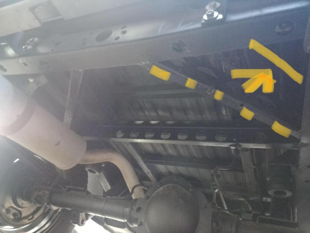

Mam pytanko, bo mnie dzisiaj mocno zaskoczyli i nie wiem.
Temat jest taki - żeby nie montować butli z gazem w bagażniku pan ma taki sposób - odcina (zaznaczyłem linia przerywaną) wspornik w ramie, skraca i przesuwa (strzałka) obok (linia ciągła).
Zgodzilibyscie się na to w fabrycznie nowym aucie za 140000zł? Bo nie wiem, czy oni są lekko stuknięci, czy ja przewrażliwiony 😶
Fakt - butla znacznie zmniejszy funkcjonalność bagażnika, ale... ciąć i spawać ramę w nowym aucie?

12 minut temu, pmwas napisał(-a):
A w życiu.
Prawda? Odpisałem ze trudno, damy mniejszą butlę w bagażniku wzdłuż kosztem zasięgu na LPG (będzie tylko jakieś 200km), ale bez demolowania samochodu 🙈

Zabezpieczasz to podwozie jakoś przed korozją? Bo to na gola blachę wygląda. Te profile ramy też nie wyglądają na zabezpieczone (na ile można na zdjęciu robionym kapciem zobaczyć).
Oczywiście - auto jest przed konserwacją

16 godzin temu, tommly napisał(-a):
A w życiu.
W żadnym wypadku - nawet nie chodzi o gwarancję, ale ewentualnie problemy z prokuratorem gdyby doszło do wypadku i szukali na siłę winnych..

Ech... mam 4 opcje
- butla 50 litrów pod autem po modyfikacji ramy - odpada
- butla 50 litrów w bagażniku w poprzek, trochę bez sensu, bo złożenie kanapy nic nie wnosi i auto nie ma bagażnika
- butla 40l wzdłuż. Wchodzi pewnie 32l (80%), więc zasięg do kitu, ale przynajmniej jest trochę bagażnika po złożeniu kanapy.
- Ogólnie najlepiej byłoby bez LPG, to znów koszty benzyny masakryczne.
I masz babo placek 🙈

8 minut temu, pmwas napisał(-a):
Ech... mam 4 opcje
Kwestia tego jakie będziesz robił przebiegi. Ja nie mam nic do gazu, bo miałem już kilka takich aut, ale jakbym teraz miał montować, to mocno bym się zastanawiał (koszt instalacji, stale drożejący gaz w stosunku do benzyny, przeglądy dodatkowe, zakaz wjazdu do garaży).
A gdzie jest butla w instalacji fabrycznej? Jest wiele kalkulatorów, w których porównasz koszty i opłacalność.
Uśmiechnij się do forumowego kolegi @gustaw6666 i zapytaj co o tym sądzi.  Nie znajdziesz bardziej kompetentnej osoby na forum od instalacji LPG 😉
51 minut temu, pmwas napisał(-a):
Ech... mam 4 opcje
Może warto rozważyć odsprzedaż na wtórnym? Da radę wyciągnąć extra ze 20%? ;)
Opłaca mi się LPG. I może być mała butla. Wiec myśle ze wybiorę opcję 3 i już :)

Moja rada: jeśli ma być podtlenek Lpg to daj mała butlę do bagażnika. Będzie wilk syty i owca cała.
Na pewno nie ruszaj ramy ani żadnego elementu konstrukcji bo stracisz gwarancję, z tego co widzę na zdjęciu zakladaną stabilność konstrukcji, jakby nie patrzeć terenowego auta, a w razie w będą kłopoty. Pomijam, że majster od gazu nawet nie powinien tego proponować..
