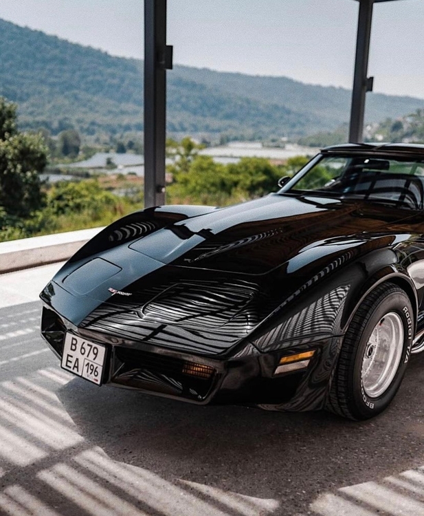

PM, śledzę od pewnego czasu ten wątek i całkowicie się już pogubiłem z tym Twoim samochodem.
Ty w końcu masz już ten samochód czy go jeszcze nie masz?
Czy może chociaż widziałeś go już na własne oczy i wiesz że to Twój stoi gdzieś tam na placu?
Bo skoro jeszcze go fizycznie nie masz u siebie to może sprzedawca przeszedł na wyższy stopień ściemy i teraz będzie go u siebie przerabiał i modyfikował przez najbliższy rok.:)

Nie będę jechał do Warszawy żeby zobaczyć, że naprawdę tam stoi, ale zdjęcie jest niewątpliwie z ich placu. Oczywiście, że jest fizycznie w Polsce. Aktualnie ma zakładaną instalację LPG. Niestety formalności przy imporcie auta spoza UE trwają i pewnie będzie finalnie do odbioru na przełomie stycznia lutego.
