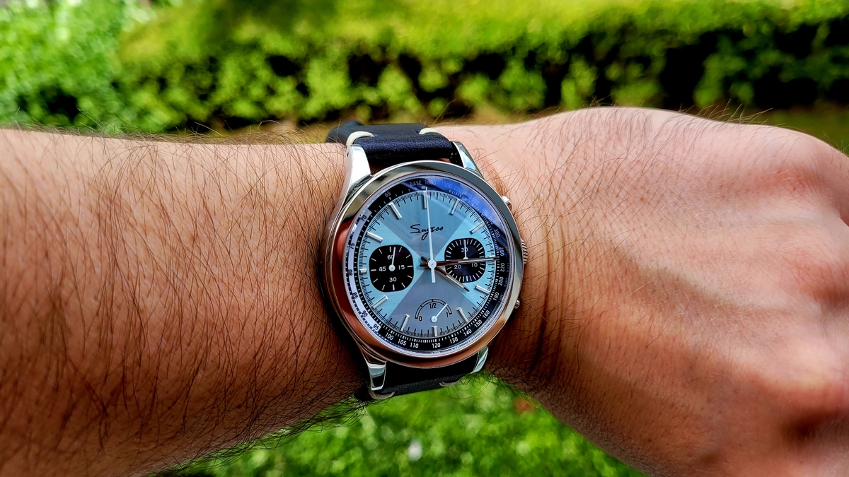

Pozytywne zaskoczenie oczywiście oryginalny pasek to z deski robili

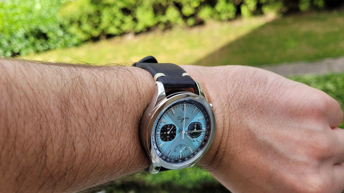

Zmieniłem pasek i jest dużo lepiej. Ten zegarek im się po prostu niebywale udał.
