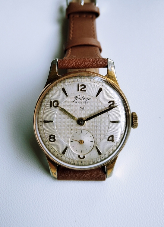

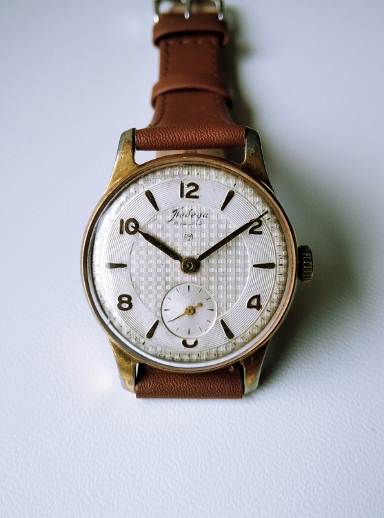

Hej, Koledzy pomóżcie 😁 pytanko o wskazówki w tej Pobiedzie, czy ten wzór wskazówek jest prawidłowy w tym modelu?
Godzinę temu, Ziben86 napisał(-a):
Chyba tylko sekundnik nie ori bo powinien być ucięty bez tej dupki. Ogólnie to one były złocone tylko Twoje trochę brudne. Tylko pytanie czy ta tarcza występowała w złoconej kopercie? 🤔
𝑷𝒐𝒍𝒋𝒐𝒕/𝑺𝒆𝒌𝒐𝒏𝒅𝒂 - 𝑨𝒍𝒍 𝑺𝒕𝒆𝒆𝒍, 𝟐𝟏 𝒋𝒆𝒘𝒆𝒍𝒔, 𝟐𝟐 𝒋𝒆𝒘𝒆𝒍𝒔, 𝟐𝟗 𝒋𝒆𝒘𝒆𝒍𝒔, 𝟑𝟎 𝒋𝒆𝒘𝒆𝒍𝒔
10 godzin temu, Progfan_87 napisał(-a):
Tak sekundnik wiem że bez dupki 😁 już zmieniony a duże wskazówki trochę przeczyszczone 🙂 tarcza występowała jak i w chromie taki w złoconej, nawet w złoconej chyba ciut rzadziej.
Tylko pytanie czy krój minutowej i godzinowej jest okej? Bo u Mroatman'a są chyba dwa rodzaje 🤔
54 minuty temu, Ziben86 napisał(-a):
Właśnie przejrzałem mroatmana i rzeczywiście są dwa rodzaje ale ten pierwszy pasuje do Twoich wskazówek. Kształtem są identyczne moim zdaniem. One zresztą bardzo często występowały w innych Pobiedach i podejrzewam że były jednakowe.
Katalogowo są wąskie i wg mnie tylko takie powinny być. Pobiedka na tyle rzadka i w dość ładnym stanie że nie płakałbym z powodu wskazówek :)

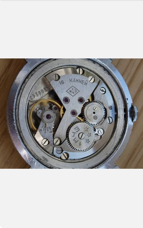

Jak oryginalność tego Poljota?
43 minuty temu, Progfan_87 napisał(-a):
 Poza koronką ok. Rzadki model
MARIANEK :)
37 minut temu, mkoch napisał(-a):
Czyli koronka powinna być stożkowa?
23 minuty temu, Progfan_87 napisał(-a):
Koronka stożkowa z dziurką, a werk 2408 bez antywstrząsu. Stan tarczy jest na tyle dobry, że jeżeli cena jest niezła, to bym brał, bo koronkę zawsze da się gdzieś znaleźć, a i werk zawsze można dostosować. Te poljoty cyrylicą pisane, a do tego z tą tarczą to bardzo rzadka rzecz.
/iloveussrwatches/
44 minuty temu, Mislavo napisał(-a):
Werk jest prawilny a koronkę akurat mam. Zobaczymy jak przebiegnie licytacja.

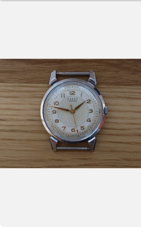

Witam. Czy z tym Poljotem wszystko w porządku?
Tarcza i wskazówki są okey. Koronka zamiennik.
W oryginale nie jest ona jakaś charakterystyczna i unikatowa więc jak dla mnie nie dyskwalifikuje ona  tego zegarka.
Na uszach koperty chyba są ubytki złocenia. (ciężko ocenić bo zdjęcia są jakie są)
Trzeba by było poprosić sprzedawcę o zdjęcia tyłu koperty i ocenić jak wygląda, czy nie ma przetarć złocenia i czy jest prawidłowa.( tak w wielkim skrócie jeśli Au20 to prawidłowa)
Na temat kopert w de luxach dużo było pisane na forum, wystarczy poszukać i zapoznać się z tematem:)
Ps. Do samodzielnej oceny oryginalności zegarków polecam stronę:
https://mroatman.wixsite.com/watches-of-the-ussr/poljot
