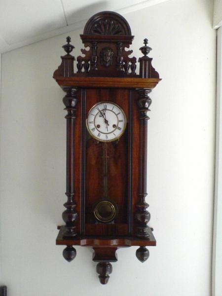

Witold 56 55 #508 Napisano 11 Grudnia 2013 Dolne sterczyny w Twoim zegarze umieść w jego koronie i na odwrót. Po tym drobnym zabiegu zegar dopiero uzyska stylistyczną harmonię. Co do reszty to zastosuj się do rad doświadczonych kolegów. 0 Udostępnij tę odpowiedź Odnośnik do odpowiedzi Udostępnij na innych stronach
lenek208 0 #509 Napisano 14 Grudnia 2013 Tak wygląda po.W kwestii werku to chyba zrobi to zegarmistrz. 0 Udostępnij tę odpowiedź Odnośnik do odpowiedzi Udostępnij na innych stronach
Witold 56 55 #510 Napisano 14 Grudnia 2013 Dobra robota. Od razu lepiej. 0 Udostępnij tę odpowiedź Odnośnik do odpowiedzi Udostępnij na innych stronach

kobas 329 #520 Napisano 20 Stycznia 2014 Proszę o poradę jak uzupełnić ubytek krawędzi wokół tarczy ? Jeżeli małaby być "wklejka" to jak skutecznie przykleić wstawiany element do tak małych krawędzi ? Czy wyrównać ubytek do równych (liniowych) krawędzi ? 0 Udostępnij tę odpowiedź Odnośnik do odpowiedzi Udostępnij na innych stronach
fibo 416 #521 Napisano 20 Stycznia 2014 To już najlepiej Kiniol wyjaśni, ale ogólnie trzeba zrobić flekowanie. Wyciąć właściwy kawałek odpowiedniego drewna i wpasować w przygotowany otwór. Należy uzyskać kształt trapezowy (tak, liniowe krawędzie), żeby się wszystko dobrze trzymało i nie miało tendencji do ucieczki . Ten kształt dokładnie wykonany, zapewni dobre połączenie, a miejsce nie jest przecież narażone na jakieś specjalne naprężenia. Jeśli to możliwe- dopasuj układ słojów. Flek starannie wykonany trzyma się nawet bez kleju, więc o powierzchnię klejenia bym się nie martwił.PS. Oczywiście wklejka musi być wykonana ze starego, wysezonowanego drewna, ale to wiesz pewnie.Krzysiek, mam nadzieję, uzupełni, lub poda inną metodę. 0 Udostępnij tę odpowiedź Odnośnik do odpowiedzi Udostępnij na innych stronach
kiniol 2282 #522 Napisano 20 Stycznia 2014 (edytowane) Nic dodać, nic ująć... wkleisz kawałek drewna, potem obrzeźbisz, podbarwisz i gotowe. Wyrównaj krawędzie styku i precyzyjnie wklej kawałek drewna z naddatkiem na obróbkę. Edytowane 20 Stycznia 2014 przez kiniol 0 Porządek na serwisie o niczym nie świadczy. Często najlepsze usługi świadczone są przez geniuszy w totalnym bałaganie… Udostępnij tę odpowiedź Odnośnik do odpowiedzi Udostępnij na innych stronach
janekp 517 #523 Napisano 20 Stycznia 2014 Widze Kobas ze lyknales to cacko od Mariusza D.Czy sie myle? 0 Znane są tysiące sposobów zabijania czasu,ale nikt nie wie, jak go wskrzesić. Udostępnij tę odpowiedź Odnośnik do odpowiedzi Udostępnij na innych stronach
kobas 329 #524 Napisano 20 Stycznia 2014 Łyknąlem. Nie wiem czy to był Mariusz - nie znam. Woskowac czy politurowac ? 0 Udostępnij tę odpowiedź Odnośnik do odpowiedzi Udostępnij na innych stronach
kiniol 2282 #525 Napisano 20 Stycznia 2014 Politura 0 Porządek na serwisie o niczym nie świadczy. Często najlepsze usługi świadczone są przez geniuszy w totalnym bałaganie… Udostępnij tę odpowiedź Odnośnik do odpowiedzi Udostępnij na innych stronach
