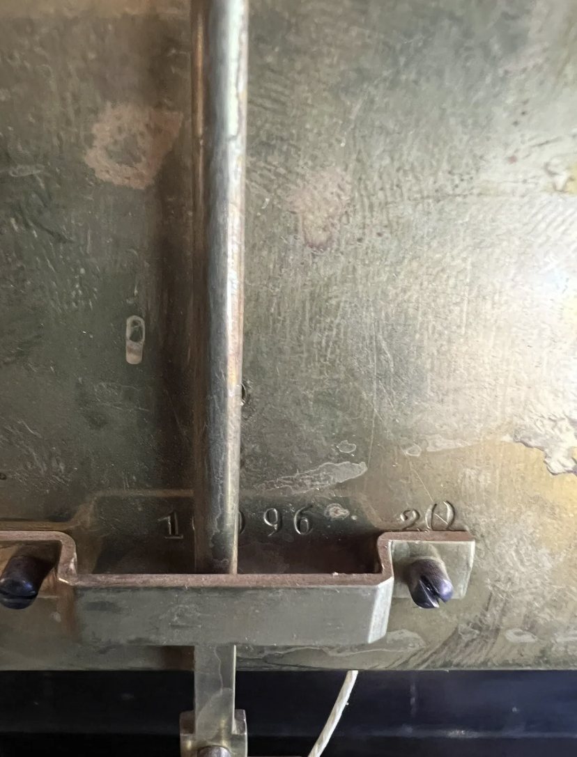

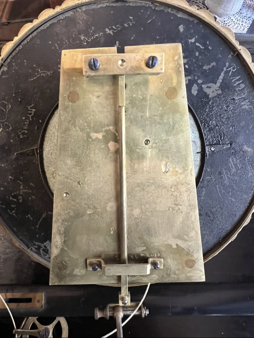

graver 427 #1952 Napisano 18 Października 2023 (edytowane) Znalazłem zegar z tym mechanizmem luknijcie proszę czy wszystko jest prawidłowe, bo mi nie podoba się sposób słoi na tylnej desce, mahoń i słoje w poprzek ? Nie piszę by szukać identycznej bo nie znajdę, ale chodzi mi o tarczę bez wzoru w stosunku do soczewki, do tego wskazówki każda z innej parafii, miłą ciekawostką jest to że mimo że na mechanizmie są cztery mocowania tarczy, tu jest zamocowana na trzech i w moim także jest oryginalny otwór na trzy mocowania tarczy, to cieszy, bo nie spotkałem a właściwie spotkałem ale tylko w ślązakach kapliczkach cztery kołki, podejrzewam że robili mechanizm pod różne wersje i moim zdaniem była też wersja tego mechanizmu na ślązaka kapliczki ponieważ w moim oś trzymająca młotki jest rozdzielna z przetyczką by zastąpić jednym młotkiem. Link: https://www.rolf-dieter-reichert.de/Seiten/Uhren/Gustav Becker.htm Edytowane 18 Października 2023 przez graver 2 Udostępnij tę odpowiedź Odnośnik do odpowiedzi Udostępnij na innych stronach

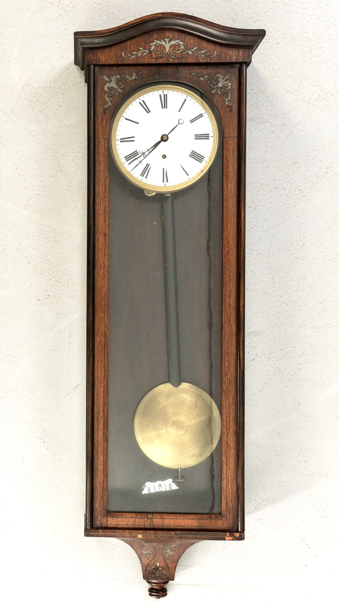

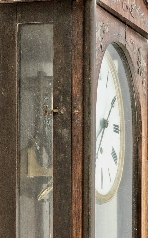

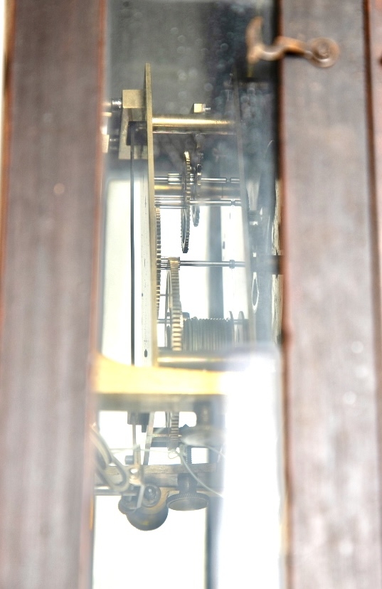

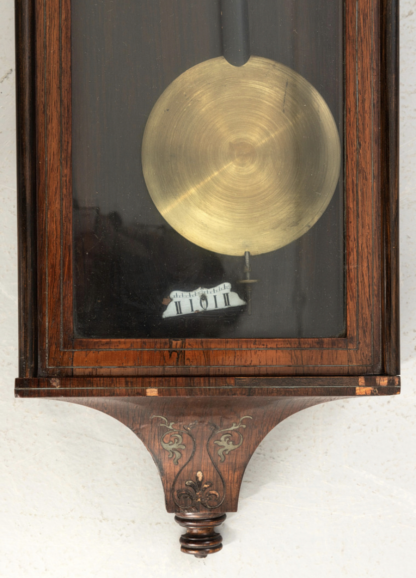

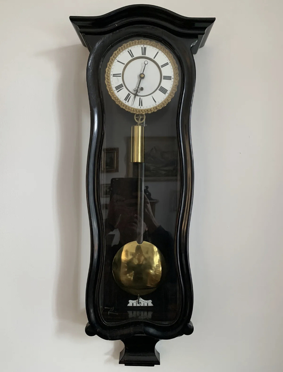

Zegarowy 39 #1954 Napisano 19 Października 2023 (edytowane) GB na niemieckim portalu aukcyjnym. Ładna skrzynia Edytowane 19 Października 2023 przez Zegarowy 3 Udostępnij tę odpowiedź Odnośnik do odpowiedzi Udostępnij na innych stronach
erzlot 305 #1955 Napisano 20 Października 2023 Czy na pewno to GB? 0 Udostępnij tę odpowiedź Odnośnik do odpowiedzi Udostępnij na innych stronach
Anansi 3902 #1956 Napisano 20 Października 2023 1 minutę temu, erzlot napisał(-a): Czy na pewno to GB? Tak na 99%. 1 Tolerancja musi być nietolerancyjna wobec nietolerancji. Němec z Královce Udostępnij tę odpowiedź Odnośnik do odpowiedzi Udostępnij na innych stronach
LESKOS 3494 #1957 Napisano 20 Października 2023 na 100% 🙂 2 Czasem lepiej powiedzieć coś, nie mówiąc NIC! 🤔 Udostępnij tę odpowiedź Odnośnik do odpowiedzi Udostępnij na innych stronach
Młot Thora 147 #1958 Napisano 20 Października 2023 1863 rok. 2 Udostępnij tę odpowiedź Odnośnik do odpowiedzi Udostępnij na innych stronach
LESKOS 3494 #1959 Napisano 20 Października 2023 sam środek 😉 0 Czasem lepiej powiedzieć coś, nie mówiąc NIC! 🤔 Udostępnij tę odpowiedź Odnośnik do odpowiedzi Udostępnij na innych stronach
Anansi 3902 #1960 Napisano 20 Października 2023 Na 99%. 0 Tolerancja musi być nietolerancyjna wobec nietolerancji. Němec z Královce Udostępnij tę odpowiedź Odnośnik do odpowiedzi Udostępnij na innych stronach
LESKOS 3494 #1961 Napisano 21 Października 2023 Tomasz ... 0 Czasem lepiej powiedzieć coś, nie mówiąc NIC! 🤔 Udostępnij tę odpowiedź Odnośnik do odpowiedzi Udostępnij na innych stronach
