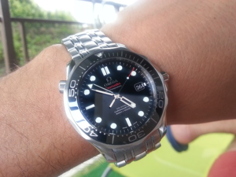

Dzis wlasnie wrocila moja omega Chrono 9300 z serwisu. Wszystko naprawione , zadowolony jestem .bardzo pozytywnie .
A co się zepsuło?
Cytryn i Gumiak naprawiają co kto nie umiał
A co się zepsuło?
wskazowki nie pokazywaly dokladnie godz. Np jak ustawilem 4 to minutowa wskazowka byla 15 po .
Widać nowy- lepszy certyfikat dokładności ma nowe- lepsze wymagania ....to już chyba wolę niecentrujący bezel ;-)
Gość Wywar
Prawdopodobnie wskazówki były fabrycznie zbyt luźno zamocowane, jak minutowa była na 12 to godzinowa nie trafiała w indeks. Znany problem, można łatwo przetestować czy nasz zegarek jest na to chory kilkukrotnie wyciągając koronkę do 2 pozycji (ustawianie czasu) i ponowne wciśnięcie jej do pozycji 0. Ewentualnie problem z zatrzymaniem zegarka jak do tej pory jedyny znany w 8500/9300 z powłoką DLC na bębnach.
