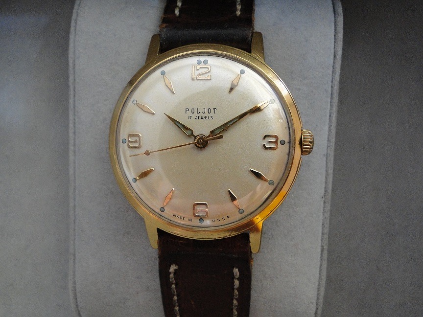

Podpowiedzcie czy jakiś radziecki zegarek oprócz Wostoków i Sputnika miał sekundnik z oczkiem?
Slava lodówka medyczna i jeden Poljot miał malutkie oczko
I poljot amfibia i słavy kwarc.
Sława pancernik (i w ogóle kilka Sław w automacie 2427), Poljot Amfibia, Czajka w kwarcu
edytka: czy nie było przypadkiem wersji "stadionu" z sekundnikiem z oczkiem? Bo coś mi się w głowie kołacze, ale nie jestem pewien
Edytowane przez Sursum
Najlepszym paliwem jest makaron
Dzięki Wszystkim.  :)  Taki właśnie zegarek Poljot  znalazłem na jednym z portali aukcyjnych, chciałem go wziąć żeby sekundnik do sputnika przeflancować, ale już widzę, że to nie taki. Trudno. Trzeba dalej poszukiwać.  :ph34r:
