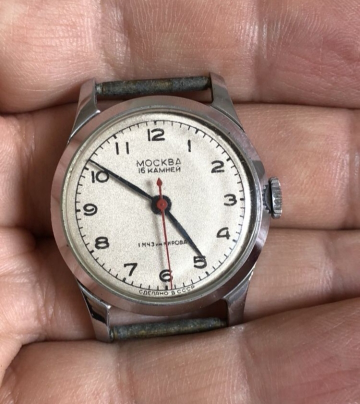

Koledzy moglibyście wrzucić fotkę jaki mechanizm ma być w Moskwie?
Bo jestem zielony :) a kupując chcę uniknąć przykrych niespodzianek... tak idealny stan też wydaje mi się podejrzany ale mam nadzieję że to nie składak..
Edytowane przez Ziben86
Super Krzysztof, dziękuję
(jak zawsze można na Ciebie liczyć)

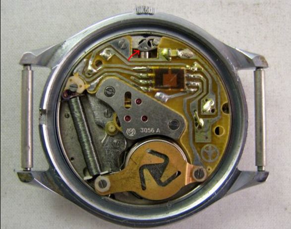

Poljot kwarc - od czego wałek będzie tam pasował? Czy w tym przypadku wałek od któregoś ruskiego mechanicznego będzie możliwy do założenia?
Jak chcesz, to mogę podpytać o nowego - jakiś czas temu oddałem zegarmistrzowi kilka nowych wałków z koronką do typowego Poljota kwarc kostki. Nie pamiętam oznaczeń, nie znam się zupełnie na kwarcach.
Link do mojej kolekcji: https://www.instagram.com/god.kirov/
No właśnie ja też kwarcoki dotąd omijałem, ale wczoraj na starociach, po wygrzebaniu kilku kandydatów, wpadł mi taki w łapy. Ostatecznie go odrzuciłem - nie miał wałka i chyba ktoś wyciągał go "na siłę". No i tak na przyszłość dopytuję, bo pewnie mnie tam kroki jeszcze zaprowadzą, może na niego trafię.

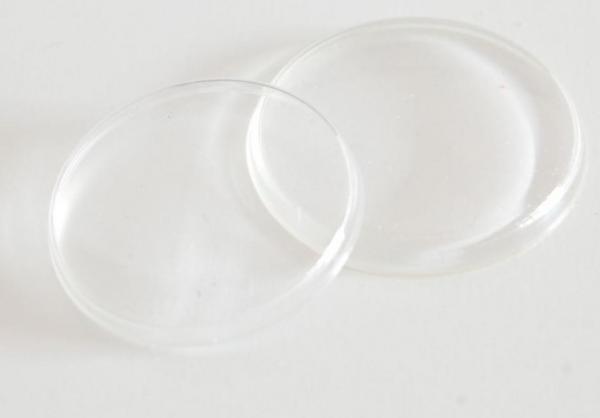

Mam do wymiany kilka szkiełek między innymi w poljotach i rakietach, czy plexi które wysłałem jest raczej uniwersalne i będzie pasowało do większości zegarków ?
Jeszcze pytanie odnośnie mierzenia, chce kupić szkiełko o 0.2 mm większe niż koperta/ring, czy jeśli rozmiar wyjdzie nieparzysty bez problemu wcisnę 0.3mm większe?
