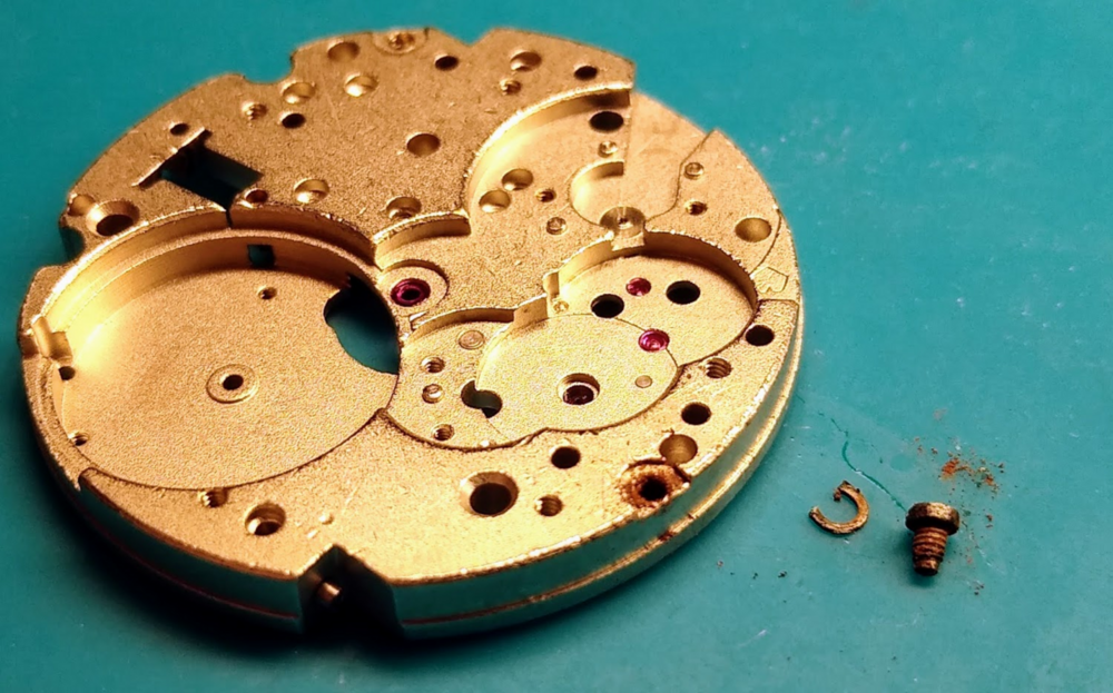

Ma ktoś pomysł jak wykręcić zardzewiały wkręt? Aktualnie po kilku cyklach w myjce ultradzwiekowej(zanurzony w wd40) nie chce drgnąć.
Zależy w co on jest wkręcony 😉
Może podgrzać?
Teraz, Odin napisał(-a):
Może podgrzać?
W główny mostek 3133. Myjka lekko podgrzewa, bardziej trochę się boję :). Może jak dziś nic z tego nie wyjdzie to wrzucę na noc do zamrażary, może to coś da. pytanie tylko czy później próbować wykręcać zmrożony czy ponownie ogrzać. Nie chcę urwać łepka :D
Podgrzej miejscowo lutownicą. może coś pomoże??
Pozdrawiam Mirek

a co myślicie o ałunie? nie zeżre za dużo jeśli zdecydowałbym się go użyć?
Szczerze mówiąc, nie mam z tym doświadczeń.
Temperatura powinna pomóc, chodzi o różną rozszerzalność stalowej śrubki i mostka z miękkiego stopu. Najlepiej nagrzać sam mostek (np suszarką do włosów albo lutownicą z czystym grotem) z 5mm od śrubki i spróbować wykręcić zanim przejmie ona ciepło. Po zamrażarce podobnie trzeba podgrzać tylko mostek, z tym, że jest szansa, że śrubka będzie dużo zimniejsza niż podgrzewany mostek i szybciej puści.

Nie moroziłbym.. mostek jest mosiężny, lub ze stopu.. w nim jest kamyk...
 metal się skurczy mocno a kamyk nie.. i strzeli, tym bardziej, jak po mrożeniu będziesz szybko grzał...

Kiedyś widziałem takie doświadczenie, że na rdzę dużo lepiej niż wd 40 działa sok z cytryny tylko to musi być długotrwałe działanie i trzeba cierpliwości.
Gość Ritter
Podgrzewanie w mostku, który jest ze stopu o lepszym współczynniku przewodzenia ciepła jak stalowa śrubka nie najlepiej się sprawdza gdyż grzejemy wszystko. Sok z cytryny czyli rozpuszczalnik organiczny może powodować odbarwienia dlatego jeżeli już to mało, punktowo i ostrożnie. Jednym ze sposobów po zdemontowaniu wszystkiego co delikatne i da się zdemontować jest lekkie stuknięcie w czoło, łeb śruby tak by wibracja poluźniła połączenie. Niestety trzeba mieć nieco gorzko okupionych doświadczeń by to skutecznie zrobić. WD40 nie jest najrzadszym olejem i proponowałbym raczej znacznie rzadszą naftę na kilka godzin kąpieli.
Decydując się na wariant ze stukaniem poprzedzonym kąpielą w nafcie należy płasko położyć pacjenta na drewnie, sklejce. Jeżeli coś wystaje to wiercimy otwór na to. Śrubę klepiemy przez stalowy wałek o płaskich końcach, lekko. Tu chodzi o powstanie wibracji a nie wbijanie gwoździ.
 Poka jakieś zdjęcie, żebym mógł sobie wyobrazić sytuację..
Jak na razie, w związku z brakiem doświadczenia ja nie przejmowałbym się aż zanadto i wziąłbym pół szklanki płynu hamulcowego, zalał cały mostek i podgrzał do jakichś 65stC utrzymując tę temperaturę przez dłuższy czas..
Płyn hamulcowy powinien dobrze spenetrować łączenie gwintowe a jeśli się nie sprawdzi, to można wymyć i próbować czegoś innego.

Po wyciągnięciu, umyciu z wd dalej nie chciał ruszyć, ale zacząłem miejscowo podawać z 2 stron sok z cytryny i popukiwać, mocniej niż próbowałem wcześniej. Próbowałem też różnych narzędzi, zwykły płaski śrubokręt, który odpowiednio naostrzyłem(lepszy chwyt niż małe zegarmistrzowskie). Niestety bez powodzenia. Po ok godzinie wróciłem do podawania soku i popukiwania i wpadł mi w rękę otwieracz do kopert, wierzcie lub nie, ale nim udało się odkręcić. Domyślam się, że jako jedyny był wystarczająco dobrze naostrzony w odróżnieniu od zwykłego śrubokręta czy moich chińskich zegarmistrzowskich. Myślę jednak, że bez waszych porad i on nie dałby rady. Dzięki wielkie!
@zadra mam tylko zdjęcie po
Konkret rdza na gwincie. Może wygodniejszy chwyt i zasada: siła razy gwałt okazały się skuteczne. Ciekawe jak bardzo ucierpiał gwint w otworze.
45 minut temu, drobnypijaczek napisał(-a):
Nie zauważyłem, żeby coś z nim było nie tak, testowo wkręciłem wkręta z drugiego otworu i trzyma
a tu wkręt po chwilowym spotkaniu z pędzelkiem i sokiem z cytryny, może jeszcze obleci ;)

Nada się, tylko dobrze odtłuść.
a śrubkę też bardzo dobrze wypłukaj z cytrynowego soku a na koniec lekko przetrzyj oliwką,  bo znowu rudą złapie.
