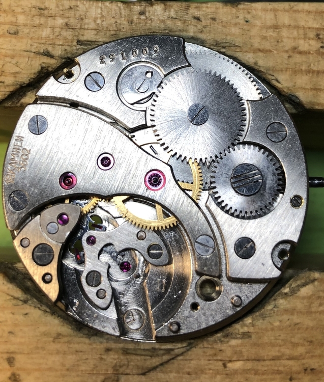

mkl1 7470 #7760 Posted February 11, 2021 Pacjentka na stole czeka na przeszczep serduszka... Do operacji wszystko gotowe, lecz oś seca w drodze .... 0 Pozdrawiam Mirek Share this post Link to post Share on other sites
