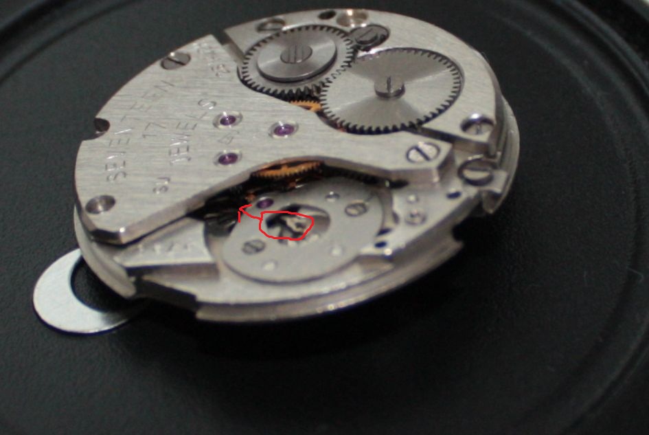

Mógłbym mi ktoś wytłumaczyć jak ustawić wychwyt i paletę będę wdzięczny,bo ślęczę nad tym ładnych parę godzin i nie działa.Zachciało mi się czyścić mechanizm :angry:post-70451-0-65721900-1408643952_thumb.jpg
Gość Ritter
Tutaj nic nie ustawiasz. Wkładasz balans z mostkiem. Najpierw z 5 razy zakręć koronką tak by balans był instalowany  gdy przekładnia chodu dysponuje zapasem energii. Wtedy będziesz widział czy oś właściwie wskoczyła w łożysko. Jak już zamontujesz i balans będzie ładnie oscylował wtedy możesz dokonać korekty neutrum stosowną przesuwką na pół mostku balansu.

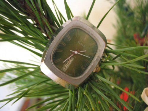

Chciał bym się przypomnieć jeszcze raz z tą moją Rakietą... była czyszczona 2 raz na gwarancji przy większym uwzględnieniu czyszczenia kamieni (tak to jakoś zrozumiałem) ale problem występuje nadal... na deklu - staje po paru godzinach, pionowo - pracuje do +/- 30h (śpieszy ok. 80 sekund na dobę). Zanieść do innego mistrza czy sobie darować ?
Koledzy mam mały problem z rakietą na werku 2609Б. Lubiła sobie stanąć bez powodu i po wizycie u zegarmistrza tendencja utrzymuje się nadal. Jeśli jest noszona to pracuje ciągle, jeżeli się ją odłoży to (w zależności od tego w jakiej pozycji zostanie położona) prędzej czy później staje pomimo tego, że jest nakręcona. Zwykle pomaga delikatne poruszenie zegarka lub próba nastawienia godziny, wtedy od razu rusza. Drugi zegarmistrz nie podjął się naprawy. Powiedział, że nie ma części a na jego oko coś nie tak jest z balansem. Jeśli ktoś ma jakieś sugestie to będę bardzo wdzięczny za podzielenie się nimi
Jak poruszam recznie "kotwica" gdzie wchodzi czop balansu to kolejne kolo zebate stoi w miejscu,wyglada to tak jakby nie zgrywalo sie.Wybacz niefachowy jezyk:-)
Z opisu wyika, że masz "sklepany" czop co powoduje wzrost tarcia. Gdy ustawidz pionowo mechanizm to problem znika ponieważ balans pracuje nabocznych płaszczyznach czopów. Zatem konieczna jest wymiana podzespołu balans + mostek. Kup na aukcji lub bazarku sprawną Rakietę z pokiereszowaną tarczą i idź do zegarmistrza by wyczyścił podzespół wyjęty z kupnej i przełożył do naprawianej. Ewentualnie zrób to sam.
@Seba1001 przyczyną twojej frustracji jest nieumiejętne wkładanie balansu. Palec przerzutowy (rubinowy kołek a dokładniej półwalec) , który znajduje się na spodniej stronie balansu musi wejść w widełki widelca. Wybrałeś oczywiście ;) mechanizm, w którym nie można tego skontrolować za pomocą lupy ponieważ Poljot2614.2H posiada mostek kotwicy wychwytu w postaci zamkniętego pierścienia.
Jeżeli masz nakręcony mechanizm to w momencie gdy poprawnie umieścisz zarówno czop osi balnasu w łożysku jak i palec przerzutowy w widełkach to balans ochoczo zacznie oscylować. Tyle mogę pomóc reszta to kwestia nabytego doświadczenia. Nikt nie powiedział, że będzie lekko.

Dziekuje za pomoc bede walczyl dalej:-),wydaje mi sie,ze balans trafia dobrze bo"kotwica"porusza sie,ale kolo sekundowe stoi
Dzięki za redę... niestety nie idzie dostać tego mechanizmu... poluję na niego jakieś 3 miesiące. Mam wprawdzie jednego na podobnym mechanizmie ale po nakręceniu jego mechanizm nie rusza (czyli pewnie się nie nada).
A sprawdziłeś przed założeniem bębna ze sprężyną naciągową czy przekładnia chodu po złożeniu i dokręceniu mostka pracuje płynnie bez oporów? Zanim oczywiście zamontowałeś kotwicę.

Wtrącę jeszcze swoje 3 grosze ;) Czy demontowałeś cały mechanizm do czyszczenia? Pytam, bo na zdjęciu niepokoi mnie duży luz między mostkiem przekładni chodu, a płytą główną mechanizmu - w pobliżu śrubki, która na zdjęciu znajduje się z lewej strony. Zwróć uwagę, że przy śrubce w prawej strony mostek idealnie przylega do płyty, a z lewej masz luz na jakieś 0,2 - 0,3 mm. Może z tego powodu nie wszystkie czopy kół przekładni są na swoich miejscach i przekładnia jest zablokowana (któraś oś nie weszła na swoje ułożyskowanie i została osiowo dociśnięta mostkiem)? Jeśli dysponujesz odpowiednią lupą, to obejrzyj kamienie łożyskowe - we wszystkich powinny być widoczne czopy kół przekładni chodu. Jeśli nie są, to przekładnię trzeba rozebrać i złożyć jeszcze raz.

Udało się :) ,znalazłem mój błąd podczas zakładania płyty musiałem za mocno przycisnąć i złamałem czop w kole zębatym,wymieniłem na sprawne i mechanizm ruszył :) jeszcze raz wielkie dzięki należy się wam wielki napój chmielowy :) :)
