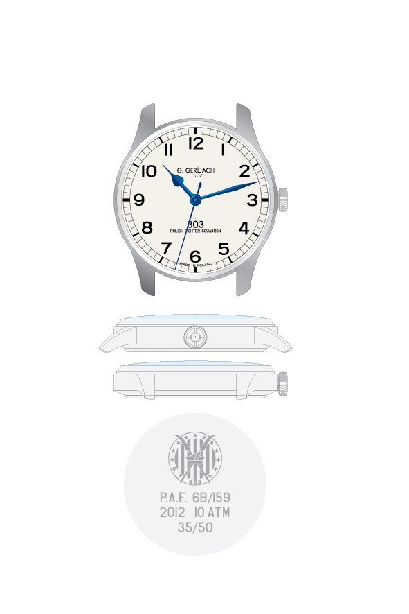

Wybierzmy kopertę zegarka „Dywizjon 303”
Ja nie mam żadnych uwag. Wszystko pięknie współgra.
Wielki szacunek dla włożonej w projekt pracy!!!
Będę niecierpliwie czekał na możliwość złożenia zamówienia.
Widzę, że zdecydowana większość w końcu zadowolona :rolleyes: A juz myślałem, że będzie ciężko.
Pozostaje tylko czekać na wycenę. Mam nadzieję, że cena będzie atrakcyjna i przyciągnie tylu chętnych że uda się zrobic limitację 303 :)
RG
Nie no.. nie spodziewałem się tak pozytywnego odbioru. Oczywiście ciesze się z tego.
Bodzian, wskazówka 7 jest cekawa, ale przymierzałem do tarczy każdą z tych zaproponowanych przeze mnie i 7-ka wymagałaby także zmiany wskazówki minutowej i robi się coś zupełnie innego. Okazało się także, że preferowana przeze mnie 4-ka nie wyglądała tak dobrze na tarczy jak bez niej, dlatego zmodyfikowałem trochę w kierunku 5-ki.
Dziś mógłbym wysłać do wyceny, jeśli zgadzacie się, byśmy klamrę zostawili w spokoju a pasek zobaczymy, co Gerlach zaproponuje. Napiszę, że chciałbym ciemnobrązowy, bardzo ciemnobrązowy, może z nitami przy mocowaniu do koperty.
Co do limitacji, to padł kiedyś pomysł, żeby zamiast 1/50, 2/50 itd zrobić oznaczenia kodowe samolotów, np RF-A, RF-B itd. Wada to ograniczona ilość, około 50 razem z kodami PD. Ale kuszące.
Jeśli chętnych bedzie więcej, możnaby zrobic taki hybrydowy zapis, np RF-1/50. Co myślicie? Przesada?
Made in Poland oczywiście będzie, to uciekło gdzieś po drodze :rolleyes:
Ja tak średnio zadowolony :rolleyes: Tzn. podoba mi się ale zrobiłem sobie metoda chałupniczą w paintcie podmiankę na wskazówkę 7 i spodobało mi się bardziej. Ale pewniej mniej osób byłaby zadowolona z takiego wyboru więc nie forsuję mojego zdania.
Edyta: O MacAron odpowiedział w międzyczasie. Wierzę na słowo, że gorzej się komponuje bo pewnie i ładniej graficznie było spasowane. Ja to przymierzyłem jak umiałem i wydawało mi się, że jest nieźle.
Edyta2: Ja z zapisem limitacji bym nie kombinował bo wydaje mi się, że za dużo smaczków przedobrzy ten projekt.

Jedna malućka uwaga: na koronce jest widok "przez celownik". Czy mógłby to być widok przez celownik "Hurricane'a"
Czyli sprowadzałoby się to do skrócenia kresek, żeby mniej wchodziły w obrys kółka? Bo grubość kresek bym zostawił ze względów technologicznych

No to poszło do wyceny :)
cytuję:
- Mechanizm najlepszy jaki macie, chyba, że macie także gorszy ale to jako opcja. pamiętam, że kiedyś byla mowa o różnych wersjach.
- koperta szczotka, z polerowanym wklęsłym bezelem
- koronka z wzorem celownika jak we wzorze. Celownik jest wypukły, nie grawerowany.
- Szkło szafirowe, wypukłe. Jeśli jest możliwość wyboru krzywizny, to chętnie wybiorę
- wskazówki niebieskie, rozumiem, że to jest metoda termiczna, nie lakier. Prosiłbym o dokładne odwzorowanie ich kształtu. Wybieraliśmy spośród kilku dość podobnych więc niedokładne odwzorowanie zauważymy :rolleyes:. Wskazówki chciałbym, by miały rodzaj grzbietu wzdłuż swojej osi, nie płaskie
- tarcza taka szaro-kremowo-biała. Czy mam podać RAL, czy Wy macie tę kwestię przetrenowaną i coś zaproponujecie?
- dekiel grawerowany z limitacją. Grawer najlepszy jaki macie
- Pasek bardzo ciemny brązowy, gładki, bez przeszyć
-- klamra - tu nie mamy projektu, myślę, że jakaś w miarę prosta, ale jakościowa :(
- pudełko?
- certyfikat ?
koniec cytatu
a projekt poszedł dokładnie taki, z dołożonym Made in Poland, i poprawionym celownikiem
