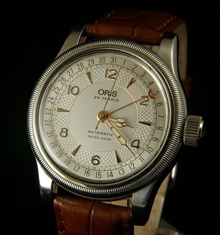

A pro po koronki, to popatrzcie na zdjęcie poniżej
(zdjęcie z netu)
Koperta - 40mm
Szkło - plastik
wysokość zegarka - 12mm
Koronka - średnica 7,5mm, grubość 4mm
