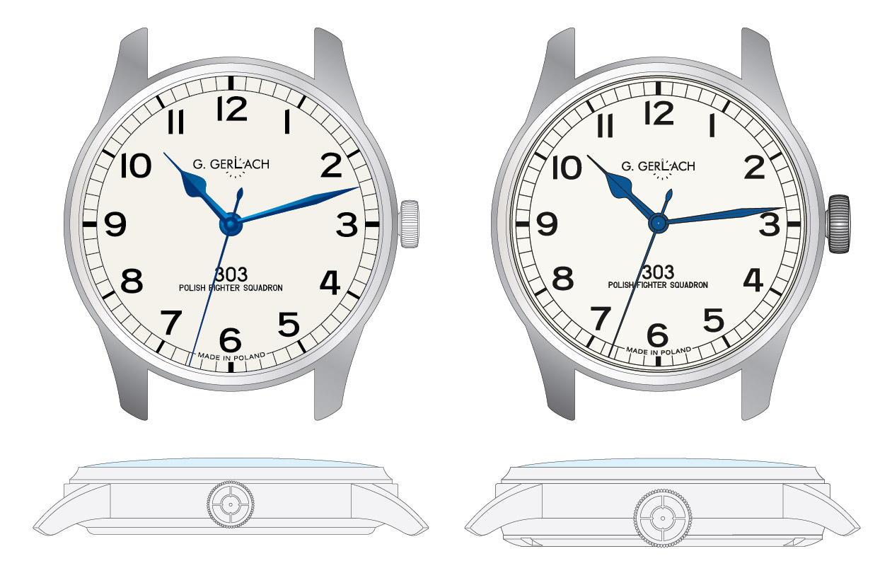

Takie położenie koronki wynika pewnie z tego, że ST25 to automat. W pełnej wersji jest grubszy, koperta też. I wtedy koronka wypada bardziej na środku. A u nas moduł automatu jest zdjęty, koperta cieńsza, ale tylko z jednej strony, od dekla.
Co do koronki - ona po prostu szpeci.
Co do wielkości tarczy - nie widzę, gdzie uciekło to 5 mm. O ile mogę domyślać się z rzutu górnego, o tyle z bocznego to nie wynika. Szkoda tych 5 mm.
Reszta w porządku!

Przy tej grubości koperty,(patrząc z boku) uszy są zbyt delikatne. Koronka wypadła najgorzej w połączeniu z tą grubą kopertą, obawiam się że powiększenie koronki spowoduje przekroczenie dolnej krawędzi dekla a tym samym, jej wbijanie w nadgarstek.
Mechanizm Sea Gull stosowany w zegarkach Parnis, których koronki są +,- w osi koperty. Wynika to pewnie z tego, co napisał Kolega "xylog".
Teoretycznie masz rację, bo z modułem automatu doszłoby od d*py strony jeszcze 2.1mm (patrz rysunki techniczne z automatem i bez) i koronka byłaby mniej więcej po środku
tutaj dorysowałem to tylko prowizorycznie i poglądowo:
Tylko zauważ, że gdyby faktycznie zastosować w tym zegarku automat, to zegarek musiałby by być nieprzeciętnie, wręcz karykaturalnie gruby. Więc Koledzy chyba mają rację, że coś jest nie tak z głębokością osadzenia mechanizmu w kopercie, czyli że powinien być osadzony głębiej, znacznie głębiej... wtedy zegarek byłby o wiele bardziej płaski i z koronką wyżej, czyli tak jak w założeniach.
rysunki techniczne z automatem i bez:

No właśnie ma być manual. I dzięki manualowi, zaletą ma być płaskość koperty. Ale żeby tak było, to trzeba popracować nad wewnętrzną konstrukcją koperty. Tak żeby koperta była dedykowana manualowi, a nie żeby koperta była "taka jak do automatu, tylko bez automatu", bo wtedy faktycznie koronka ląduje na "dolnym piętrze" ;)
dzięki. pogubiłem się, bo wyżej było wspominane, że mechanizm jest automatyczny. rozumiem zatem, że i owszem, co do zasady jest, ale w tym przypadku jakiś jego element zostanie odjęty i w ten sposób przekształci się w manualny?
Segaul ST 25 jest werkiem modułowym. My rezygnujemy z modułu naciągu automatycznego i mamy czysty werk - wychodzi nam ST-2551-S :D

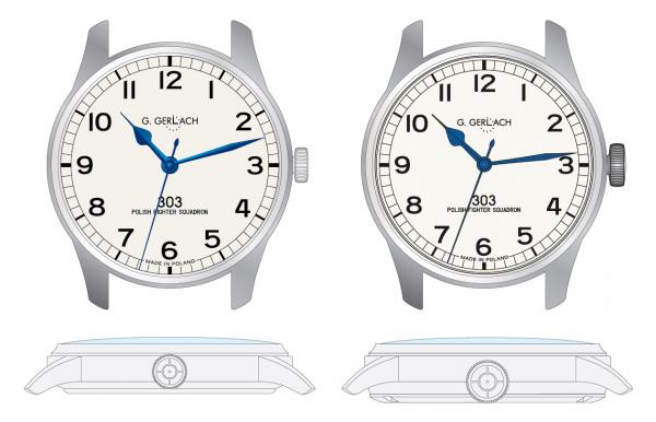

Zacznę może od tego, że Wasze rozczarowanie to w sumie moja wina, gdyż przedstawiałem Wam rysunki, które nie uwzględniały wysokości werku i poszczególnych odległości np tarcza-wskazówki czy grubość tarczy. To wszystko niestety składa się na to, że werk wylądowal tak nisko. Niby kiedyś mialem te dane, ale nie sądzilem, że tak moge się w projekcie rozminąć z realiami produkcyjnymi. No ale nie wszystko stracone ;) Poniżej macie aktualny rysunek. Z Gerlacha (po prawej). Dla porównania jak zwykle projektowy mój po lewej. Nadalem obu jednakowe kolory, żebyście mogli lepiej zobaczyć, co się zmienilo, a co się nie zmieniło.
Poza tym, gerlachom udało się jeszcze nieco podnieść werk, przez co koronka wyszłaby wyżej, ale jednocześnie zaproponowali powiększenie jej średnicy do 7 mm, co w sumie ma uzasadnienie.
Jeśli chcielibyśmy mieć koronkę jeszcze wyżej, ja widzę następujące opcje:
- Sztuczne zwiększenie grubości koperty od strony dekla, nie róbmy tego :)
- inny werk - O ile dobrze zrozumiałem, to ze znanych obecnie werków żaden nie da tej jakości.
- Trzecia ewentualność to rezygnacja z szafiru na rzecz szkła mineralnego. JESTEM ZA. Szafir jest od spodniej strony płaski, pod mineralnym szkłem byłoby więcej miejsca.
Dostalem od Gerlacha deklarację, że poproszą fabrykę o dwa rysunki fabryczne - z szafirem i minerałem. jednocześnie fabryka dostanie informację o tym, że chcielibyśmy koronkę podnieść.
Garść informacji techn:
Średnica koperty 40mm
Lug to Lug 47 mm
Rozstaw uszu 20 mm
wys ze szkłem 10,6 mm
wys bez szkła 9,4 mm
średnica koronki 7 mm
grubość koronki 3 mm
widoczna średnica tarczy 35 mm

IMO koronka za duża, zmniejszyłbym do 6mm. Co z tą przestrzenią/marginesem miedzy indeksami a kopertą, o której MacAron juz wspominałeś?
Z szafiru bym nie rezygnował.
Gerlachy lipy nie zrobią więc i ja czekam na zapisy :D
Prosze, wypowiadajcie się wszyscy
Wszystko ok, jest dodany niewielki margines i tak powinno być. Czarny wyrysowany na tarczy okrąg nie powinien być na samej krawędzi. Zaufam tu w doświadczenie producenta, zresztą to nie szpeci. Dodana jest jeszcze mikroskopijna przestrzeń potrzebna do osadzenia szkła.
No ale wtedy musiałbyś się prawdopodobnie zgodzić na taką koronkę. Albo - albo... Jakkolwiek czy pod minerałem wypadnie wyżej, to jeszcze nie jest na 100% pewne, ale prawdopodobnie tak
A zauważylibyśmy to, w postaci niższej wyceny? :D
Moim zdaniem szafir powinien zostać.
Koronkę zmniejszyć do 6 mm i reszta OK.
Również czekam na zapisy.
Tomek
Szkiełko IMO powinno być szafirowe :D to nie obiekt muzealny tylko zegarek do codziennego użytku
Koronka w propozycji G za wielka
Jak pokazuje wskazówka minutowa dało się skrócić.... i dobrze ;)
Lepsza większa koronka. Poprzednia trochę była za mała.
Przy takiej grubości koperty do przeprojektowania uszy. Są za delikatne co widać w bocznym rzucie.
Jestem za mineralnym szkłem. Pewnie mozna zrobić bardziej wypukłe i może dodatkowo obniży koszty.
