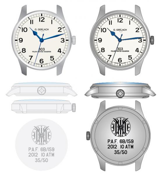

Poniżej załączam rysunek od Gerlachow, a właściwie porównanie, po lewej mój rysunek, po prawej od Gerlachów, po przeróbkach. Jak widać główne różnice, to dolna cześć koperty i niższe osadzenie koronki. Poza tym nieznacznie zmniejszyla się tarcza. teraz jej widoczna częsć ma 35 mm, zamiast moich 35,5 mm. Więc dużo nie straciliśmy ;)
Wyjaśniam z nimi następujące kwestie (wymieniam najważniejsze):
- biały margines po zewn. tarczy
- długość wskazówki minutowej
- osadzenie koronki
To nie jest ostateczny rysunek, fabryka może jeszcze zmodyfikować!
Poza tym, pudelko będzie mniej wiecej takie, jak od „bliźniaków”
No i mechanizm ST 2551 s
Hmm. Na ich rysunku koperta jest zdecydowanie ciemniejsza,przez to zegarek stracil w odbiorze. To pokazuje tez jak ciezko na podstawie takiego rysunku wyobrazac sobie to co dostaniemy.
A koronka przez to obnizenie tycía jest jak w damce i ten element najmniej mi sie podoba w projekcie G.
Czy dostaniemy od nich cos wiecej czy na podstawie takiego rysunku bedziemy musieli zdecydowac?
To prawda
Mi się też to nie podoba. Zapytałem ich o to, ale obawiam się, że nic na to nie poradzimy, bo takie usytuowanie koronki chyba wynika z budowy mechanizmu i głębokości, na jaką można go włożyć w kopertę. Poczekajmy, co odpowiedzą,
Tak, jak z tą koronką, dogaduję kilka kwestii. Ale od nich nie dostaniemy nic więcej niż rysunek podobny do tego. Następny, a nawet wizualizację 3D ma zrobic fabryka. W którym momencie zrobic listę, czy teraz, czy po modelu z fabryki, to zdecyduje Hendrix89
Upsss, ;) szczerze mówiąc jestem zawiedziony tą wizualizacją Gerlachów. Trudno ocenić projekt w takiej jakości ( zbyt szara koperta, efekt światła z prawej strony, IMO zbyt nisko osadzona koronka, no i znaczne pogrubienie koperty ) Przydałyby się konkretne wymiary. Dobrze,że tarcza uchowała się 35 mm choć na rysunku sprawia wrażenie mniejszej. Czekam na lepsze rysunki ;)
A na żywo zegarek będzie ze stali czy z jasno szarego plastiku?? Ja wiem, że poprzednia wizualizacja może wydawać się ładniejsza, ale jest bardzo bardzo jasna,niemal "eteryczna", zegarki jednak mają to do siebie, że produkuje się je ze stali (no niektóre przynajmniej) - dla mnie ta wizualizacja bardziej przypomina efekt końcowy niz poprzednia ;) Po prostu pokazuje stan faktyczny bez upiększenia - tak to będzie wyglądać. Co do koronki - faktycznie jest bardzo nisko ;) mechanizm jest dosyć gruby - przez to gruba musi byc koperta, a przy przyjętych rozmiarach (40mm średnicy, 47mm l-l) wygląda to bardzo średnio imo :D

Jedynym rozwiązaniem, żeby trochę "podnieść" koronkę jest głębsze wpuszczenie mechanizmu w kopertę.
Wymagałoby to jednak albo wyższej lunety, albo bardziej wypukłego szkła.
Zauważcie, że zegarek jest grubszy niż przewidział MacAron, pewnie grubość mechanizmu jest większa, niż przewidział.
Ja optuję za wyższą lunetą, czyli szkiełko trochę dalej od koperty, zegarek będzie zgrabniejszy, uszy lepiej ułożą się na ręce, a koronka będzie na właściwym miejscu.
