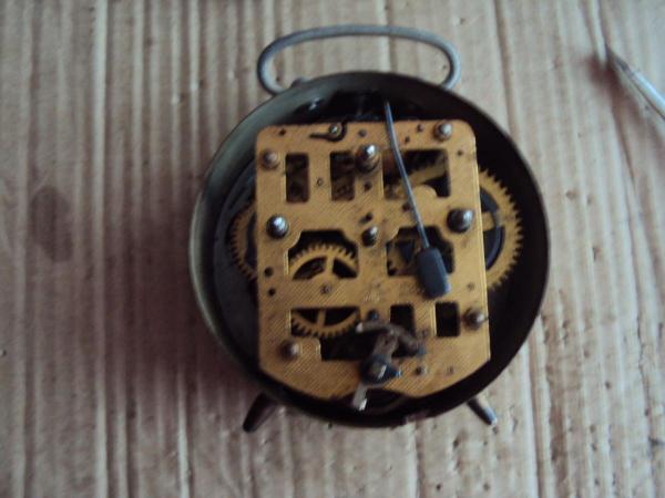

Na poważnie, to dla "NIEMISTRZÓW" (Mistrzowie to znają)  pierwsze chwile pracy mechanizmu, sam się zdziwiłem jak to realizowane jest ( w sensie centralnej sekundy - jak prosto)  :rolleyes:
Ps płyty były chyba piaskowane (?) bo faktycznie matowe  ... więc nie polerowałęm tylko umyłem.
Ps.2 nadmiar oleju zebrany ...  ;)

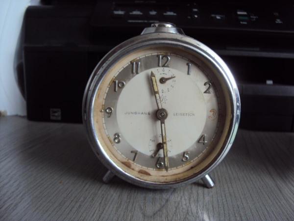

Żeby nie było różowo ... staje co parę godzin. Albo jakiś paproch, albo oś tępa, panewki wyrobione (na oko było ok) albo nie wiem...
Wszystko do poprawki zatem... :(

  popatrz na kółko godzinowe, minutowe i pośrednie . Tu często jest mały problemik . W momencie zatrzymania , sprawdź czy koła mają jakiś luz . A to ośka lekko skrzywiona , lub podkładeczka nie bardzo pasuje , lub na jakimś ząbku blokuje .
W takim stanie w jakim był, to i tak cud, że od razu kilka godzin chodził

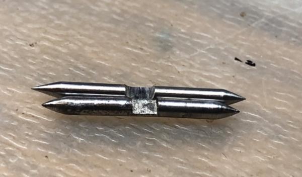

No i znalazłem przyczynę. Oś balansowa żle zaostrzona, opierała się bokiem o panewkę i dodatkowo przeskakiwała . Niestety zakres potencjalnego jej ostrzenia się skończył ... trzeba było zrobić nową. Stal HSS górą.
Druga oś dorobiona pracuje poprawnie , balans zwiększył rotację dwukrotnie, śmiga aż miło.
Teraz reszta - tarcza się myje i odmaka - drugi dzień ... :ph34r:  co z tego wyjdzie ???
:rolleyes:
Ooo , to mnie zaskoczyło , że oś balansu .
Byłem przekonany , że gdzieś na trybikach
Badałem punkty zatrzymania na kołach , były kompletnie przypadkowe, więc to wykluczyłem . Mogły być czopy, ale aż tak źle nie wyglądają... Zbadałem oś balansową i to było to. Fajnie ,ale idzie to jak po grudzie ... ;)
Czasem lepiej powiedzieć coś, nie mówiąc NIC!  🤔
Czasem ciężko trafić . Ja parę razy miałem problem na trybikach.  A ostatnio , to właśnie ta ośka.
No , ale jak już problem zlokalizowany , to z górki .
Piękna ośka .. następne sto lat :)

Jestem ciekaw co z tarczą , bo wspomniałeś o myciu :)
Odmaka w benzynie ...

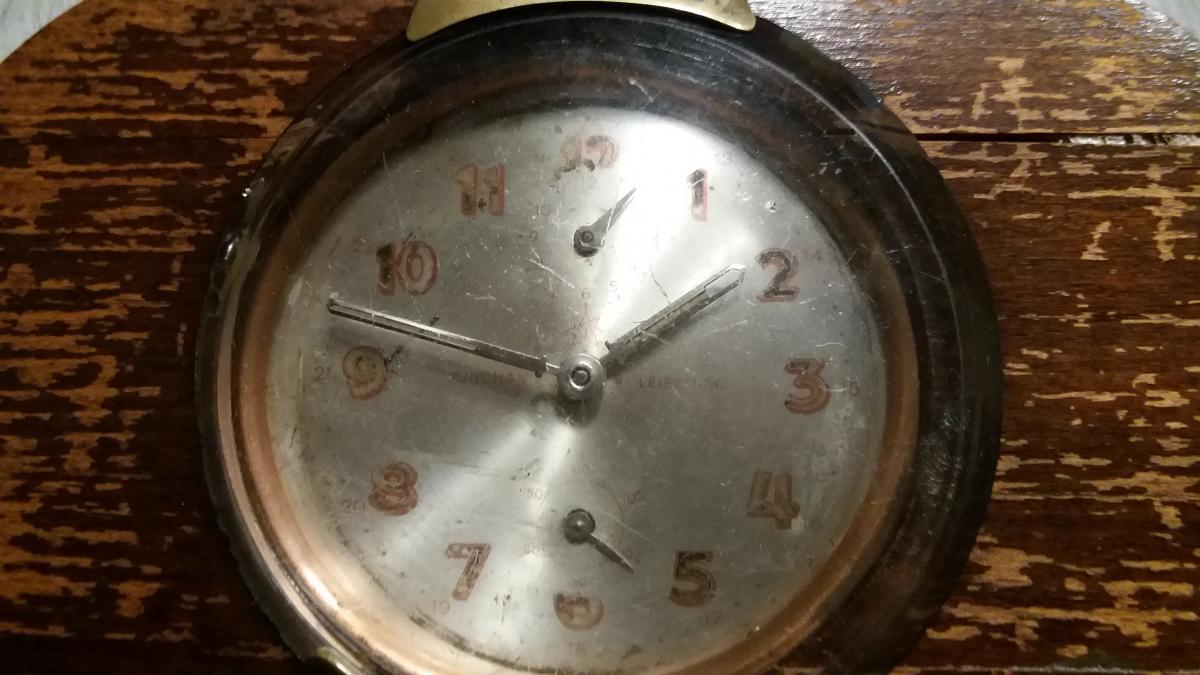

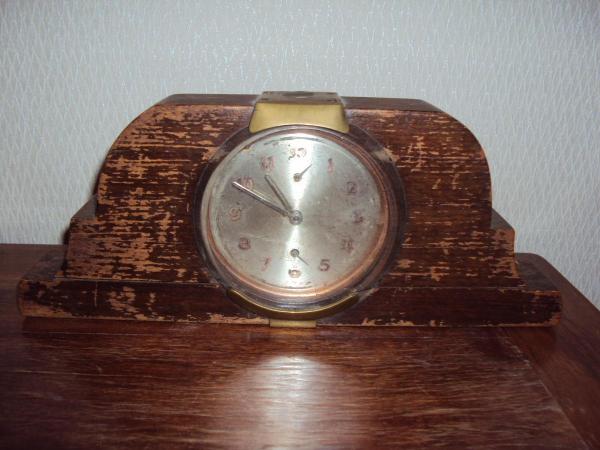

Junghans z 1940 roku. Szkło ma ok. 7 mm grubości.

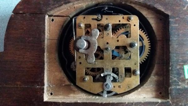

Cześć Marek ! Czy posiadasz tylną ściankę od tej obudowy, czy też widoczne na niej otwory pochodzą od mocowania innego werku w tej obudowie ? Nie dostrzegam (może moje oczy są juz nie te) na mechaniźmie loga Junghansa. Pozdrawiam. Adam
Tylna pokrywa jest fabryczna, z ebonitu. Zegar otrzymałem od znanego Tobie Grzegorza. Na tych zdjęciach, zrobionych w mieszkaniu Grzegorza nie ma widocznych szpar. Jest to stan przed sklejaniem. Ten drewniany klocek skład się pięciu warstw, każda o grubości ok. 2,,2 cm. Po sklejeniu okazało się, że puszka z mechanizmem nie chciała wejść. Musiałem ponownie rozwarstwić, by włożyć puszkę z werkiem. Nie jest to standardowa puszka od metalowego budzika, jak np. znany Tobie sposób montowania Sław w "warmowskich" odlewach, (św. Jerzy na koniu itp.). Tu zamiast delikatnej  lunetki z mosiężnej blachy jest wstawiona dosłownie bransoleta na styk z drutu miedzianego o grubości ok. 0, 5 cm.
Wiem, że by kusiło odnowienie politury. Cały proces politurowania doprowadził by do tego, że mechanizmu nie dałoby się włożyć. Ponadto byłby kontrast między odnowiona obudową, porysowanym szkłem kryształowym i mocno zniszczoną tarczą. Proszę wybaczcie mi Państwo ten stan budzika, a górna warstwę musiałem skleić. Ewentualnie w szczelinę wsunę maskujący kawałek forniru.
Tam jest mechanizm takiego budzika, ale wykonano inny młoteczek.
