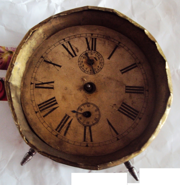

Zgadza się, wychodzi poza tarczę. Ona już była, jak dostałem od sprzedającego. Uzupełniłem o wskazówki godzinowa i minutową.
Zdjęcia zrobione po otrzymaniu przesyłki. Dzwonka ze słupkiem też nie było.
Pozdrawiam. Marek

Dyskusja na temat Grille, Major i blaszanego z lat 1888 – 1891 pokazała, że razem Kolegą Leskos  zaprezentowaliśmy budziki Junghansa, których nie ma w katalogu z 1889 r. Następny dostępny katalog jest z 1893 r. To już są budziki z ośmioramienną gwiazdą. Ode mnie blaszany i szafkowy - wahadłowy.
Na stronie  internetowej Deutsches Uhrenmuseum Furtwangen pokazany jest tylko werk. Na tle innych budzików można to róznie interpretować, np. , że w chwili tworzenia strony Muzeum nie posiadało kompletnego egzemplarza.
https://bawue.museum-digital.de/index.php?t=objekt&oges=59702

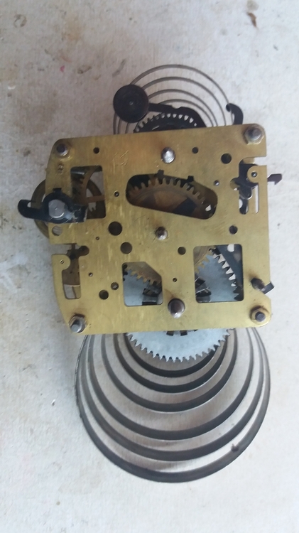

Wczoraj razem z grudziądzkim kolekcjonerem zidentyfikowaliśmy Jego pamiątkę rodzinną, przekazywaną z pokolenia na pokolenie . Jest to tzw. kareciak, z pięcioramienną gwiazda na tarczy i werku. Wygląd tego mechanizmu może wprawić Kolegę Leskos w zakłopotanie, czy w jego Majorze jest werk z kareciaka Junghansa. Oczywiście Major Kolegi jest oryginałem. To jest dosłownie ten sam bardzo krótki okres w historii firmy Junghans, w którym była możliwość regulacji łożyska młoteczka.
Mechanizm posiada trzy sprężyny: chodu, wybijania godzin oraz do budzenia.  Do czego służy czwarty, mniejszy kwadrat na ramie po lewej stronie, nie wiem.
Kwestia tego kwadratu się wyjaśniła. On służy do prawidłowego  ustawiania bicia godzin.
Kareciak grudziądzkiego kolekcjonera na zdjęciach:

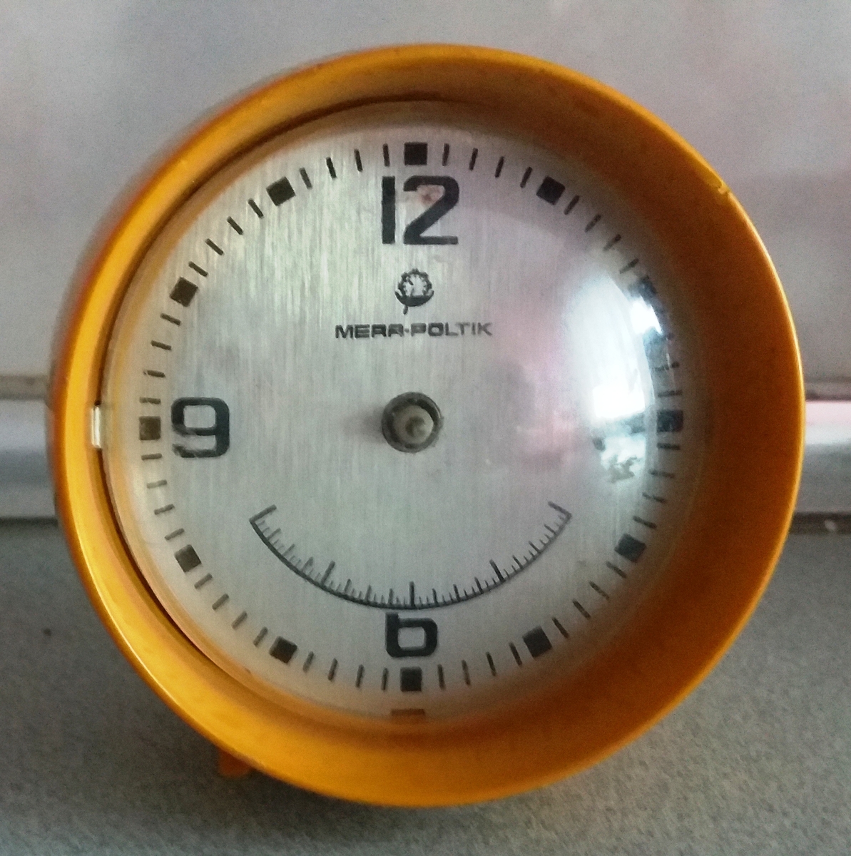

budzik Mera Poltik (taki tradycyjny model co wszystkie 3 wskazówki na 1 osi) - pracuje okej. Co kilka minut ” dźwięk” podobny do tego, gdy „przeskakuje czas” przy przechodzeniu nad wskazówką alarmu. Co to tak czyni?!
Pozdrawiam!
Andrzej.
Proponuję rozebrać budzik i sprawdzić, czy wszystkie zębatki są w porządku. Może być, np. uszkodzony ząb koła chodu i na tym uszkodzonym zębie będzie przeskok co kilka minut. Druga sprawa, wszystkie 3 wskazówki nie są na jednej osi. One są tylko centralnie położone. Na osi jest wskazówka minutowa, na tulei koła godzinowego jest wskazówka godzinowa i w tuleję  koła budzenia jest wciśnięta wskazówka od ustawiania budzenia. Tuleja koła budzenia jest przymocowana do obudowy. W obudowie jest dla niej łożysko.
Pozdrawiam. Marek
Edytowane przez Marek Szajerka
Wiedziałem, że znajdzie się życzliwy Forumowicz i objaśni mi kwestię - dziękuję! Tak - niefachowo opisałem „umieszczenie na 1 osi 3 wskazówek” -  prawda!
Niestety -  nie pozwolą mi rozebrać i sprawdzić przyczyny tego „stukania” w tym budziku”... „Chodzi tak ze stukaniem tym - od samego początku i nic się nie dzieje! Nie rozbirej bo jeszcze popsujesz!” - więc nie rozbirem...
Zgodnie ze zleceniem od Szanownej Pani poszukiwałem tropów, ale niestety nic nie znalazłem. Bajer...
Piotr

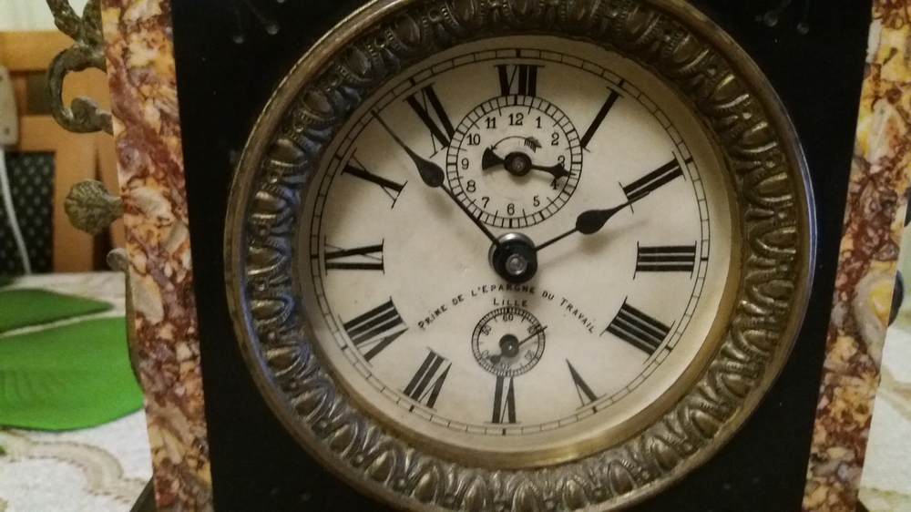

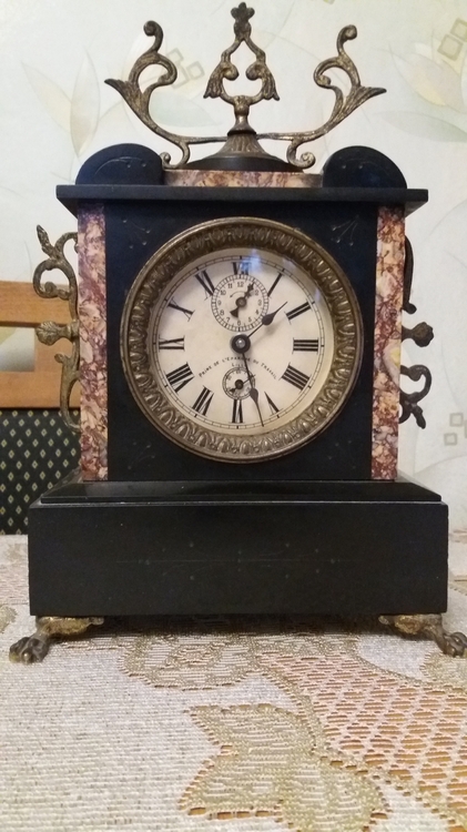

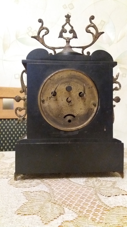

Nabywając ten budzik w marmurowej oprawie, myślałem, że to jest jakiś kominkowy budzik francuski. Wg Mikrolisk okazało się, że jest szwajcarski Lille. Jedna z  odmian nazwy została zarejestrowana w 1901 r., kolejna w 1910.  Wg tego katalogu jest to wyrób firmy Alpina.
Na zdjęciu widać, że przy jakiejś naprawie nie założono suwaka do regulacji włosa.
http://www.mikrolisk.de/show.php?site=280&letter=L&searchWhere=trademark&searchMode=exact&id=19#sucheMarker
Może ktoś z Koleżeństwa więcej napisać o budzikach tej firmy, chociażby pod pretekstem 120 rocznicy zarejestrowania  jednego ze wzorów logo.
Wydaje  mi  sie  ze  jest  to jednak typowy  budzik  francuski  w  obudowie  z czarnego marmuru  czy  bazaltu,na  tarczy  jest napis  kasy  oszczednosciowej  pracowniczej  z  Lille  we  Francji,nie  jest  to  marka  lub  nazwa  handlowa Lille.
Znane są tysiące sposobów zabijania czasu,ale nikt nie wie, jak go wskrzesić.
Bardzo Koledze dziękuję. Francuskiego nie znam. Dobrze, że pokazałem ten budzik. Ważny dla mnie element historii tego budzika.
Pozdrawiam. Marek

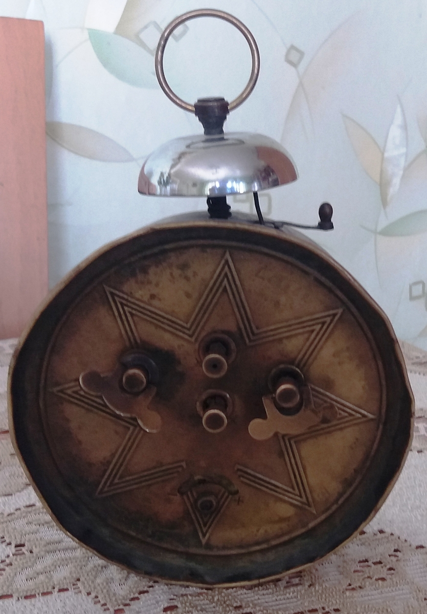

Dzisiejszy nabytek. Junghans z 1929 r. Oznaczenie datacji:
A 29
V
[ odczytuję jako: pierwszy kwartał 1929 r.,
maj]
Pozdrawiam. Marek
