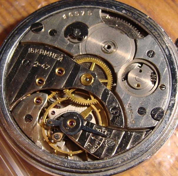

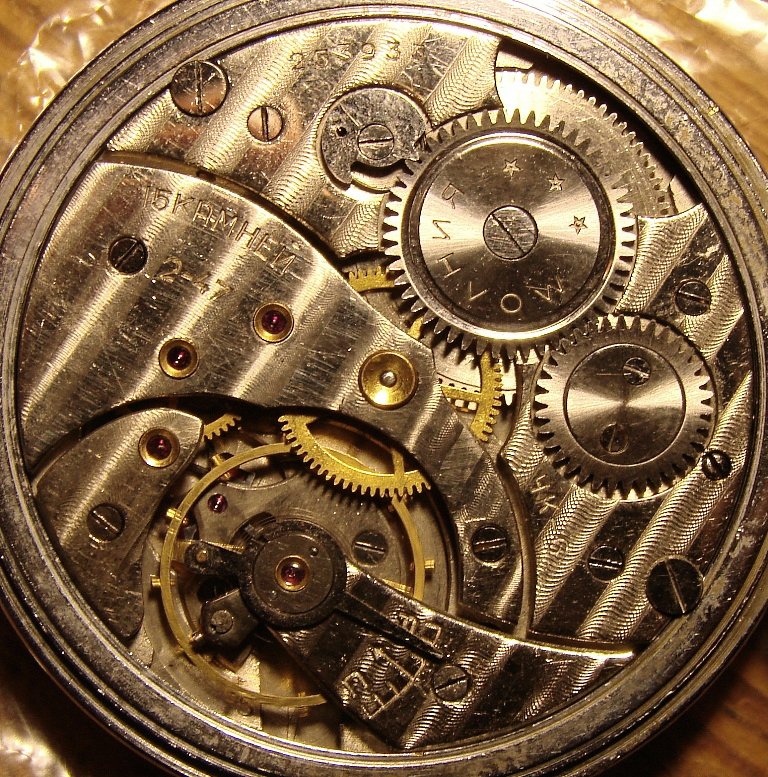

W końcu z Biaorusi dotarła... Mołnia:

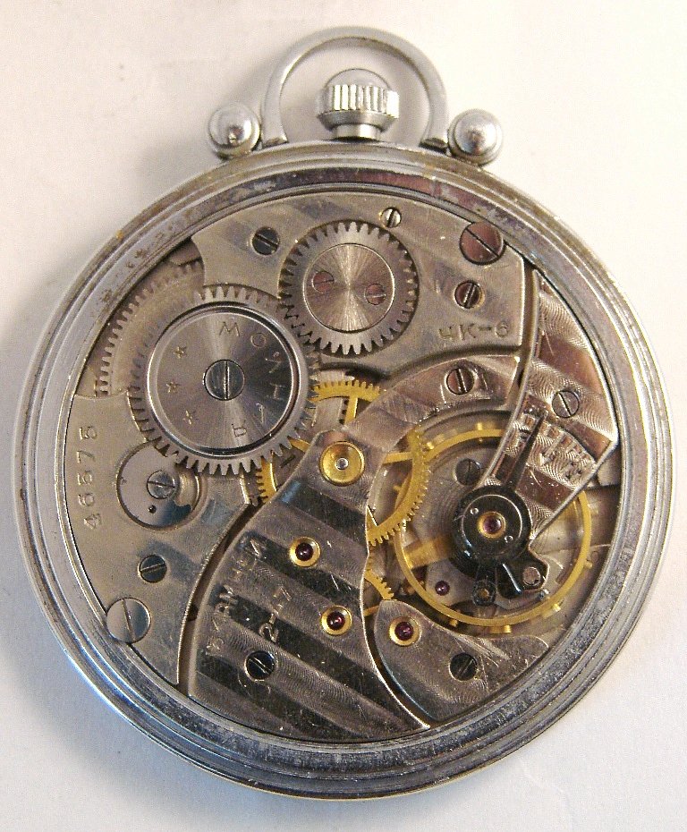

Wprawne oko dostrzeże 5-cyfrowy numerek. Owszem - mostek ze zdjęć z aukcji był dołączony... osobno!
Czemu?

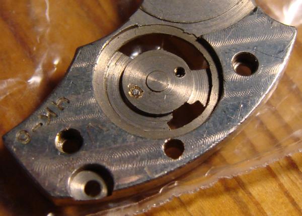

Cóż - to chyba, obok wyrobionego łożyska bębna, najczęstsza przyczyna podmianki...

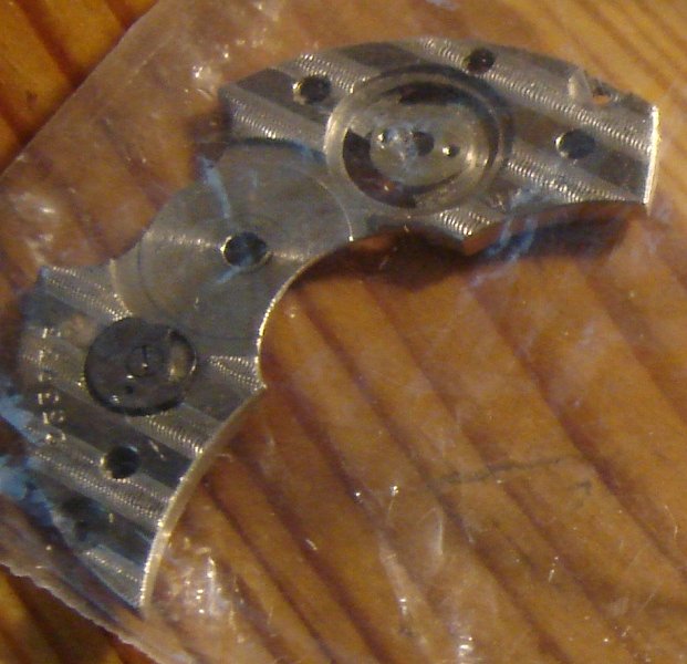

Ciężko to "po dobroci" usunąć, niestety, wiec jak nie po dobroci, to może siłą...
Stal jest twarda, mostek miękki, wiec śrubka wylezie zabierajac ze sobą gwint.
Ważne, zeby pod mostkiem by niewielki otworek, aby nie zdeformować mostka za bardzo...
Ponieważ mój szpikulec by a krótki, do finalnego wypchnięcia śrubki użyłem "przedłużki" w postaci wałka naciągowego.
Naprawdę, nie trzeba mocno walić - pomalutku, delikatnie i pójdzie.

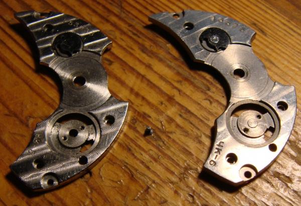

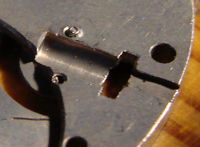

Jak widać, mostki z 1947 mają inaczej zbudowany naciąg - bez centrującego bolca w małym kole naciągowym.
Niestety to koło bolec posiada, a sprzedającemu nie przyszło do głowy, żeby dołożyć oryginalne...
Pewnie nie zauważył, bo ja zorientowałem się dopiero przy próbie montażu...
Żeby zabezpieczyć tarczę mechanizm trafia do koperty na czas piłowania bolca...
Twarda stal - trochę zeszło...
Mostek nie przeszedł czyszczenia, a ja akurat nie mam czasu na zabawę ;)
Oczywiście śrubka z szerszym gwintem pasuje bez problemu...
Zamiennik ląduje w woreczku - na pewno kiedyś się nada (jakby kto akurat szukał - pisać, bo ładny :)

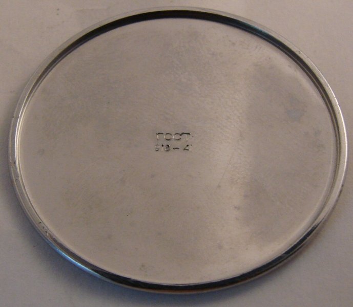

Dekielek z GOSTem

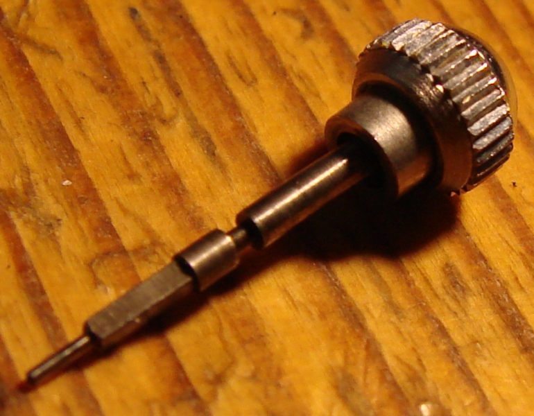

Wałek ze sprężynującą wkładką w koronce - super elegancji, później takich nie robili...
I WRESZCZIE :) !!!
Mam swoje podejrzenia odnośnie mostka balansu... cóż... często bywa zmieniony i tak tu może być.
I już.
Miało być łatwo i przyjemnie - z pudełka na półkę, a tu taki "kanał".
Dobrze, ze wysłał oryginalny mostek, to się chwali...
Miłego dnia!

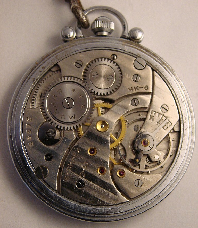

Co z tego, że zmieniony, ważne że kompletny. I ten wałek, ta koronka. Egzemplarz pierwsza klasa, naprawdę gratuluję i naprawdę zazdroszczę.
Najlepszym paliwem jest makaron
Koperta,tarcza,korona fakt pierwsza klasa.Nie chcę psuć radości koledze ale skąd pewność że ten wymieniony mostek był od tego mechanzmu ?......niestety na mój gust po wymianie pasy nie za bardzo się schodzą ,wręcz przed wymianą wyglądało lepiej.....cóż ,co do pasów jestem ortodoksem ;-)....ważne że cieszy ,wiek zacny ,szatony na mostku,gratulacje!

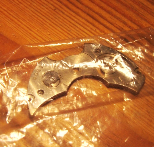

Powiem tak - poprosiłem sprzedającego, żeby dosłał mi wszystko, co w zegarku wymienił, bo na zdjeciu z aukcji było np mosieżne koło wychwytowe.
Wiec zobaczę, co mi jeszcze dośle, głównie zależałoby mi na oryginalnym kole naciągowym.
Skad wiem, ze mostek jest oryginalny - nie wiem. Ale jestem na 99% pewny.
Wiem za to na pewno, że drugi nie jest oryginalny.
Sprzedajacy serwisował ten zegarek i przy demontażu poszła śrubka, więc wziął drugi mostek z podobnym wykończeniem i podmienił. Także pasy schodzą się lepiej, ale mostek na pewno wymieniony.
Pasy w Mołniach (i Salutach) z 1947 mogą się delikatnie nie schodzić, tego bym sie akurat nie czepiał - temat był już kiedyś poruszany.
Podsumowujac - mostek bez dziury na bolec na pewno jest b. wczesny. Takie płytkie szlify też są raczej typowe dla znanych mechanizmów z 1947 roku.
Więc zakładam, ze mostek jest z 1947 roku. I jest to mostek, który był w mechanizmie w momencie znalezienia zegarka przez sprzedającego.
Jaka jest szansa, ze mechanizm z '47 miał mostek wymieniony na inny z 1947? Prawie zadna, ale nie zerowa :)
Edytowane przez pmwas
Miłego dnia!

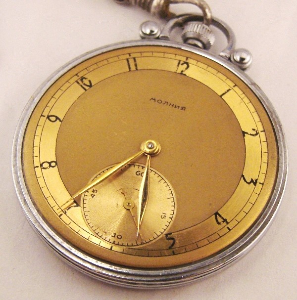

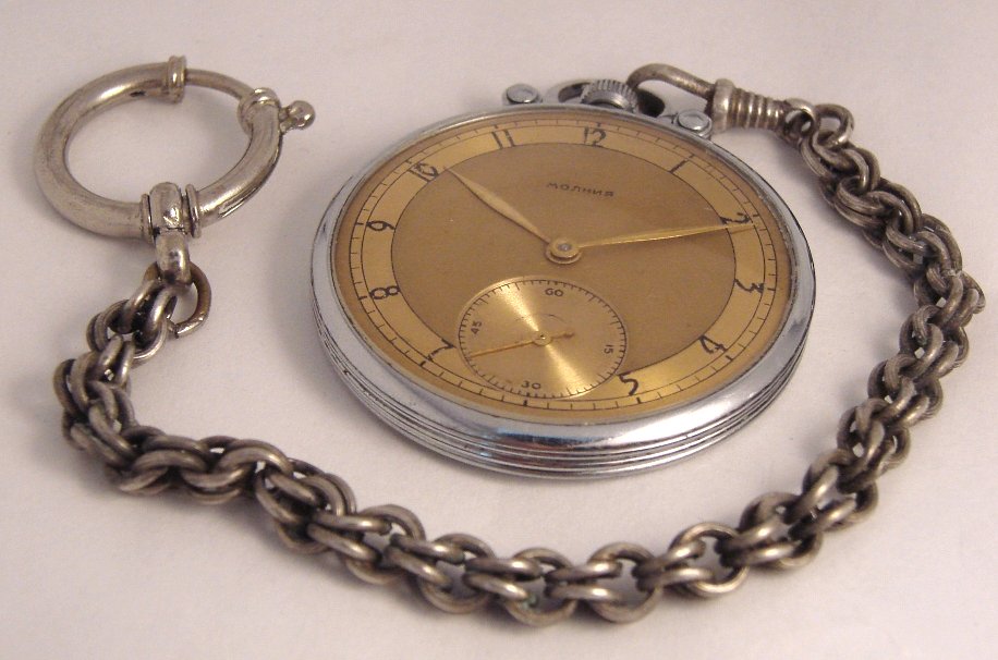

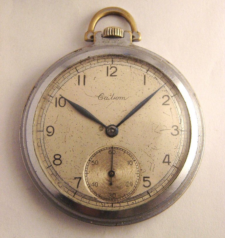

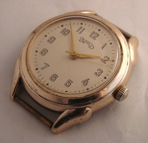

Wszyscy skupili się na mechanizmie i kopercie ale pisaliśmy wcześniej o tarczy w tym zegarku. Napisz jak na żywo to wszystko wygląda. Kolor jest jakby żółtawy ale już nie tak złoty jak na zdjęciach sprzedającego.
Druga rzecz o którą chcę zapytać to wskazówki.

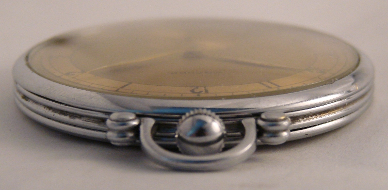

Szkło bardzo wpływa na kolor widoczny na zdjęciu - zabiera sporo blasku...
Tarcza faktycznie ma kolor złoty. Nie wiem, czy da się to podrobić/zabarwić -wiele rzeczy się da, ale wygląda jak oryginalna złota tarcza do Mołnii. Gdyby takie istniały, nie miałbym wątpliwosci ;)
Wskazówki są złocone i mają początkowa korozję na końcach, czyli raczej nie zostały pozłocone niedawno...
Nie wiem. Dla mnie wygląda OK, jeśli to fałszerstwo, to bardzo dobre...

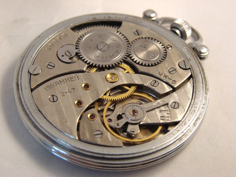

Też skupiłem się głównie na mechanizmie, bo ilość wymienionych elementów mnie poraziła...
Na zdjeciach z aukcji był mosiężny wychwyt i srebrne (!!!) koło balansowe.
A tu części z późniejszej Mołnii.
Dostałem obietnicę, ze wymontowane części przyjadą i bedę mógł się pobawić w restaurację zabytku ;)
Niestety dlatego nie lubię kupować od zegarmistrzów. Dla zegarmistrza zegarek ma chodzić jak najlepiej i część zużytą się wymienia.
Dla kolekcjonera - jeśli części zasadniczo się różnią, moze nawet nie chodzić, byle miał oryginalne...
Miłego dnia!

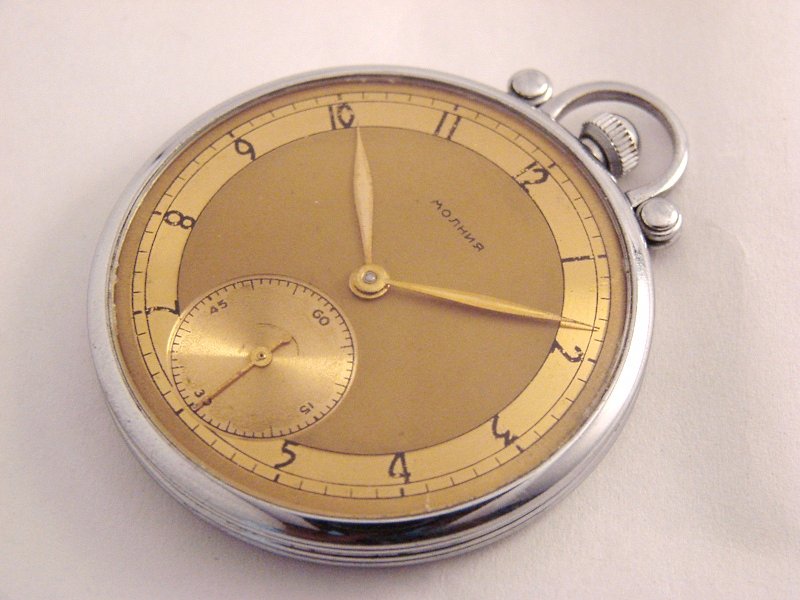

Zrób jeszcze proszę zdjęcie tarczy bez szkła, byłaby lepiej widoczna.
Rozumiem że kolor jest złoty i nie ma nic wspólnego z barwami "miedzianek"?
Edytowane przez kchrapek
Jak wrócę do domu jutro ;)
Melduję posłusznie - kolor jest złoty, nie ma to nic wspólnego z kolorami miedzianek, choć technologia wyglada na podobną.
Miłego dnia!

Tarcza  - o ile dobrze czytam zdjęcia - jest podobna do miedzianki - ring godzinowy i minutowy gładki / polerowany a środek jakby delikatnie perforowany.
Kolor zupełnie inny niz w miedziance.
Też jestem ciekaw jak to wygląda bez szkła  :)
Te tarcze były wszystkie tak samo robione. Szara i miedziana i złota różnią się kolorem barwienia.
Te z 1947 roku mają bardzo grubą warstwę farby, z której zrobione sa cyfry. W przypadku poprzedniej Mołni 1947 padła sugestia, ze to chyba luma, ale nie sadzę, bo co ze wskazówkami? To po prostu gruba warstwa farby, w mojej na pewno, w tamtej chyba też.

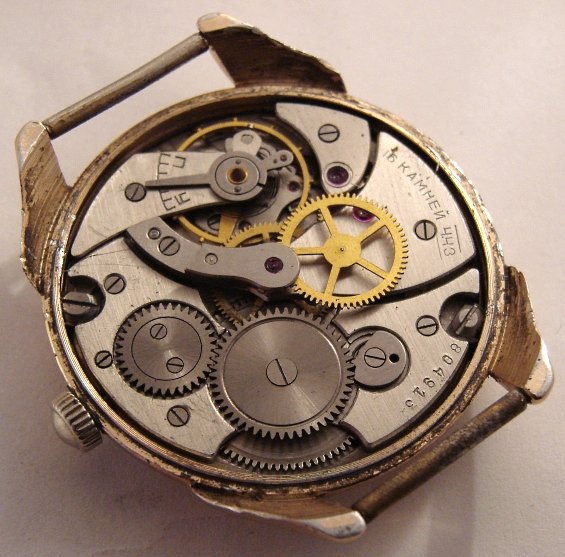

I jest :)

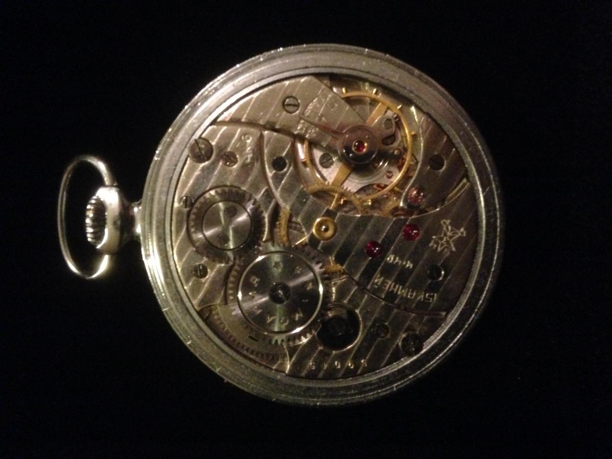

Srebrne koło balansowe i mosiężne koło wychwytowe :)
Przełożyłem też oryginalny mostek kotwicy i oryginalny mostek balansu :)
jak widać, ma "75" wyryte od spodu...
Balans wymagał wymiany przerzutnika (tzn całego, z płytami)
Była tez w zestawie mosiężna kotwica, ale:
złamana :(
Więc musiałem zostawić stalową...
Chodzi ładnie.
Miłego dnia!
