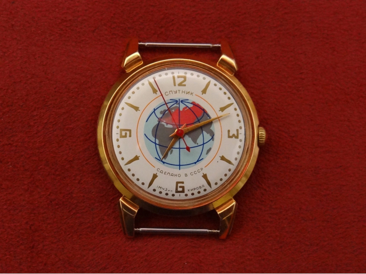

To mój pierwszy wpis w tej grupie, bo tworząc swoją skromną kolekcję, na miarę swoich upodobań i możliwości doszedłem do ściany z napisem "Brak zegarków z ZSRR" ;) , Ponieważ jak mój nick wskazuje jestem z rocznika 1957, chciałbym kupić radziecki zegarek z tego roku albo rosyjski nawiązujący do niego - pierwszy lot sputnika w kosmos.
Ostatnio zauważyłem na krytykowanym tu portalu ofertę, która prezentuje się podejrzanie dobrze i dlatego prośba do Szanownych Kolegów o większej wiedzy i doświadczeniu o pomoc w ocenie zegarka z oferty:
https://allegro.pl/oferta/sputnik-zegarek-kirowski-krab-zlocony-au20-poljot-11404564556#
Wygląda za dobrze jak na moje niefachowe oko, jak na produkt sprzed ponad 60 lat. A może tylko przemawia przeze mnie rosnąca wraz z wiekiem nieufność?
Może ktoś z Was ma do zaoferowania coś spełniającego moje oczekiwania?
Liczę na podpowiedź i z góry dziękuję. :)

Kompletny składak na współczesnych częściach. NIC tam się nie zgadza

Niestety przeczucie masz dobre. 😟
Po pierwsze - sekundnik. Powinien mieć czerwoną kropkę - sputnika, który w założeniu krąży po orbicie jaką wyznacza okrąg na tarczy.
Po drugie - sama tarcza. Niestety nowoczesna podróbka. Zobacz jak schodzą się linie przy biegunie północnym i zostawiają "szparę". Dodatkowo gdzieś się Ziemia Północna zapodziała...
Po trzecie - koronka. Jest płaska i ma stożka na końcu

Dzięki. Czyli jednak męska intuicja, to niekoniecznie pomysł wyssany z palca ;) . No to teraz czekam na podpowiedzi, jak i gdzie kupić a może też i w jakim przedziale cenowym, by nie przepłacić i nie dać się naciągnąć na podróbkę.

Dodaj jeszcze kopertę (powinien być krab w chromie), wskazówki główne (zupełnie inny kształt), no i zapewne holowanko na aukcji

W "złocie" były czarne sputniki?

Nie
