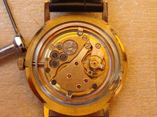

Rzućcie panowie okiem czy to w ogóle jest oryginał? Po krótkiej wymianie zdań ze sthool'em, wizycie u dwóch zegarmistrzów zaczynam mieć poważne podejrzeania że coś z tym zegarkiem jest nie tak. Otóż jak widać "jest to" Poljot de luxe, na werku 2209. Kupując go pomyślałem(wcześniej nie miałem de luxa), że po prostu wrzuci się w miejsce między kopertą, a mechanizmem ring mocujący i będzie po sprawie(myślałem że to standardowe rozwiązanie w tych zegarkach). Koperta wydawała się bardzo ok- cieniutka i w sam raz pod tarczę i na bank z de luxa. Ale sprawa ma się tak że mechanizm lata po kopercie, a porównując to u zegarmistrzów z innymi de luxami to tamte nie mają żadnego ringu, są wsadzone na "ciasno" i złapane blaszkami na śrubkę. Inne wersje mają ring, ale jest dużo szerszy czyli większy jest sam otwór przeznaczony na mechanizm w kopercie :/ Co z tym fantem zrobić, bo szkoda zegarka :/
Jakby ktoś coś wiedział to proszę o pomoc.
Podobne koperty można spotkać w rakiecie lub jest to koperta pod 17 kamieniowego poljota który wygladem zewnetrznym niewiele odstawał od de lux. Niemniej nie podejmuję sie rozstrzygnięcia czy to de lux czy nie. Jeśli zegarek ma być podremontowany do noszenia tanim kosztem i szybko to proponuje dobrać jakąś butelkę lub inne koliste opakowanie z twardego plastiku o odpowiedniej grubości (lub kilka warstw sumujacych sie na odpowiednią grubość), wyciąć pasek(i) i zrobić podkładkę z rozcięciem w miejscu przechodzenia wałka. To prowizorka ale powinna chronić nózki tarczy przed urwaniem zanim znajdzie sie coś lepszego. Zlecenie dorobienia takiego pierścienia na wymiar gdzieś w firmie zajmujacej sie obróbką skrawaniem to żaden problem, ale nie bedzie to kosztowało 5zł bo to dłubanina jest z taką drobnostką (chyba, że fucha u kolegi - wtedy może). Swoja drogą można to po prostu zignorować - dawno temu kupiłem na bazarku pasówkę de lux w kopertę z czegoś (do dziś nie wiem z czego), ale wygląda fajnie i noszę go do prac różnorakich. Szpara zieje aż miło a pomimo wstrzasów nic mu nie jest od lat.
Poszperałem w sieci, pooglądałem różne zdjęcia de luxów i rzeczywiście są różnice w budowie koperty, niewielkie ale jednak. To rzeczywiście będzie koperta od werku 17j, najpewniej 2409(bo i są 24mm na mechanizm). Póki co rzeczywiście chętnie pobawię się z tą butelką, zlecał nikomu nic nie będę, ale za to poszukam dwóch rzeczy- koperty do de luxa i werku 17j do tej koperty którą mam i nastąpi cudowne rozmnożenie- dwa zegarki z jednego :D Dzięki!
... ale za to poszukam dwóch rzeczy- koperty do de luxa i werku 17j do tej koperty którą mam i nastąpi cudowne rozmnożenie- dwa zegarki z jednego :) Dzięki!
Może być ciężko z tą kopertą, zwłaszcza z najstarszym modelem. Sam szukam i są problemy - na allegro poljoty idą jak ciepłe bułeczki a i bazarkowi się już pokapowali że ten model w cenie :D. Natomiast siedemnastokamieniówek poljota w chromowanych kopertach widziałem kilka ostatnio - z dobrym stanem tarczy gorzej - mam kilka, ale wszystkie zakwalifikowane do grupy "szukamy lepszej tarczy". Wczoraj 2 znośne (chyba bo zdjęcia z daleka), sprawne poszły u kazeta chyba 30zł para. Aż mi szkoda było, ale się spóźniłem na aukcję :) Werk to popularny 17j z kirowa, polskich i wczesnych poljotów - dopadniesz bez problemu.
