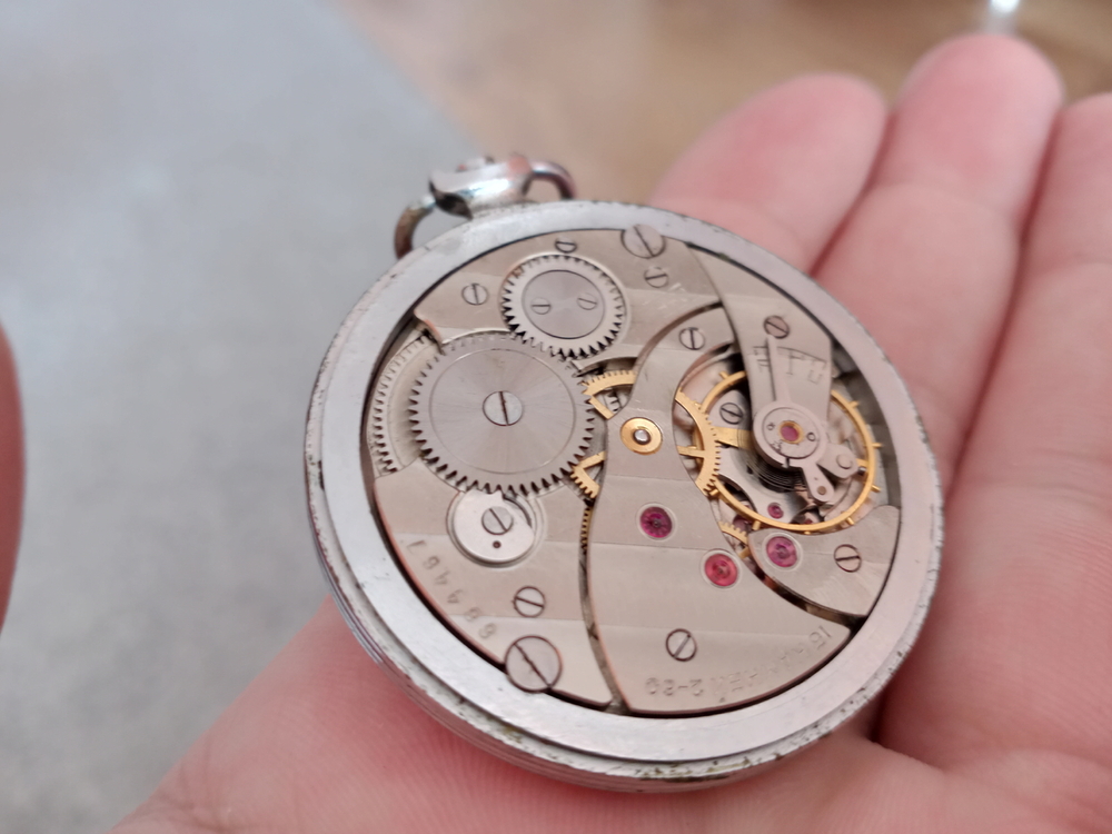

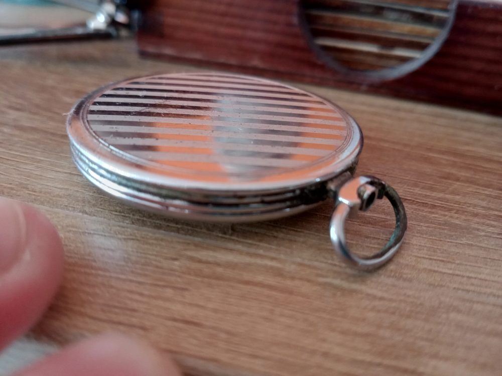

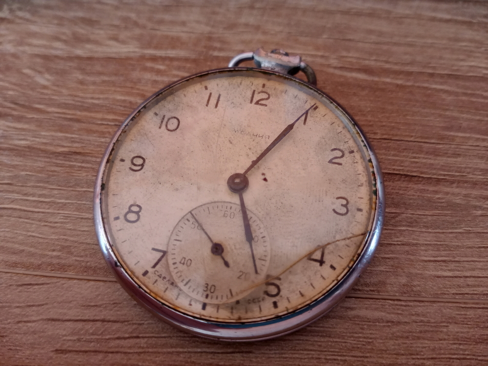

Panowie, orientuje się ktoś co to za zegarek? Jakie lata? Jak otworzyć dekielek żeby sprawdzić model mechanizmu?
Mołnia :)
4 minuty temu, Emil/efa116 napisał(-a):
 otwieraczem, lub cieńkim ostrzem podważasz dekielek.
  mechanizm  36 xx - jest na mechaniżmie..
 ja się nie znam, ja tylko czasami naprawiam :)
Edytowane przez mkl1
Pozdrawiam Mirek
18 minut temu, mkl1 napisał(-a):
Mołnia :)
Dzięki. Tak wygląda mechanizm :)
2 kwartał 80 roku( jeżeli dobrze widzę.
15 kamyków.
 Działa?
 Jezeli tak to tarcza do odnowienia i szkiełko..
 ach jeszcze koluszko/bigielek do zawieszki..
i bedzie całkiem, całkiem :)
Pozdrawiam Mirek

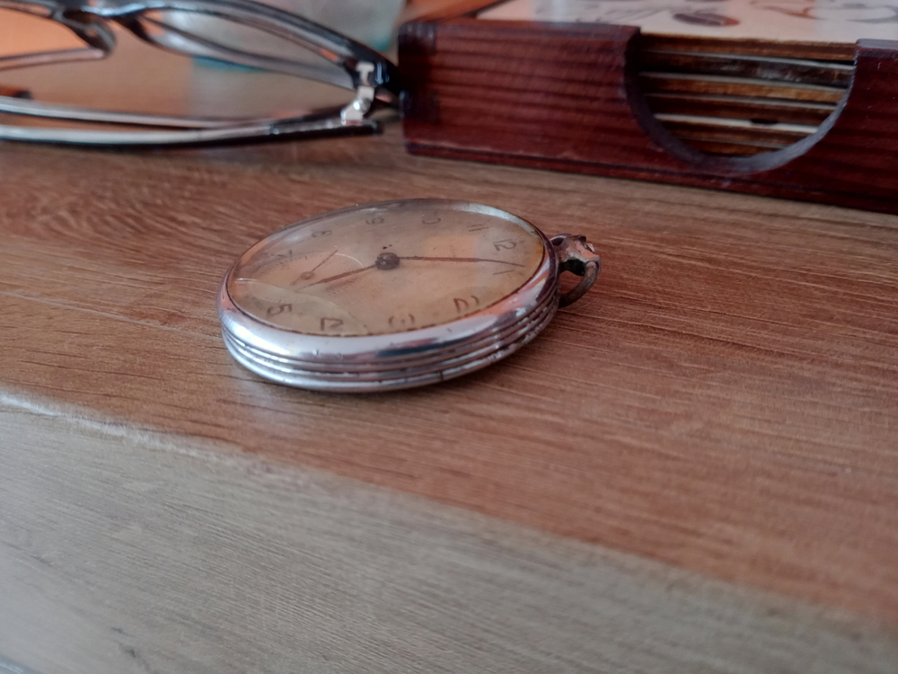

Raczej 2 kwartał 1960 roku - Zegarek nie może pochodzić z tego okresu. Poza tym w latach 80 nie było już oznaczeń.
Nie wiem czy działa, nie ma wałka i koronki. Właśnie chciał bym się zainteresować naprawą tego wynalazku. Chciałem zawsze kieszonkę, i zamiast kupować od kogoś to może lepiej by było tego uratować. :)
Wałek i oronkę można kupić. Zmontować i spróbować nakręcic.
 Teraz ( w tym stanie to też dośc łatwo sprawdzić.
 Wprawić zegarek w ruch obrotowy (lewo/prawo) i zobaczyć , czy balans ładnie pracuje i rusza kotwicą...
 Mozna też ( na upartego) dobranym śrubokrętem lekko nakręcić obacając kołem napędowym...
 Wówczas po leciutkim napięciu sprężyny mechanizm powinien sm ruszyć..
 to tak na początek.
 Bo i tak sprowadzi się do całkowitego rozebrania mechanizmu, umycia go złożenie i nasmarowania. wówczas dopiero można będzie się cieszyć własną kieszonką :)
Pozdrawiam Mirek
Nie będę kręcił żadnym śrubokrętem. Z moimi zdolnościami manualnymi uszkodził bym coś. :) Proszę jeszcze o podpowiedź, jakiego wałka i szkiełka szukać? A co do tarczy, nie chcę odnawiać. Wolał bym tylko oczyścić i zostawić ją w oryginale :) I jeszcze jedno pytanie. Może jest ktoś z Mińska Mazowieckiego, lub ktoś mógł by polecić zegarmistrza z tego, lub okolicznych miast, miejscowości?
Szkiełko wg średnicy:
Na przykład średnica mierzona na pierścieniu metalowym to 45,5mm
 szukać trzeba szkiełka 455.
 Proszę zmierzyć stare szkło.
 co do wałek, to powinien pasować każdy do mołni... kieszonkowej..
 Normalnie to po rozebraniu mechanizmu mierzy się odległości zaczepów wymiar kwadratu wewnąrz półbeczki i wiadomo..
 Ja jak nie mam  to poprostu dorabiam.. :)
Szybciej, niż poszukiwania w internecie + czas przesyłki  itp.
Można jednak kupić oryginalne, lub prawie oryginalne - czyli robione na wzór...i sprzedawane jako oryginały...
Dobry zegarmistrz pewniw ma części w pracowni, bo to były dość popularne zegarki  kieszonkowe w Polsce...
Pozdrawiam Mirek
Może być bardzo pospolity model, mi się po prostu podoba. :) Podejrzewam że koszt zabawy z tym zegarkiem będzie wyższy niż miał bym kupić inny sprawny, ale mi się ten po prostu podoba to jedno. :) A drugie, bardzo możliwe że to jeden z zegarków mojego dziadka. Więc tym bardziej warto reanimować :) Dziś w dzień jak pogoda pozwoli obejdę majstrów w moim mieście (wątpię żeby któryś chciał to zrobić bo to w głównej mierze "bateryjkarze") i popytam. :) Moze coś wskóram :D a jak nie popytam czy ktoś tu u nas na forum bawi się w takie rzeczy i może się z kimś dogadam :)
niejeden się bawi i to z b. dobrym skutkiem 😊

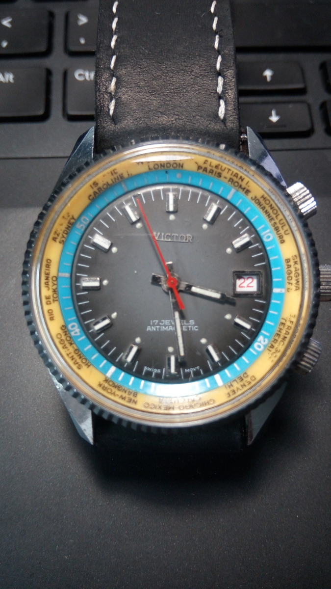

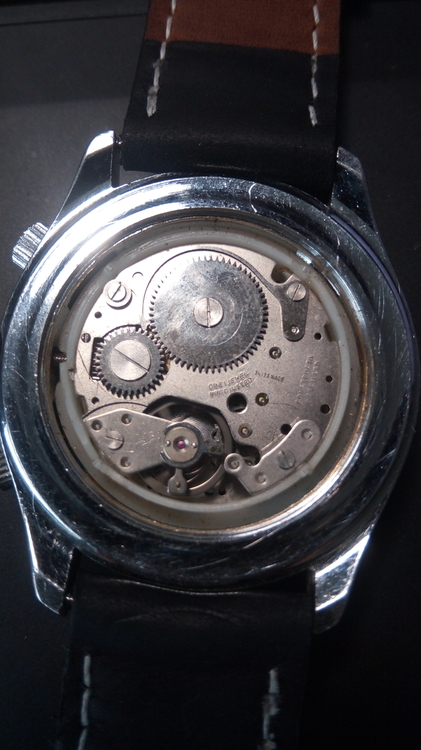

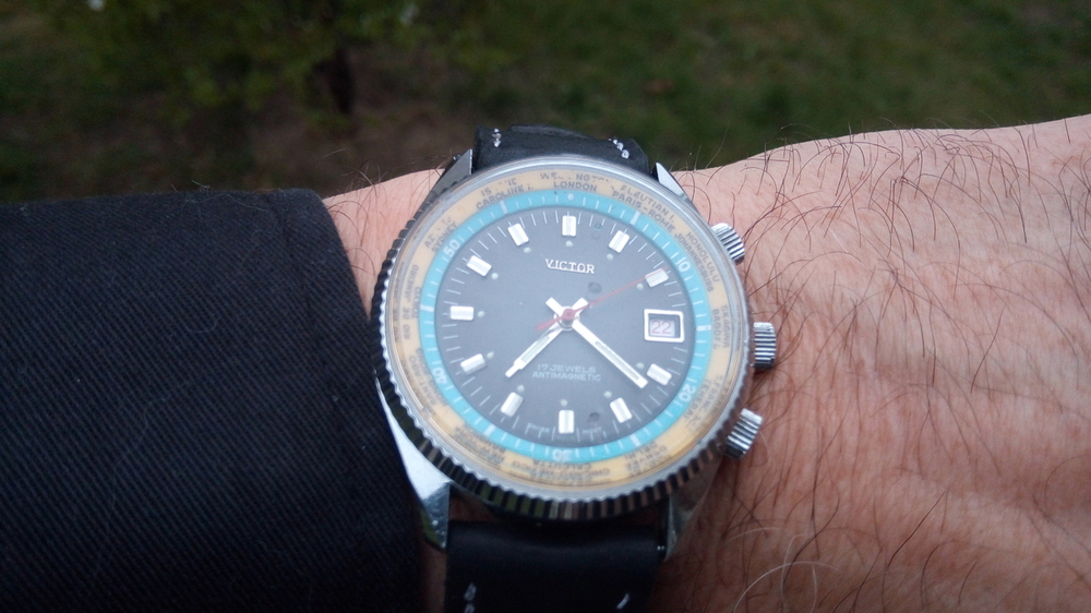

Wiem że nie rusek ale Victoria, pabieda jakoś brzmi znajomo.
Pytanie co to dokładnie jest? Kupiłem bo zobaczyłem 3 koronki, taki odruch.
Co prawda siedzi na łapie i głośno cyka, ma też swoją duszę, pewnie za chwilę wrzucę na wibro i pewnie się pozbędę bo to nie chrono.
Werk Swiss 1 kamień Renqien wyszperał werk
http://www.ranfft.de/cgi-bin/bidfun-db.cgi?10&ranfft&&2uswk&Baumgartner_866_CLD
Tarcza inna bo 17 kamień (były werki z 17 kamieniami też) więc może pakowali co popadnie.
Zegarek duży 42 mm o kolorowy, koronki chrom, koperta raczej też ale dobry stan, zewnętrzny bezel nie obrotowy.
Górna o koronka obsługują obrotowe bezele żółty i niebieski.
Co to za cudo?
Edytowane przez Elob500
W zasadzie nie wiadomo, w ktorą stronę było lepione - do marnego werku dodana tarcza wewnętrzna 17 j czy mechanizm podmieniony na byle jaką taniochę. Tak czy tak, ciekawe zestawienie ruchomych pierścieni, gdzieś jużwidziałęm takie 3 koronki, tylko gdzie....

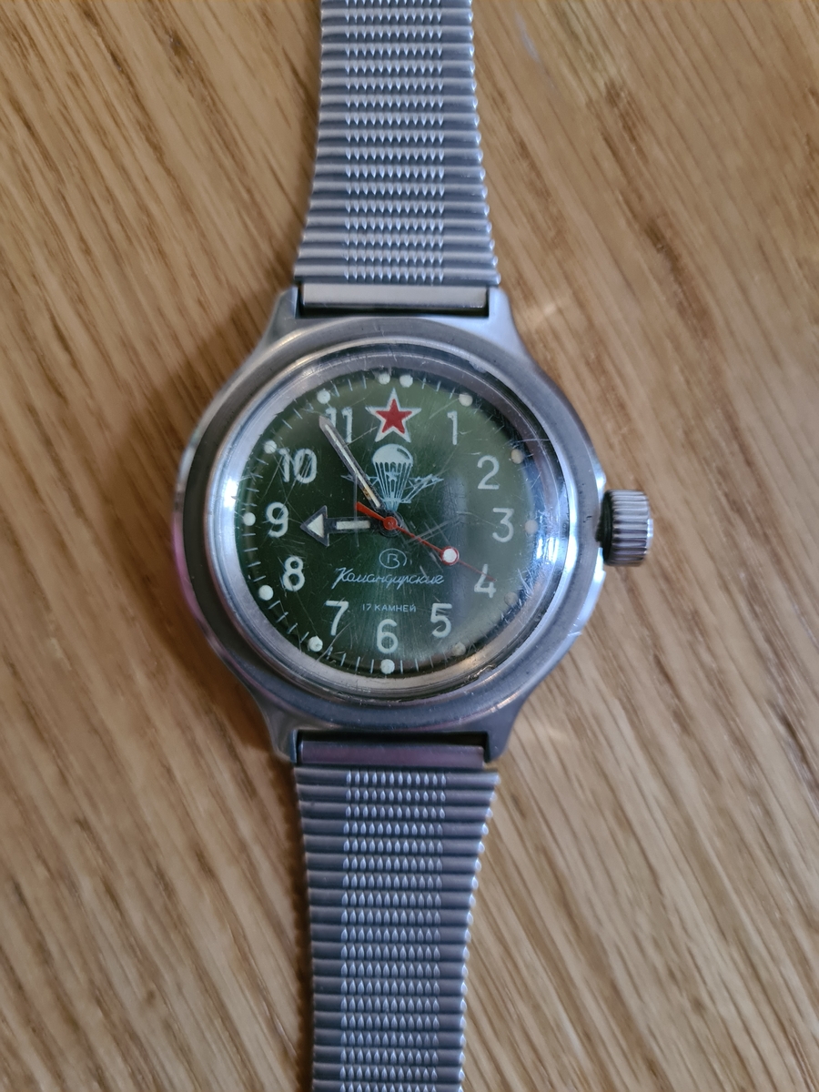

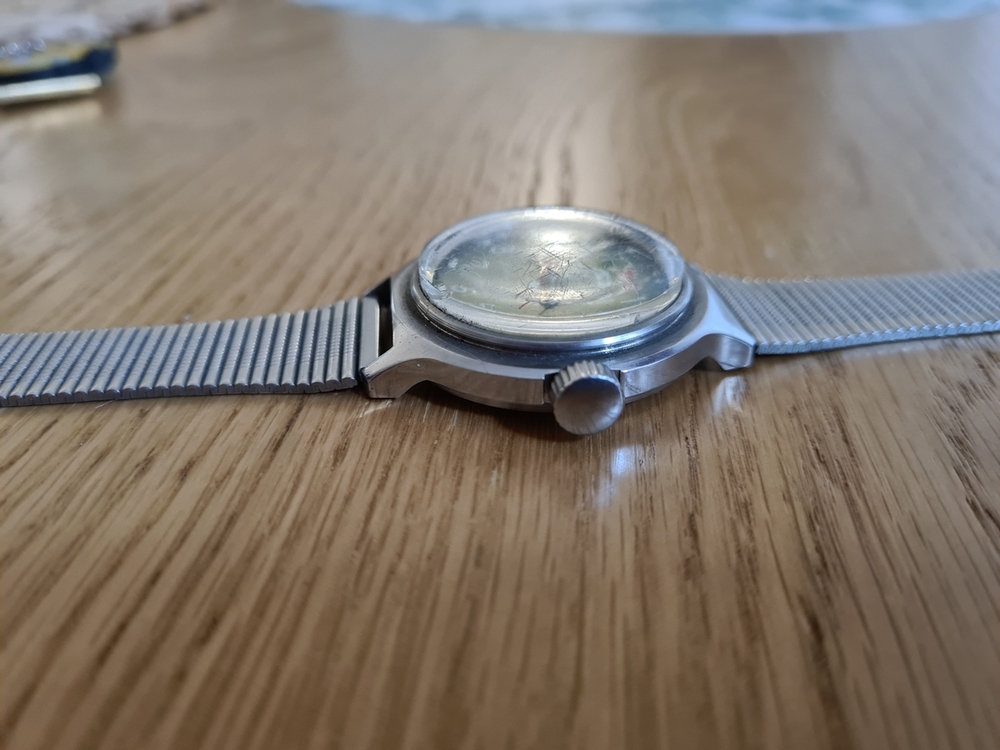

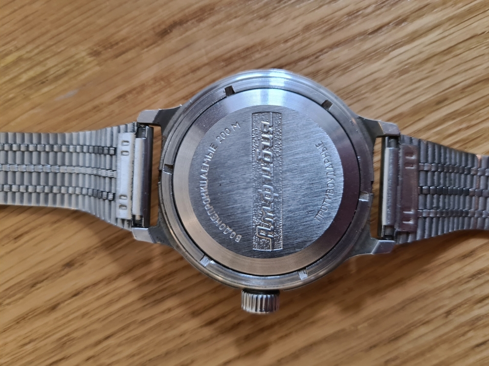

Witam Szanowne Grono,
wczoraj dostałem od ojca jego stary zegarek - Komandirski, który znalazł na strychu (leżał tam nieużywany około 30 lat). Z racji że mamy majówkę do zegarmistrza udam się za kilka dni, ale w tym czasie już bym się rozejrzał za niezbędnymi częściami - brakuje bezela i szkiełko jest do wymiany.
Zegarek nie chodzi, ale pewnie to kwestia przeglądu i smarowania, bo przed odłożeniem do szuflady był sprawny. Tarcza jest w świetnym stanie, koperta również bardzo ładna. Nawet luma przyzwoicie świeci.
Nie znam się w ogóle na rosyjskich czy radzieckich czasomierzach, zacząłem się doszkalać dopiero wczoraj wieczorem.
Poszukiwania w Google wyrzuciły sporo wyników, ale identycznego egzemplarza nie znalazłem.
Na moim m. in. nie ma daty, brak jest informacji o wyprodukowaniu w Rosji, nie ma osłony koronki. Wydaje mi się, że dekiel jest nieoryginalny, chyba że były zakładane zamiennie z amfibiami.
Czy ktoś że specjalistów może mi powiedzieć coś więcej o tym egzemplarzu? Bo tata nie bardzo pamięta jego historię.
Czy kwestię zakupu bezela i szkiełka zostawić zegarmistrzowi, czy kupić samemu? Jeśli tak, to gdzie? Widziałem, że forumowicze zamawiają bezele ze sklepu meranom.com, ale to chyba raczej do nowych modeli, tu pewnie nie podejdą.
Przepraszam za jakość zdjęć, ale robione telefonem.
Składak. Koperta i dekiel stalowe z Amfibii, ale chodź wychodziły fabrycznie Amfibie z tarczami "komandirskie" to raczej nie ten wzór tarczy. Choć oczywiście nikt sobie za to ręki nie da uciąć. Koperta na plus jeśli chodzi o cechy użytkowe bo stalowa w zasadzie niezniszczalna, chromowane Komandiry z czasem obłażą z chromu. Mechanizm przeserwisować i będzie chodził lata, typowy wół roboczy. Szkło jest zdaje się tylko porysowane więc broń boże nie wymieniać! Szybka polerka nawet samemu i będzie jak nowe, 5 minut roboty w tym zegarku. Jest bardzo grube i polerować można wręcz w nieskończoność. Bezel najlepiej poszukać z równolatka niż kombinować zakup z meranom. Wrzucić zapytanie do odpowiedniego tematu i na pewno ktoś pomoże. Co do daty, najpewniej  końcówka 80, początek 90.
Jesteś pewny że nie działa? Wiesz jak się go nakręca?
Edit. Na allegro andrzej_staw co jakiś czas oferuje bezele i sprężynki mocujące do nich. Napisz do niego.
28 minut temu, kchrapek napisał(-a):
Dzięki za szybką odpowiedź.
Nie miałem co prawda żadnego zegarka z ręcznym naciągiem, co najwyżej automaty z dokręcaniem z koronki, ale jeśli tam nie ma żadnej wielkiej filozofii, to chyba wszystko robię dobrze.
Po odkręceniu koronki da się ją wyciągnąć o jeden "poziom" - wtedy ustawia się godzinę. Wyszedłem z założenia, że zegarek nakręca się od razu po odkręceniu koronki, bez wyciągania dalej. W jedną stronę nie da się kręcić (od siebie), da się w drugą i słychać wtedy charakterystyczne klikanie.
Jest opcja, że coś robię źle?
