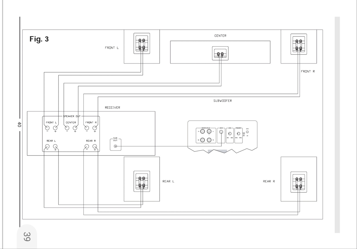

Cześć, podpowiedzcie proszę czy będzie ok, jak w ten sposób podłącze subwoofer. Na amplitunerze mam pre out oznaczone sub 1 i 2, 2 wyjścia RCA, na subie mam line on L i R, 2 rca. Jak podłącze to kablem 2x rca to będzie ok?
Czy jednak powinienem mieć kabel 1xrca a z drugiej 2xrca po stronie suba?
Opublikowano
Raczej to drugie, szczególnie jeżeli sub nie ma ma drugiego wejścia na pojedyńczy RCA, ale i tak proponuję sprawdzić w instrukcji, zazwyczaj jest to ładnie rozrysowane.
Opublikowano
Tak, doczytałem, można podłączyć 2 subwoofery. Czyli na wyjściu wpinam tylko 1 kabel. Kurcze mam teraz kabel 2x rca po dwóch stronach. Jak wepnę w suba tylko np w L to rozumiem, że nie działa jak powinien?
Opublikowano (edytowane)
Działać będzie i nic nie zepsujesz, ale nie będzie działał należycie zgodnie ze ścieżką dźwiękową. (Np wybuch na lewym kanale a podłączony prawy) Na YT masz wiele testów nawet dla stereo, raz gra lewa strona, raz prawa, prawdopodobnie wtedy na jednej niepodłączone j będzie głucho pod względem bassu. Sprawdź odłączając główne głośniki. Chociaż też coś mi się nie zgadza przy pojedynczym wyjsciu. To jeszcze instrukcja amplitunera. Bo może wystarczy wejść tylko na czerwony. Generalnie jak sub ma dwa to albo rozgalezieiony rca, albo żeby gadał z osobnymi preout wzmacniacza stereo. Jest też opcja jak na się dwa identyczne suby to na jeden idziesz czerwonym a na drugi białym.
Edytowane przez Burns
Opublikowano
No właśnie wyjścia są dwa ale na dwa subwoofery. Czyli na 1 subwoofer jest tylko jedno i się zastanawiam czy jak je rozdzielę na 2, to coś da. Wtedy zamiast tylko w R wepnę w L i R w subie ale nadal to będzie z jednego wyjścia. Poszperam jeszcze w manualu z suba. Dziękuję 😉

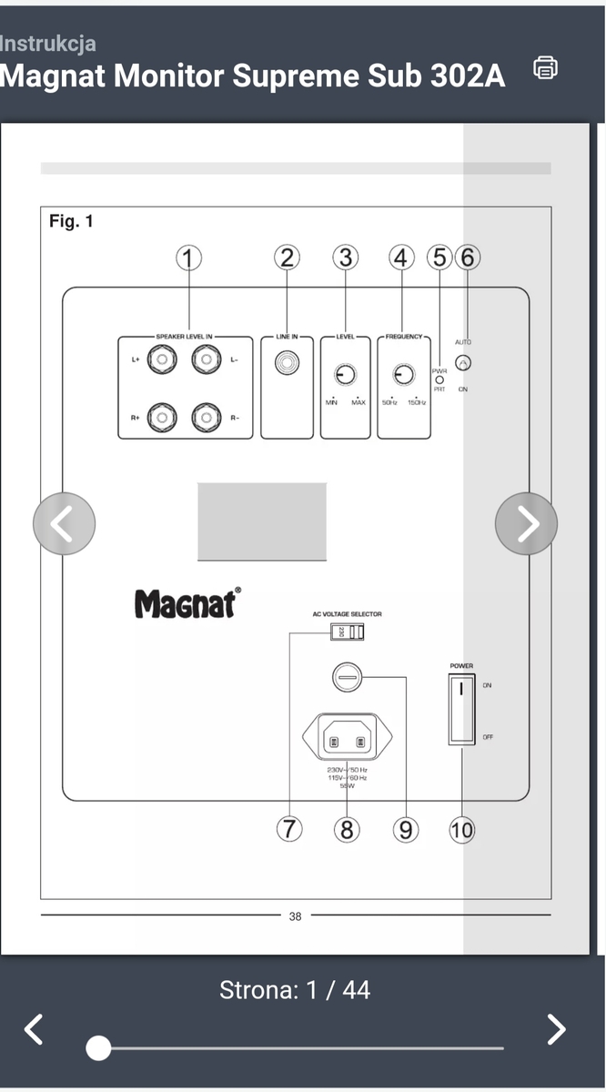

Podaj modele jednego i drugiego, zerknę do instrukcji w wolnej chwili. Bez tego możesz spiąć wyjscie 1 z czerwonym suba, docelowo kupić rozgałęziony kabel lub rozgałęźnik.
Jeżeli otworzyła mi się dobra instrukcja bo w jednej są dwa modele 202 i 302 i tak wygląda tył twojego suba to twoje połączenie przewodem RCA pojedynczym wygląda tak, że z anplitunera wyjściem pre-out sub1 wchodzisz na złącze line-in oznaczone na schemacie jako numer 2.
