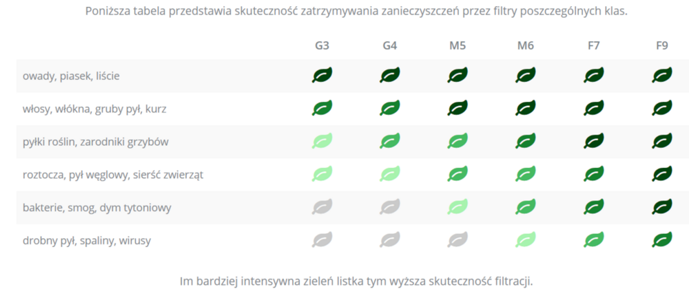

Co do pyłków - to nie do końca tak, musisz mieć filtr co najmniej F7, by łapać pyłki roślin.  Na standardowym G4 nie.

3 godziny temu, mario1971 napisał(-a):
 Trzecia chyba najważniejsza - mniejsza ilość pyłków i roztoczy w domu - filtry wyłapują dziewięćdziesiąt parę procent całego syfu z zewnątrz.

A co to za klasa F4? Jest taka?
https://www.filtryaero.pl/klasy-filtracji

Dodałem tabelkę
Cóż, pomyliłem się (zasugerowany wpisem @mandaryn44 ) w opisie filtra. Owszem, powinno być "F7", mea culpa. Niekoniecznie jest to jednak powód do umieszczania tabelki, skopiowanej z zacytowanej strony (przy czym z tą "filtracją wirusów" pozwolę się nie zgodzić, nie ta kategoria filtrów, podobnie bakterie - mocno zależy które :-) ).
