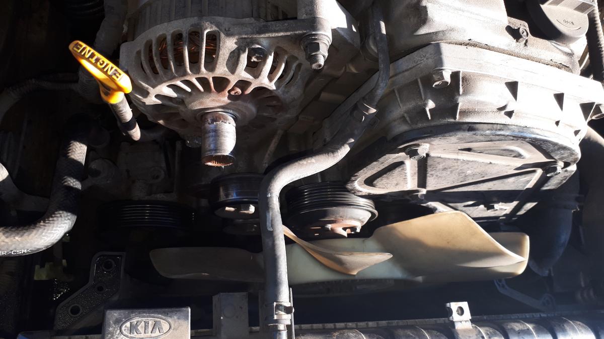

Cisnę sobie dziś do Wrocka bocznymi dla odmiany, teściową do szpitala wioząc, i z 20 km przed celem coś mi auto przestaje skręcać i hamować, dobrze, że się w rowie nie skończyło a tylko na lawecie...
Sprzęgiełko alternatora rozpadło się, spadł pasek wieloklinowy i połamał zbiornik płynu od wspomagania. Pasek napędza: alternator/pompę podcisnieniową do wspomagania hamulców, klimatyzację, wspomaganie i kilka rolek, zgrzewarkę do kartofli, watownicę do bulatorgolanicy oraz zabierak zariwaniatora i coś tam jeszcze. Ps, czy aby mechanik nie robi mnie w bambuko? :-)
Edytowane przez albiNOS 01
Podejrzewam, że to sprzęgło alternatora jazgotało już od dawna, co? ;)
Edytowane przez kiniol
W każdym takim układzie jest napinacz z rolką - powinien pracować bez podskakiwania - jeśli podczas przesuwania się paska podskakuje (napinacz mocno pracuje góra / dół) to znak że dwumasa na alternatorze zaczyna klękać - tak zrobiło mi się dwa lata temu na chorwacji mimo to dojechałem do domu ale napinacz się prawie rozleciał tak juz bił - sprzęgiełko było całkowicie zatarte
Drugim objawem ale to już bardziej uszkodzonego sprzęgiełka alternatora jest np piszczenie paska przy dodawaniu gazu i gwałtownym puszczeniu - po prostu sprzęgiełko nie redukuje tych gwałtownych skoków mocy a dla napinacza jest już za dużo
Od czasu do czasu słyszałem po uruchomieniu przez sekundę, czy dwie pisk na zimnym. Znajomemu też poleciłem by to sprawdził bi u niego cały czas coś szumi i też piszczy po rozruchu. Akurat jego czołg stoi w warsztacie na regeneracji wtrysków to okazja jest.
